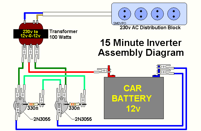

Hallo, was für ein Trafo würdet ihr mir hier empfehlen?

Also wie viel VA sllte der haben. Oder Beispiel von reichelt...
#3217586
Steht doch da: 100 VA Ich finds cool, wenn die Emitter-Krokoklemme mal "zufällig" abspringt und gegen den Kollektor kurzschließt. VA ist die Nennleistung, die bei dir 100 W ist. Wofür sollen die Transistoren sein? Gleichrichter?

Ayk N. schrieb: > VA ist die Nennleistung, die bei dir 100 W ist. > > Wofür sollen die Transistoren sein? Gleichrichter? Denke mal für die Wechselspannung...

50VA sollte auch noch gehen? Ohne das mir was in ddie Luft geht... So wird das nix. Du musst die Wechselspannung erst gleichrichten und glätten und dann mit einem Spannungsregler auf die Ladeschlussspannung regeln.
#3217759
Ich glaube das soll ein Wechselrichter werden und kein Akkuladegerät.
Ja, nur 200VA nicht, wie dann die Transistoren überlastet werden.
Die Schaltung basiert darauf, daß der Trafo in Sättigung geht, bevor die
Transistoren den Strom nicht mehr abkönnen.
Natürlich müssen die Transistoren auf Kühlkörper und nicht so verdrahtet
werden, wie mit den Klammern gezeigt.
Da die Schaltung überhaupt keine Kondensatoren enthält, ist die Frequenz
Zufall, es werden keine 50Hz sein.
Da die Schaltung keine Sicherung enthält, geht sie bei Überlastung des
Ausgangs einfach kaputt.
Da die Schaltung keine Regelung besitzt, schwankt die Spannung am
Ausgang erheblich, es sollten keine Geräte angeschlossen werden, die
dabei kaputt gehen könnten.
Da die Schaltung keine Blindstromkompensation besitzt, können keine
Geräte mit induktivem oder kapazitiver Characteristik angeschlossen
werden.
Da die Schaltung Rechteckspannung produziert, können keine Geräte
angeschlossen werden die Sinus benötigen. Dimmer werden auch nicht
funktionieren.
Es war doch klar, daß alles was einfach erscheint, auch seine Nachteile
hat.

MaWin schrieb: > Da die Schaltung Rechteckspannung produziert, können keine Geräte > angeschlossen werden die Sinus benötigen. Dimmer werden auch nicht > funktionieren. Das stimmt garnicht! Auserdem reicht mir Sinusähnlich! Simon schrieb: > Das stimmt garnicht! Dann hast du die Schaltung ja schon aufgebaut. Und tut sie? > Auserdem reicht mir Sinusähnlich! Diese Schaltung ist Sperrholzbastelmurks. Und die Kommentare sind recht amüsant: "I assembled the inverter, laid on a bit of wood" ... "I did not use a heatsink on the transistors, but I did use a 12v computer fan to blow in the transistors, just in case." Quelle: http://www.sm0vpo.com/power/psu_inverter_01.htm Kein Zweifel: die Schaltung wird was tun. Aber sinusähnlich ist das nicht, was da rauskommt. Und der Erbauer selber schreibt: "the output waveform tends to have a leading spike of about 1000 volts."

aus welchen nebulösen Gründen macht sich jemand die Mühe so eine Schaltung zu zeichnen und ins Internet zu stellen?

Simon schrieb: > MaWin schrieb: >> Da die Schaltung Rechteckspannung produziert, können keine Geräte >> angeschlossen werden die Sinus benötigen. Dimmer werden auch nicht >> funktionieren. > > Das stimmt garnicht! Auserdem reicht mir Sinusähnlich! Werd schreibt hier mit meinem Namen!!! Findet ihr das vielleicht lustig? Dieser oben ganante Beitrag stammt nicht von mir! Sind solche Basteleien eigentlich die heutige Form der Schwarzpulver-Experimente und Stinkbomben von früher? > Sind solche Basteleien eigentlich die heutige Form der > Schwarzpulver-Experimente und Stinkbomben von früher? Nein, die Schaltung ist aus den 60ern und benötigt einen EL96 Kern damit sie zwischen 47 und 53Hz schwingt. Die Transistoren sollte man mit einen Fingerkühlkörper kühlen. http://www.reichelt.de/Finger-Aufsteckkuehlkoerper/V-4554D/3/index.html?;ACTION=3;LA=2;ARTICLE=22231;GROUPID=3379;artnr=V+4554D Das Buch mit den original Schaltplan ist bei mir irgentwo verschollen. Grüße Löti Ralf G. schrieb: > Sind solche Basteleien eigentlich die heutige Form der > Schwarzpulver-Experimente und Stinkbomben von früher? Ja, und das Coole daran ist, dass die Schaltung beides ersetzt: sie kann knallen und stinken... Antwort schreiben |
