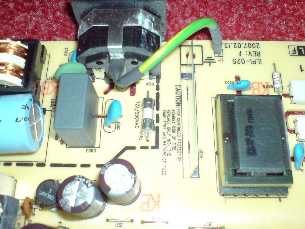

Hallo, Habe einen Acer Al1916W Monitor der Defekt ist!
Der Monitor Bleibt Schwarz und Geht nicht an, Habe eben das Netzteil
Ausgebaut und habe dort einen Widerstand der wie eine Sicherung Aussieht
Gemessen dort steht 12A/250VAC.
Leider ist er Ohne Funktion das Heisst in der Durchgangsprüfung habe ich
nichts also kein Durchgang oder Sonstige Funktionen des Multimeters!
Kann es daran Liegen oder Weiter Gucken und Messen?
Moderator (Firma: Titel) Persönliche Seite #3217658
Peter schrieb:
> habe dort einen Widerstand der wie eine Sicherung Aussieht Gemessen dort
> steht 12A/250VAC.
Zeig doch mal ein Foto von dieser vermeintlichen 12(!)A-Sicherung...
Wenn eine Sicherung durchbrennt, ist es meist ein Folgeschaden. Die
tatsächliche Fehlerursache liegt idR. woanders...
Gast #3218229
Hallo, Könnte es auch seien das nur die Sicherung Defekt ist?
Weil der Monitor macht ja Nichts mehr also geht nicht an!
Ist nur die Sicherung Defekt oder auch was anderes?
Ich Versuch Morgen mal die Sicherung Auszulöten und eine Neue Rein!
Ob der Monitor dann Angeht!
