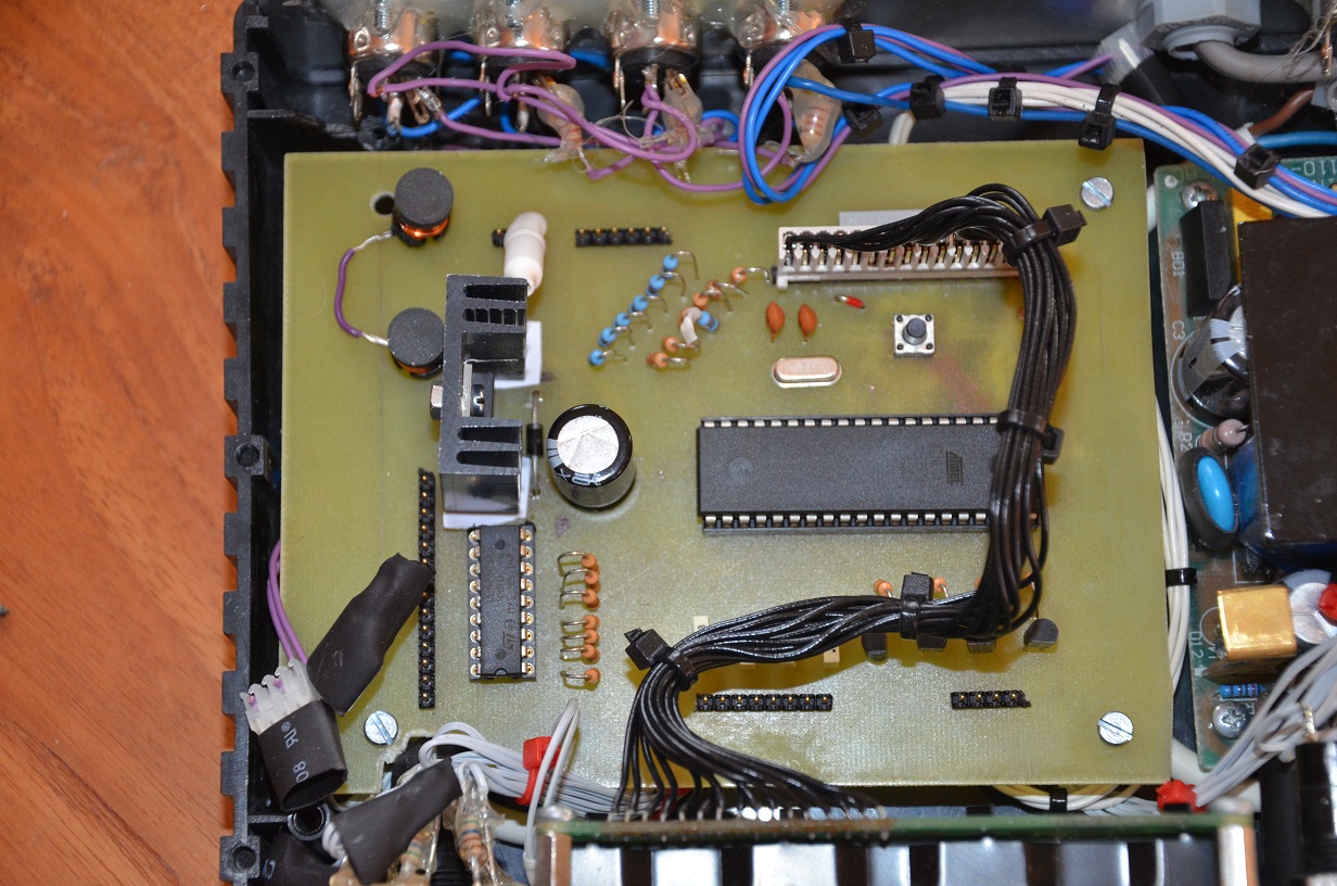

Guten Abend,
ich habe eine Platine gemacht, die für eine Steuerung dient. Für die
Einstelleungen habe ich ein LC-Display verbaut. Da die externen Sensoren
12V brauchen, habe ich ein kleines 12V Schaltnetzteile ins Gehäuse
gebaut. Für die 5V habe ich einen  StepDown Regler LM2576 verbaut. (der
nach dem Ptroblem gestern auch einwandfrei funktioniert). Die 5V
Schaltung zieht ca. 400mA. Ich habe einen kleinen Kühlkörper auf den
StepDown Regler montiert, der als Kühlung reichen sollte.
Doch ich habe jetzt einmal das Gehäuse zugeschraubt und die Schaltung
1,5 Stunden betrieben. Auf einmal konnte ich am Display die Buchstaben
nicht mehr lesen (Kontrast passte nicht mehr). Habe das Gehäuse
aufgeschraubt und der Kühlkörper hatte 45°C.
Jetzt wollte ich fragen was daran Schuld sein könnte, denn 45°C sind ja
eingeltich nicht so viel, oder? Dass der Regler vielleicht keine schöne
Ausgangsspannung mehr liefert?
Und kann ich die Abwärme des Reglers irgendwie reduzieren? Da ich das
Gehäuse wenn möglich nicht mit Luftschlitzen versehen möchte, da die
Schaltung in einer Industrieumgebung funktionieren sollte (Staub)
Foto der Platine:  (entfernt)
gerade versucht das Kontrastpoti nachzustellen => fubnktioniert wieder
allerdings sollte es funktionieren ohne dass man das immer nachstellen
muss.
: Bearbeitet durch Moderator
von Klaus (Gast)
Mal abgesehen von der Platine gibt es auch einen Schaltplan dazu?
400mA für so was scheint mir etwas zuviel zusein.
von Hubert G. (hubertg)
Mich würde die Schaltung und die Platine von unten interessieren.
Das ganze sieht vom Layout her nicht optimal aus.

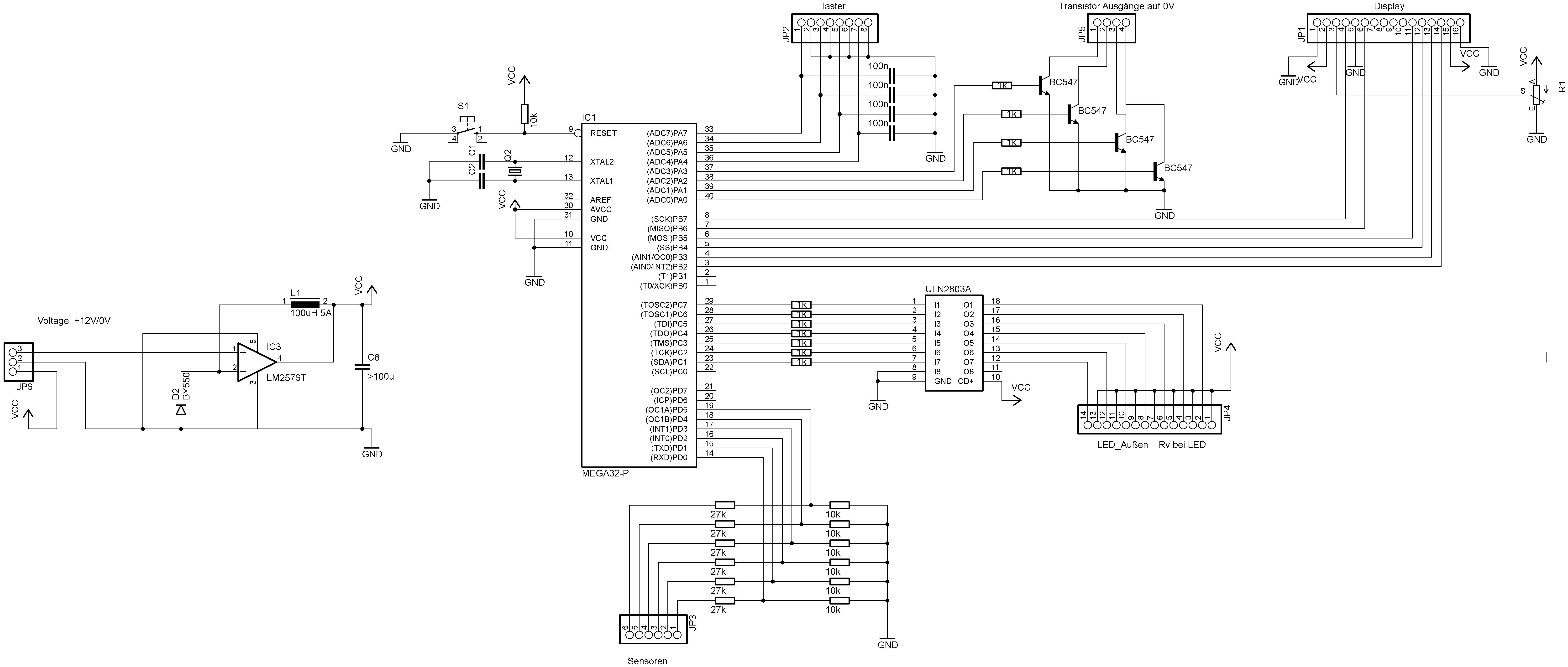

von W. (Gast)
Schaltung: (entfernt)
Der Kondensator auf der Eingangsseite des LM2576 fehlt in der Schaltung

von Karl H. (kbuchegg)
Und was verbraucht da jetzt 400mA?
Oder war das ein Ablesefehler? 40mA?
von Otto (Gast)
Und wo genau befindet sich die Diode am Ausgang des Schaltreglers?
von W. (Gast)
hier die Datenanhänge auf dem mikrocontroller-Server
Die Diode ist nicht ideal, eine Schottky lt. Datenblatt wäre besser.
Warum hast du zwei Drosseln in deiner Schaltung?
von W. (Gast)
rechts neben dem Kühlkörper ist eine Shottky, nur diese verträgt nur 1A,
eine 5817
die 2 Drosseln sind in Serie, je ca 50uH, da ich keine 100uH zuhause
hatte

von Otto (Gast)
Auf Seite 11 des Datenblattes ist eine Skizze, wie die Leitungsführung
aussehen sollte - das passt irgendwie nicht zu deiner Platine.

von Otto (Gast)
Vermutlich wird der Regler hauptsächlich damit beschäftigt sein,
Störungen zu emittieren.....
Spaß beiseite: die Verbindungen Regler - Diode - Drossel müssen so kurz
wie möglich und annähernd gemäß Seite 11 ausgeführt sein.
von Frank K. (fchk)
So auf die Schnelle:
1. 100n zwischen AVCC und AGND beim AVR fehlen.
2. 100n zwischen VCC und GND beim AVR fehlen.
3. 100n zwischen AREF und AGND beim AVR fehlen.
4. Was für Sensoren sind das? Um den AVR zu schützen, würde ich an jedem
Sensoreingang eine Schottky-Diode nach 12V und eine nach GND setzen, um
die Engänge vor negativen Spannungspulsen und Spannungspitzen größer als
12V zu schützen - die werden dann von den Dioden abgeleitet. Beliebt ist
hier zB sowas wie die Doppeldiode BAT54S.
Wo die 400mA herkommen, weiß ich jetzt nicht. Gut, 7 LEDs mal 20mA sind
auch 140 mA, aber da sollten es auch Low-Current LEDs tun, die nur 2mA
brauchen. Die sind ja nur zur Signalisierung da und nicht zur
Raumbeleuchtung. Das spart Dir dann auch den ULN2803.
Und zukünftig verzichtest Du auf den Mega32 (wie auch auf Mega 8 und
Mega16 und den ganzen alten Kram) und nimmst den moderneren Mega324p.
Der ist pinkompatibel, kann etwas mehr, braucht dafür weniger Strom und
läuft bis 12 MHz auch noch mit 3.3V und bei 5V bis 20 MHz.
An welcher Versorgung hängen denn die Verbraucher, die durch die
Transistoren geschaltet werden? Sieh zu, dass die an der 12V-Versorgung
hängen, dann wird Dein 5V-Regler nicht damit belastet.

von Klaus (Gast)
> aja was passt bei meiner geschaltung des LM2576 nicht? Abstände?
> habe direkt beim LM2576 auf der unterseite der Platine noch einen 100uF
> am Eingang
Und wo is der 1000µF am Ausgang der lt. Datenblatt da sein sollte.
Die Schottky-Diode sollte sehr nah an der Spule sein und das ganze
noch näher an den Schaltregler. Kurze Leiterbahnen einhalten.
Ich denke deine Diode ist nicht schnell genug und somit wird
Transistor am Ausgang sehr schnell heiss.
Bau dir mal ne MBRS 140 SMD Schottky-Diode ein oder ähnlichen Typ.
Über die Spule solltest vllt. auch Nachdenken.

1000uF ist rechts neben dem Kühlkörper, 100uF auf der Unterseite. Das
Problem im Moment ist sowohl bei Diode als auch bei der Drossel, habe
nichts anderes zuhause. Ich werde jetzt einmal Drahtbrücken dazu löten.
Melde mich danach wieddeer
Jetzt zeig halt endlich mal die Unterseite.
Bei dir ist irgendwie alles immer auf der Unterseite.
von Klaus (Gast)
Also wenn die Unterseite so aussieht wie der Rest der Lötarbeiten
dann gute Nacht.
Du wirst um eine neue Platine herzustellen sicher nicht herum kommen.
