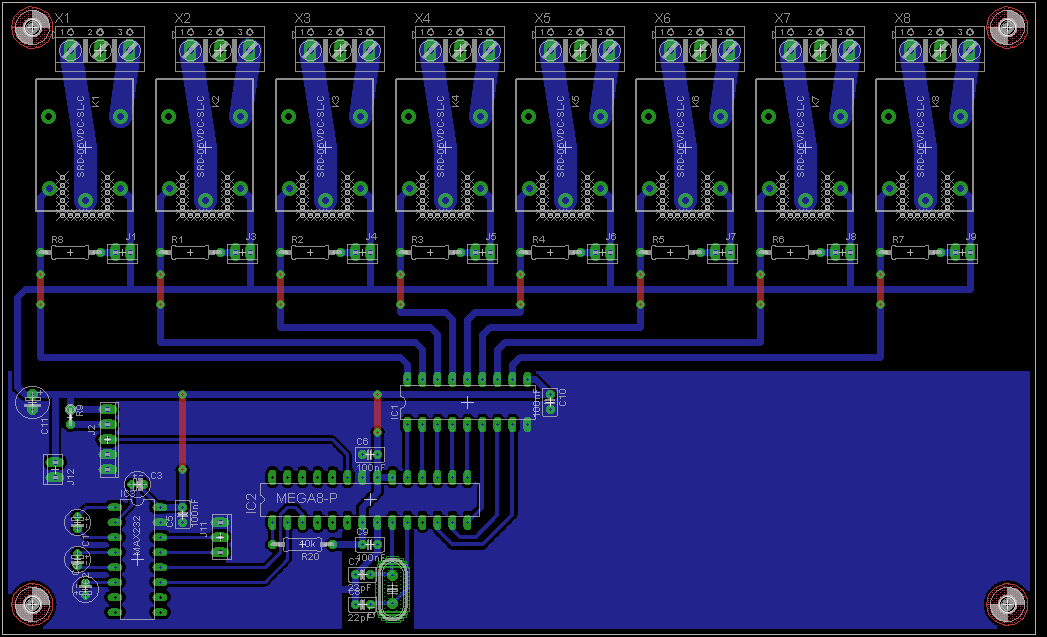

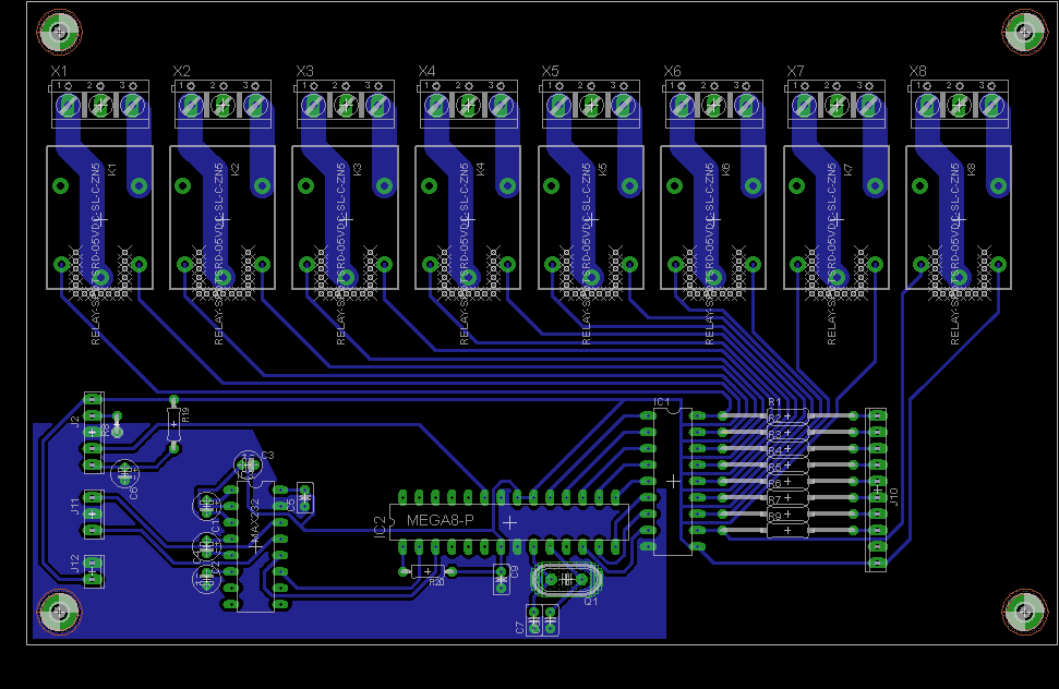

Guten Abend,

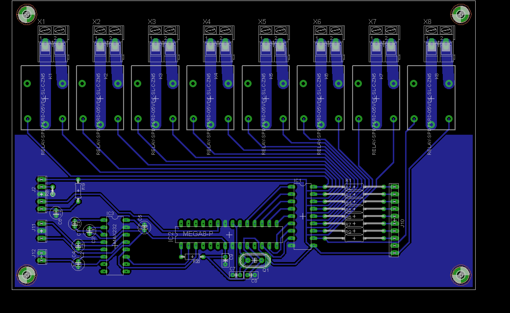

Ich habe mal 2 Layouts gemacht um 230V zu schalten mittels
IR-Fernbedienung. Es soll damit meine Wohznwand im Wohnzimmer gesteuert
werden. TV, PS3, Receiver, Verstärker, eben alles was so an der Wohnwand
sitzt.
Ich würde nun gerne wissen welcher der beiden Layouts besser geeignet
ist oder ob nicht sogar beide Schrottreif sind.
Vielen Dank hierfür schon mal,
Daniel
von jmp (Gast)
zum Layout an sich kann und möchte ich wg. 230V nichts beitragen, wollte
aber die fehlenden Freilaufdioden an den Relais anmerken.
--jmp
von Daniel S. (cyber)
diese sind um ULN2803A(IC1) bereits enthalten.
von Bananen Joe (Gast)
Bist du sicher das die Klemmen für 230V geeignet sind? Die
Leiterbahnabstände wären mir persönlich zu klein.
von Magnus M. (magnetus) Benutzerseite
Es wäre auch nicht verkehrt, 3er Klemmen zu verwenden und den mittleren
Anschluss frei zu lassen.
Ausserdem: Sind denn die Relais überhaupt für 230V geeignet?
Die klammemn sind 300V AC / 16A diese sind also gut dimensioniert. Ist
ein Rastermaß von 5 oder 5.08. Mit 3er Klemmen könnte man sich das noch
einmal ansehen.
@ Bananen Joe: Meinst du die Abstände an den Klemmen?
Die Relais können 10A bei 250V AC sollten also auch kein Problem
darstellen.
Die Leiterbahnen an der 230V Seite sind 150mil. könnte man diese nicht
noch etwas verkleinern?
von Martin (Gast)
Wie wäre es zur Abwechslung mal mit ausreichend Abblockkondensatoren?
von Frank L. (frank_l)
Hallo Daniel,
ich würde sagen, beide Schrott, tut mir Leid...
Begründung: Die Leitung von J2 an die Relais ist z.B. einer der
Kritikpunkte, es fehlen Kondensatoren etc.
Wenn Du aus welchen Gründen auch immer nicht zweilagig arbeiten
möchtest, dann arbeite lieber mit Brücken.
Als erstes solltest Du immer mit der Verlegung der Spannungsversorgung
beginnen. Damit vermeidest Du die jetzige Masseführung die mehr als
suboptimal ist. S. C6, C7 und C8
Dann plaziere mal die ICs etwas anders und Du wirst feststellen, dass
alles etwas besser und einfacher wird.
Frank

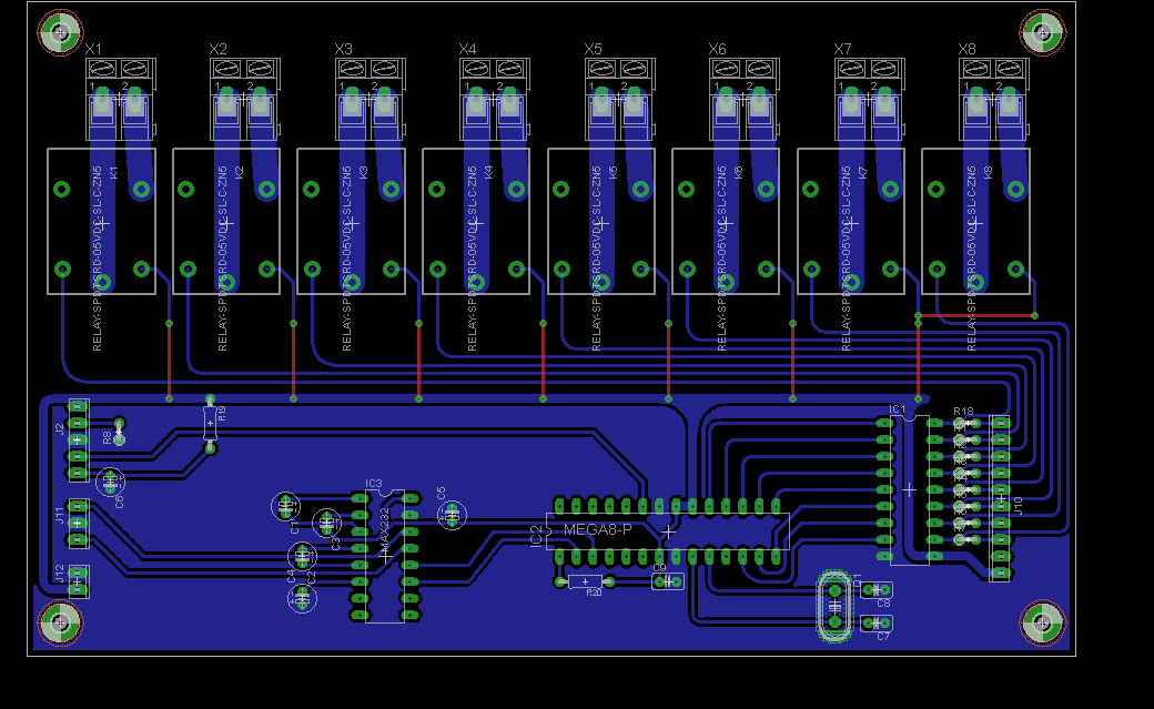

von Marc N. (Gast)
- Sicherungen vergessen
- 230V Abstände überprüfen ->
http://www.mikrocontroller.net/articles/Leiterbahnabst%C3%A4nde nicht
vergessen Wechselstrom = Effektivwert -> Spitzenspannung = 230V *
Wurzel(2)
- Trotzdem Footprints für Dioden hinmachen. Kostet nix wenn man sie
unbestückt lässt.
- LEDs für Relais mit einbauen
- Kondensatoren näher an MAX232
- Als aller erstes werden Vcc und GND an den AVR geführt, dann der Quarz
geroutet. Alles andere wird darum herum platziert.
- Masse bedenken von Quarz

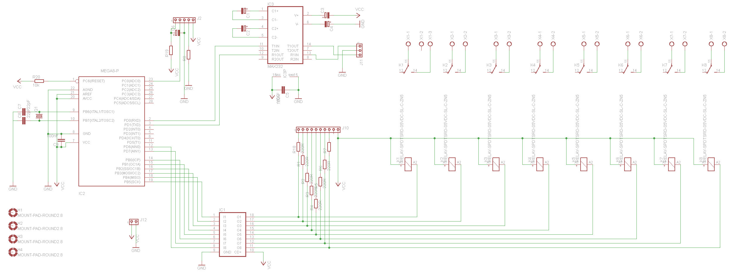

Hier mal der passende Schaltplan.
Am Max 232 hatte ich einen Elko drin. Der ist jetzt ausgetauscht gegen
einen Kerko.
Der AVR hat bereits 100nF und der Max 232 ebenfalls. Muss der ULN2803A
ebenfalls einen besitzen?
J2: Anschluss TSOP + Power LED
J11: RS232
J12: Spannungsversorgung
J10: Anschluss Relais Status LED's

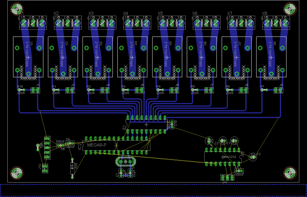

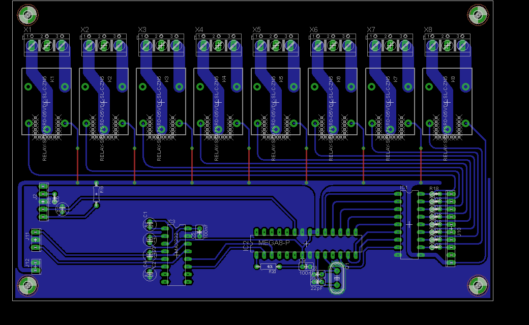

Hier noch einmal beide Layouts. Die Holes unter den Relais sollen
unterbrechungen darstellen. Hier wird die Platine eingefräst.
Zudem sind nun auch 3 polige Klemmen mit freier Mitte.

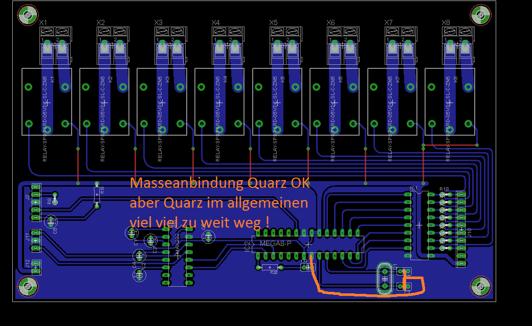

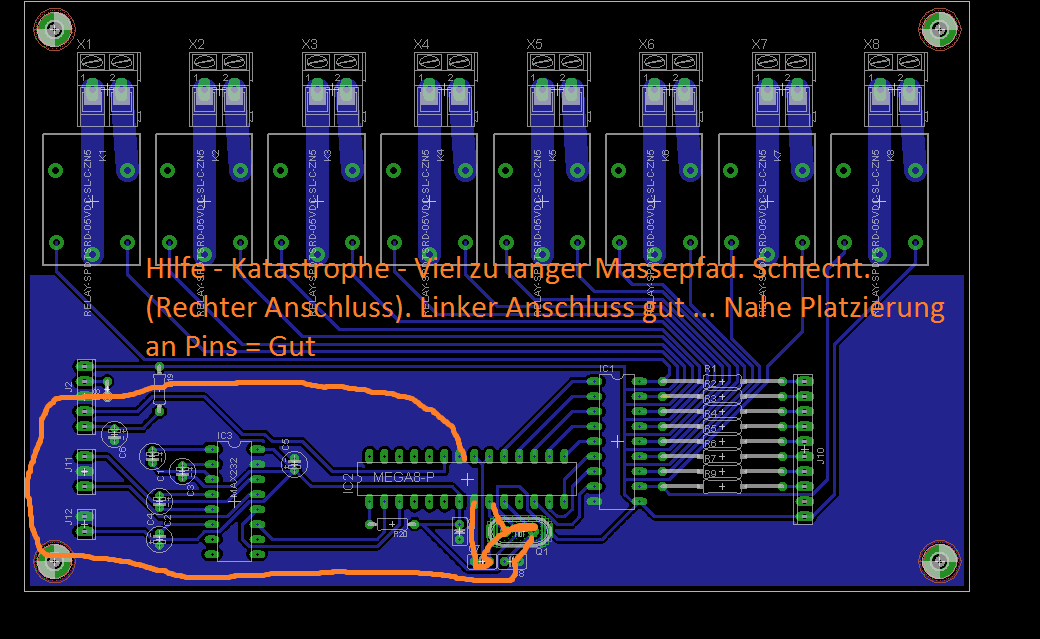

von Marc N. (Gast)
Wenn überhaup Layout 2. Masseführung ist da ok. Trotzdem Quarz anderst
-> nach links schieben. Siehe Bild
230V Teil jetzt völlig für den Arsch. Du hast ein Wechslerrelais. Denk
daran Abstand von allen 230V führenden Teilen zu Allem (!).
IC1 drehen
von Helmut L. (helmi1)

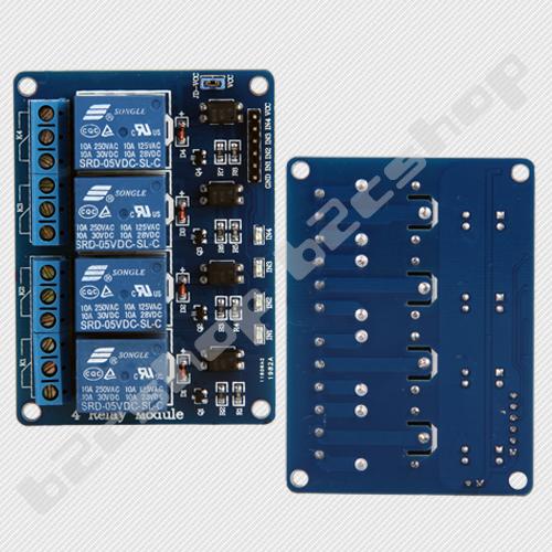

Die Karte im Anhang habe ich als Anhaltspunkt genutzt. Sind im übrigen
auch die gleichen Relais.

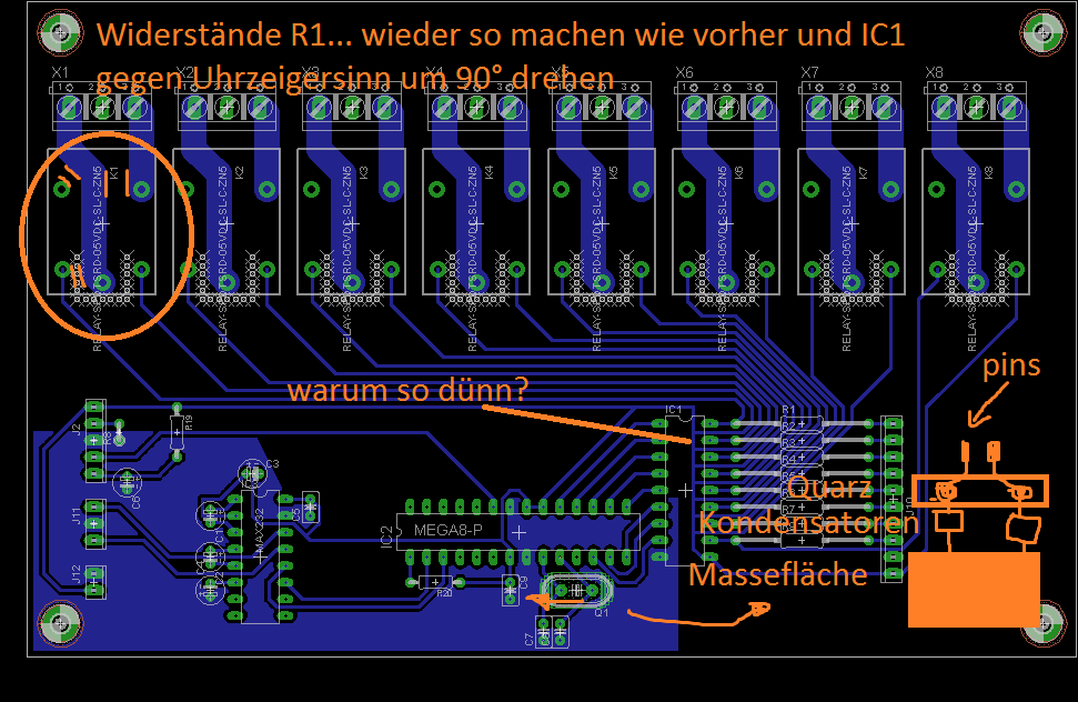

Ausgehend vom Layout1.png vom 26.06 23:18
Max232 um 90° drehen und soweit wie möglich links unten positionieren.
J11 unterhalb vom Max232.
ATMEGA direkt rechts daneben. J2 direkt oberhalb von ATMEGA
positionieren.
UDN gegen den Uhrzeigersinn um 90° drehen und soweit wie möglich nach
links schieben.
Leitungen zu den Relais dicker machen.
J12 so positionieren, dass möglichst kurze Verbindungen mit einer
ausreichenden Stärke entstehen.
Wenn es partout keine 2 lagige Platine sein soll, arbeite mehr mit
Brücken!
Frank
von Martin (Gast)
Ich würde sowohl VCC/GND als auch AVCC/GND jeweils einen
100nF-Kondensator spendieren - momentan ist da nur einer. Zusätzlich
würde ich nahe am µC in der "Zuleitung" einen größeren
Keramikkondensator (2µ2 ... 10µ - je nachdem, was in der Schublade
liegt) packen.
Dem ULN auch einen 100n zu spendieren, kann nicht schaden und kostet
auch fast nichts.
Wie bereits ein Vorredner sagte, pack einfach Freilaufdioden an die
Relais. Auch wenn die schon im ULN drin sind - der ist nämlich ganz
schön weit weg.
Ich persönlich würde die VCC-Leitung deutlich dicker machen. Dazu einen
dicken Kondensator direkt am Anschluss und vor dort einmal zu den Relais
gehen und mit einer separaten Leitung zu den ICs. Also möglichst den
"Dreck" der Relais vom µC fernhalten.

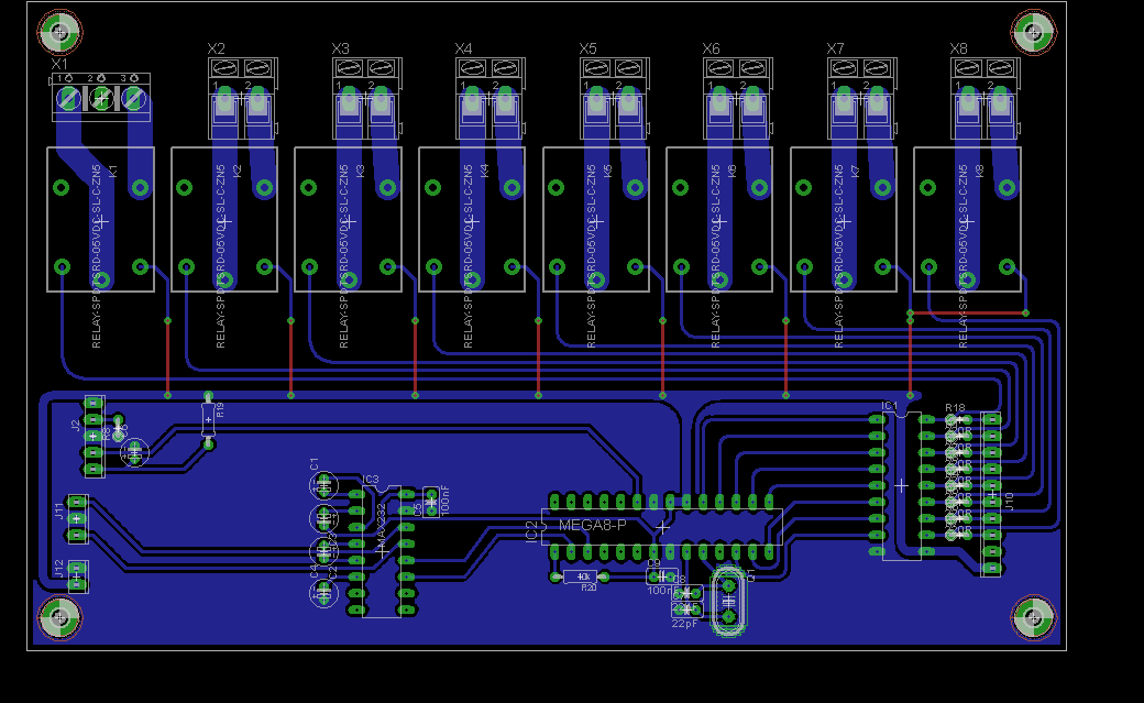

wenn ich nun die Leitungen zu den Relais von 16mil auf 24mil erhöhe
sollte dies wohl reichen? Dann könnte ich die Plus Leitung noch durch
den ULN durchlegen. Damit kann ich mir die Drahtbrücken an der Stelle
sparen. Der ULN sitzt nun mittig unter den Relais. J10 wurde durch 8
einzelne Pinheads ersetzt.

Du nutzt nur den Schließer des Relais. Warum nimmst du dann nicht ein
Relais, dass auch nur einen Schließerkontakt hat? Dann hast du weniger
Probleme mit den Mindestabständen (7,5 mm).
Es gibt auch Klemmen mit 7,5 mm Raster. Da brauchts keine 3-pol. Klemme.
Reichelt: AKL175-2

Lothar Miller schrieb:
> ... (dem Layoutprogramm ist es übrigens schnurzegal, wenn
> hinterher die Schaltung nicht läuft)...
Na sag 'mal, was hast'n Du für'n Layoutprogramm!?   :)
von Reinhard Kern (Gast)
Bei mir kommt dann immer ein Fenster:
"Mea culpa. I'm so sorry that I could not help You."
Gruss Reinhard
J2: Power LED + Anschluss für TSOP. Kondensator und Widerstand kommen
direkt an den TSOP.
J11: RS232
