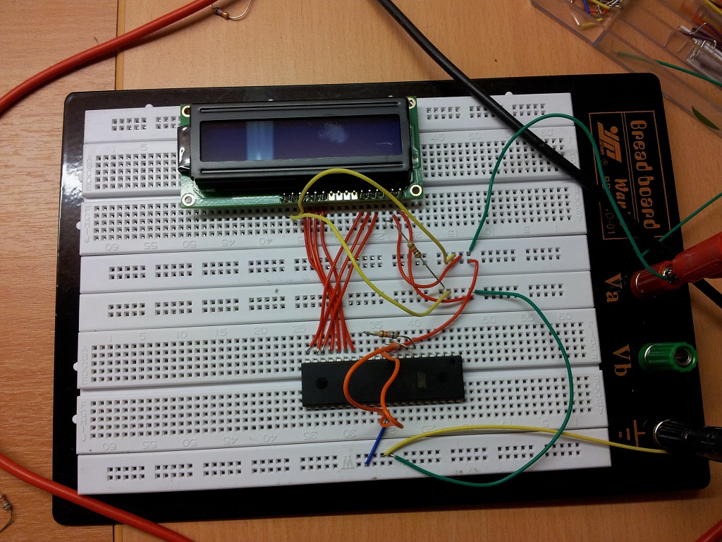

ich wollte die Tage eigentlich nur fix ein Display in Betrieb nehmen
(das bekannt LCD TC1602A-09 von Pollin) aber ich bekomms aufm Steckbrett
einfach nicht gebacken ... Das Display wurde in ner anderen Schaltung
getestet, ich hab keine Ahnung was ich noch machen muss, damit das Ding
mehr als Backgroundbeleuchtung anzeigt ...
Genutzt wird ein Atmega32-16PU, die Lib von Peter Fleury sowie das oben
genannte LCD. Labornetzteil 5V 2A.
Ich hab PORTD für die Beschaltung verwendet, Verdrahtung ist
#define LCD_PORT         PORTD        /**< port for the LCD lines   */
#define LCD_DATA0_PORT   LCD_PORT     /**< port for 4bit data bit 0 */
#define LCD_DATA1_PORT   LCD_PORT     /**< port for 4bit data bit 1 */
#define LCD_DATA2_PORT   LCD_PORT     /**< port for 4bit data bit 2 */
#define LCD_DATA3_PORT   LCD_PORT     /**< port for 4bit data bit 3 */
#define LCD_DATA0_PIN    0            /**< pin for 4bit data bit 0  */
#define LCD_DATA1_PIN    1            /**< pin for 4bit data bit 1  */
#define LCD_DATA2_PIN    2            /**< pin for 4bit data bit 2  */
#define LCD_DATA3_PIN    3            /**< pin for 4bit data bit 3  */
#define LCD_RS_PORT      LCD_PORT     /**< port for RS line         */
#define LCD_RS_PIN       4            /**< pin  for RS line         */
#define LCD_RW_PORT      LCD_PORT     /**< port for RW line         */
#define LCD_RW_PIN       5            /**< pin  for RW line         */
#define LCD_E_PORT       LCD_PORT     /**< port for Enable line     */
#define LCD_E_PIN        6            /**< pin  for Enable line     */
entsprechend dem Header gemacht. Ansonsten habe ich 1K8 gegen Pin 3
(Kontrast), 5V an Backlight und Controller-Versorgung, D0-D3 floaten. Am
Atmega (ATMEGA32-16PU) habe ich an Pin 10 und 30 5V angelegt, Pin 11 und
31 sind GND. ein PU an Pin9 hält den Reset HIGH.
Daten werden übertragen, Port funktioniert (beides hat mir der Oskar
gesagt, soweit ich mich durchdebuggen konnte ist Init durch und das
Programm ist fertig ... nur seh ich einfach nichts auf der Anzeige ...
Anbei ein Verdrahtungsfoto, die Programmierschittstelle ist nicht
angeschlossen, da ich gerade eben nochmal alles neu verdrahtet habe.
Fuses im uC sind belassen wie sie sind, nur habe ich
Int. RC-OSC. 8 MHz, Startup time 6CK + 64 ms
eingestellt.
Das habe ich in der Lib auch berücksichtigt:
#define XTAL 8000000
Hat irgendwer eine Idee?

holger schrieb:
>>Ansonsten habe ich 1K8 gegen Pin 3 (Kontrast)
> Dann nimm doch mal ein Poti so wie im Datenblatt
> angegeben. Ist das so schwer?
Wollte auch grade in diese Kerbe schlagen
>  ich hab keine Ahnung was ich noch machen muss, damit das Ding mehr als
Siehst du denn bei ansteuerlosem Betrieb die Blockzeile, mit der man den
Kontrast einstellen kann?
Dein Steckbrett. Sind da wirklich immer alle 10 Pin so einer Insel in
den 2-reihigen Teilen miteinander verbunden?
Hintergrund: Ich kenn das eigentlich so, dass bei den 2 reihigen Teilen
jeweils eine Reihe durchverbunden ist, manchmal ist die Reihe auch
unterbrochen, auf jeden Fall sind das 2 nicht miteinander verbundene
Reihen. Bei dir scheint das aber so zu sein, dass in den 2-reihigen
Teilen alle Pins miteinander verbunden sind. Stimmt das? Zumindest legt
das deine Verkabelung nahe, ob es auch richtig ist, ist eine andere
Frage.

danke für die Antworten. Der Kontrastpin war vorher mit einem
Spgs.-Teiler versehen, gleiches Bild. Am Pin liegen aktuell ein paar
Volt an, es sollte also gehen - das Testsystem in welchem das Display
auf Funktion überprüft wurde, hat so den Kontrastpin angebunden.
Der Hinweis mit dem Klemmboard ist gut - ich hab nach Jahren des
Quick'n'Dirty-Lötens gedacht, ich pack das verstaubte Brett aus - heute
abend weiß ich dann mehr und ggf. hat das Brett dann Gebissbdrücke ...

Nochmals ein Nachtrag:
Auf der geätzen Platine läuft alles wie gewünscht - allerdings NUR wenn
der Spannungsteiler am Kontrastpin entfernt wird - ein Widerstand gegen
Masse funktioniert, je niederohmiger desto mehr Kontrast - ein wie im
Datenblatt beschriebener Spannungsteiler führt zu keiner Schrift
(vermutlich Kontrast 0%).
