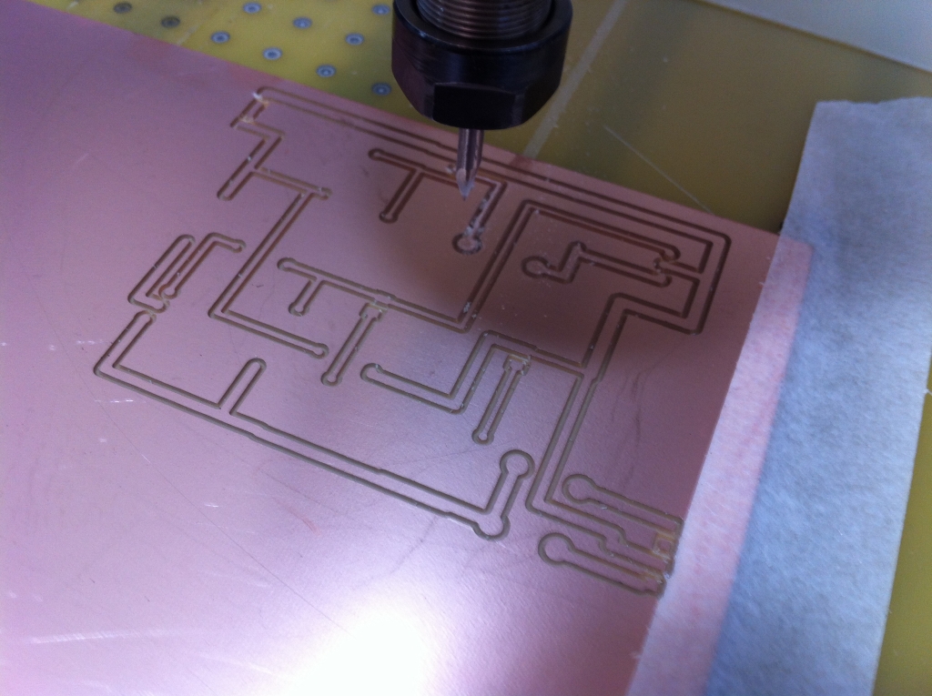

Hab heute mal einen PCB-Iso-Fräs-Test gemacht!
Layout: DesignSpark (Freeware)
Gerber > Iso: PCBMill (Gerber > G-Code) (Freeware)
CNC Software: LinuxCNC (Freeware auf Ubuntu 8.04)
CNC Machine: 6040 China-Fräse wie man sie bei im Netz/eBay findet
Für grobe PCBs eigentlich recht brauchbar. Das Laminat muss nur schön
flach sein.

bin es auch am versuchen, bis jetzt hatte ich aber immer richtig fiesen
Grad an den Rändern.
Kannst du mal was zu schnittdaten und dem verwendeten Gravierstichel
sagen?

Sieht wirklich sehr brauchbar aus.Man kann die Struktur noch feiner
gestalten
wenn man einen kleineren Spitzenwinkel für den Gravierfräser nimmt oder
die Eintauchtiefe verringert.2-schneidige Fräser mit Stirnanschliff und
kleinerem Durchmesser sind auch gut geeignet.
Das von dir genannte "flache Material" stellt aber leider ein Problem
dar.
Einseitiges Material hat ja immer eine gewisse Verwindung,da ja nur
einseitig Kupfer vorhanden ist.Bei unseren Leiterplatten-Bohrmaschinen
haben immer einen Druckfuss der die Platten beim Bohr/Fräsvorgang nach
unten drückt.Du hast keinen,darum gibt es beim höhenabhängigen Fräsen
mit den Gravierfräsern selbstverständlich Probleme.Festkleben wie auf
dem Bild geht für einen Test immer aber für einfaches und korrektes
Arbeiten solltest du dir für die Platten eine Klemmvorrichtung bauen,die
das Material möglichst plan auf den Tisch drückt.
Gruß Tom

Der Grat liegt an zu geringen Drehzahlen.Wir haben handelsübliche
Isolationsfräser mit unseren Hochfrequenzspindeln getestet.War
perfekt,aber die Drehzahl lag bei 80.000 - 90.000 U/min.Standzeit der
Fräser war auch erfreulich lang.
Allerdings liegen die Drehzahlen im Hobbybereich allgemein zwischen
20.000 und max. 30.000 U/min.Da kann man nur mit maximaler Drehzahl
testen und den Vorschub schrittweise runtersetzen.Nachteil der Fräser
wird wärmer und damit reduziert sich auch die Standzeit.
Gruß Tom

Ich klebe die Platinen immer ganzflächig mit Doppelklebeband auf. Ich
habe einen 60° Gravierstichel von hartmetalltools.de, Eintauchtiefe
2/10mm. Damit komme ich schön mit einer Leiterbahn zwischen zwei IC-Pins
(im 2,54mm Raster) hindurch. Mehr brauche ich nicht. Was wichtig war,
bevor es funktioniert hat: Ich habe als Opferbrett eine 22mm
Multiplexplatte auf der maschine. Man glaubt gar nicht, wie wellig die
Dinger sind! Da ist vorher also Planfräsen angesagt. Ich hatte erst
gedacht man braucht so einen Tiefenanschlag, aber muss sagen, so klappt
es jetzt auch ganz gut.
LG, Björn

Das Foto war vom ersten Versuch, beim zweiten bin ich weniger tief
gegangen.  Allerdings ist die Leiterplatte eher grob und die Tiefe ist
nicht so kritisch.
Die CNC hat keinen Distanzhalter, damit muss ich aufpassen dass das
Laminat sehr flach ist. Wenn der Rand hoch steht dann kann ich es ja
runterkleben, aber wenn die Mitte hoch steht dann ist es schon
schwieriger. Ich frag mich gerade wie genau so eine elektronische
Distanzmessung ist........
Den Winkel vom Tool weiß ich nicht, ich denke 30 Grad. Ich fräse mit ca.
25-30000 und kann keinen Grad feststellen.

Ich nehme einen 40 Grad Gravierstichel. Drehzahl ca 5000 (macht keinen
unterschied ob 5000 oder 20000 umdrehungen bei der Grad bildung).
eintauchtiefe 0,2mm kann damit noch kleine bahnen zwischen 2,54mm
ziehen. sauberes ergebniss.

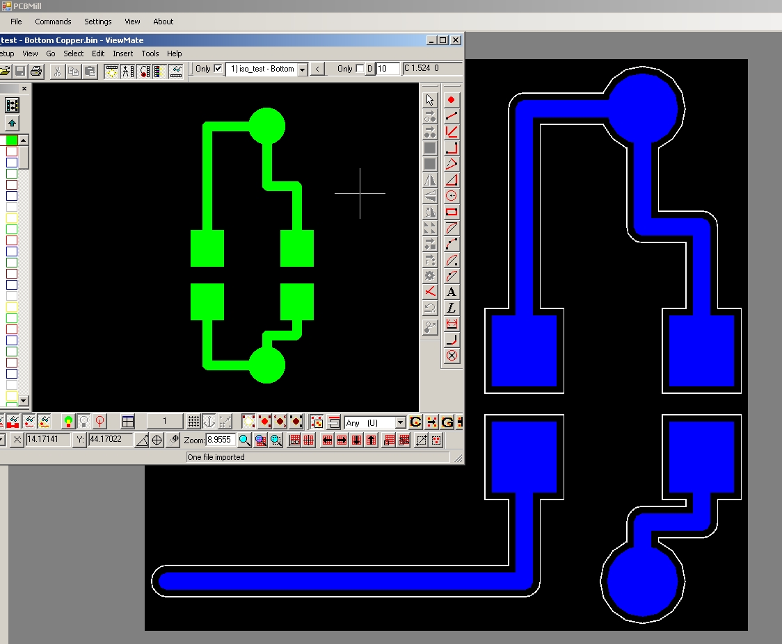

Mal eine andere Frage:
Womit verwandelt ihr denn die Gerberdaten in ISO G-Code?
Ich verwende das kostelose PCBMill, das ist etwas arg spartanisch und
macht manchmal Fehler beim konvertieren. Als Beweiss hab ich mal einen
screenshot gemacht:
DesignSpark: Layout/Gerber erstellt
PCBMill: Die (falsch) konvertierten ISO Daten (rechts/blau)
ViewMate: Die Gerberdaten zur Kontrolle (links/grün)
Was nehmt ihr denn?
