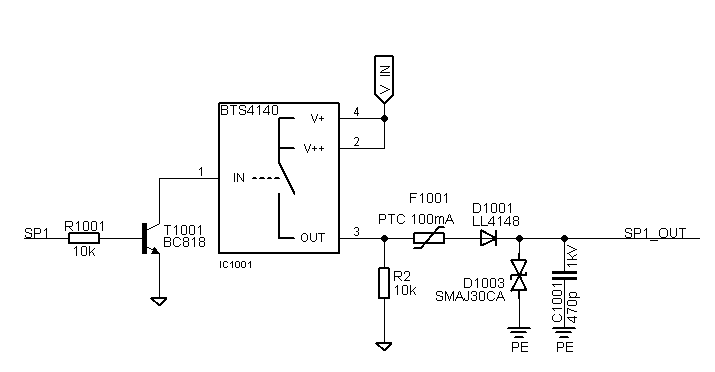

Hi Leute,
ich habe hier einen Schaltausgang und verwende dafür einen BTS4140, das
ist so ein "intelligenter" High-Side-Schalter. Im ausgeschalteten
Zustand messe ich aber leider am Ausgang immernoch eine Spannung von ca.
0,9V. Vorher hatte ich den Widerstand R2 noch nicht drin, da war die
Spannung immer ca. 14V. Gemessen habe ich das mit nem normalen DMM. Erst
wenn ich den Ausgang belaste, dann sinkt die Spannung auf wenige
Millivolt zusammen.
Wenn ich mal den Strom messe, dann fließen auch im Aus-Zustand einige
zehn uA. Ich denke, das hierdurch die Spannung zustande kommt. Daher
dachte ich, machste noch R2 rein, aber dann bleiben halt immernoch die
knapp 1V.
Bekomme ich das jetzt nur weg, indem ich einen Widerstand fest vom
Ausgang nach Masse lege, oder was tun?
Jemand nen Rat?

Laut Datenblatt hat der BTS4140 einen Ruhestrom von maximal 10µA,
typisch 2µA. 0.9V/10K = 90µA. Entweder ist dein Exemplar kaputt oder da
leckt noch was anderes (dreckige Platine?)
Mal anders gefragt: was stört dich an diesem Leckstrom? Solche Ausgänge
baut man ja, um Verbraucher mit Leistungsbedarf anzuschließen. Und nicht
als Logikausgang.
Es gibt keine perfekten Isolatoren. Etwas Leckstrom wird immer
fließen. Und bei einem Smart Switch mit nur 3 Pins ganz besonders.

Hab hier 10 neue und die sind alle gleich. Auf der Platine oder auf dem
Steckbrett.
> als Logikausgang.
Schon, der Ausgang ist dafür gedacht, dass ich da direkt ein Relais
anschließen kann, aber ich wollte damit auch direkt auf ne SPS gehen und
dann ist es ein Logikausgang. Und wenn da low schon immer knapp 1V
sind...
> fließen.
Ja, das ist klar
Warum gerade da?
6A66 schrieb:
> Masse am BTS vorhanden (Loss of GND)?
Der hat kein GND.
32bitter schrieb:
> Wie sieht es denn mit angeschlossener Nutzlast aus?
Wenn ich ein Relais anschließe, dann sinkt die Spannung über dem Relais
im off-Zustand auf ein paar mV. Das ist ja OK.
Hat die Diode da einen Einfluss drauf? Wegen dem fehlenden GND weiß ich
halt auch nicht so ganz wie es sich mit dem Bezugspotential verhält.
Meine Schaltung sieht vom elektrischen Anschluss so aus, dass ich sowohl
in der hin, wie auch in der Rückrichtung eine Diode habe:
V+ ------>|-------------------- Schaltung
              BTS4140 -          |   |
 Out <---|<------       |---- R -    |
                       / NPN         |
V- ------|<--------------------------
Liegt da vielleicht das Problem? Ich messe dann extern an Out gegen V-

Ich gehe mal davon aus, das der verwendete BTSxxxx auch einen
unterbrochenen Ausgang erkennt und als Fehler meldet. Dazu wird ein
kleiner Strom auf den Ausgang gegeben, der bei einem Leiterbruch die
Spannung hochschnellen läßt.
Ein ordentlicher Verbraucher zieht die Spannung gegen Null.
Wenn Du etwas anderes willst, solltest Du mit mechanischen Relais
arbeiten.

da der Switch mit einem NMos arbeitet muss er eine Chrage-Pump haben.
Die Chrage-Pump muss sich irgendwie versorgen. Kann das sein, dass dies
der Strom ist, der unten zu messen ist?
Denn bei ausgeschalteter Last könnte man ja quasi von Massepotential an
dem Ausgang sprechen, da kein Strom fließt.
Jochen

Also ich habe jetzt nochmal alle möglichen Konstellationen ausprobiert.
Dass ich nicht nur ein paar mV am Ausgang bekomme liegt an der Diode in
der Rückleitung der Versorgung. Wenn ich als Bezugspunkt vor der Diode
messe, dann sind es nur 20mV.
Aber die 14V kommen auf jeden Fall (bei 24V Versorgung), sofern nicht
ein Pull-Down-R am Ausgang hängt.

@ Lecker Strom (Gast)
>sind...
Interessiert das die SPS keine Sekunde, alles unter 15V oder 10V ist
LOW. Ausserdem sind SPS-Eingänge relativ niederohmig, so im Bereich
1-10k.
Eine wenig unklar ist der Leckstrom schon. Im Datenblatt gibt es dazu
keine Angabe.
>Der hat kein GND.
Ahhh, jetzt seh ich es erst! Klar, dass dann komische Sachen passieren
können. Denn die Steuerung im Inneren muss ja irgendwo ihren Massestrom
ableiten, auch wenn es nur wenige uA sind, ala LM317. Ich würde fast
sagen, dass da ein paar Dutzend uA normal sind.
Logisch, U = I *R, bei den paar hundert Ohm.
Naja, die Diode in der Masse würde ich mir verkneifen, das schreit nach
Problemen.
