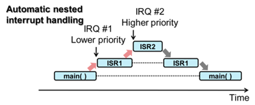

von Jim M. (turboj)
John W. schrieb:
> [...] hat bereits die höchste
> Priorität [...]
Zeige bitte den Code. Dir ist bekannt, das bei Cortex M die höhere Zahl
eine niedrigere Priorität hat?

Ja das ist mir bekannt.
Der USART2 RXNE hat Priority 0 und SubPriority 0, der TIM9 BRK hat
Priority 1 und SubPriority 1.

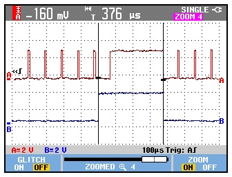

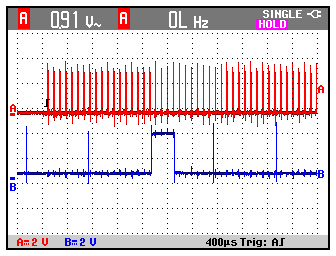

von John W. (halfpastseven)
Bin nun ein gutes Stück vorangekommen.
Ich habe nun die USART2 auf Hardware Flow Control umgestellt und direkt
an die Serielle von meinem PC gehängt, dann war der Fehler weg (soweit
ich das mit dem Terminalprogramm sagen kann)!!
Leider funktioniert dies (noch) nicht mit meiner eigentlichen
Gegenstelle dem USB HID IC CP2110. Mit der eigentlich PC Software wird
nähmlich über USB HID kommuniziert.
Ich habe jedenfalls dann mit dem Oszi auf die Leitung RTS vom Controller
getriggert und festgestellt, das er ab und zu für 100 - 400µs auf high
ist und somit beschäftigt ist!
Da es nur die TIM9 IRS sein konnte welche den USART2 IRS abhalten konnte
diesen auzuführen, habe ich einen Pin solange auf 1 geschalten, solange
diese ausgeführt wird!
Damit wurde meine Vermutung bestätigt, dass es wirklich die TIM9 IRS ist
welche den Controller davon abhält die Daten auszuwerten
(für max. 380µs (~3-4 ASCII Zeichen)!!)
Zu den Bildern:
Kanal A (rot) ist der RTS Pin vom STM, Kanal B (blau) ist die TIM9 IRS.
Die TIM9 IRS wird alle 1ms aufgerufen für die Zeitbasis, alle 10ms

Mich interessiert aber trotzdem noch immer warum die USART IRS die TIM9
IRS nicht einfach unterbrechen kann!!!????
Das ist doch auch einer der angepriesenen Vorteil beim STM NVIC oder??
(siehe Bild)
Danke im Voraus.
