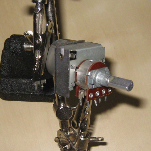

Es handelt sich um ein Stereo Poti mit Motor, welcher laut Aufdruck
einen Widerstand von 100k Ohm hat. Der erste Punkt der mich stutzig
macht ist, dass der eingebaute Poti 4 (bzw 8) Pins hat (siehe Foto).
Nach Recherchen im Internet fand ich heraus, dass der zusätzliche Pin
für die Loudness Funktion zuständig ist, die mir aber nicht so wichtig
ist.

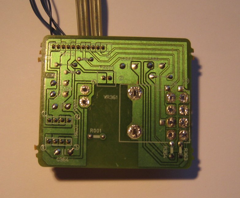

Die Abmessungen auf der Platine (siehe Foto) scheinen mir untypisch, da
die Potis von ALPS andere Maße für die Pin-Abstände verwenden. Die Maße
habe ich auf dem zweiten Foto eingefügt.

Das Potentiometer hat je 4 Anschlüsse für rechts/links;
die gegenüber normalen Potis zusätzlichen Anschlüsse je Kanal werden zur
"Loudness" verwendet.
Möglicheit:
Die beiden äusseren Anschlüsse des Potis (je Kanal) sind Anfang und Ende
der Widerstandbahn, die Anschlüsse dazwischen sind eine Anzapfung
"irgendwo in der Mitte" und der Schleifer.
Das lässt sich ggf. noch mit einem Ohmmeter ausprobieren.
Dann sollte es funktionieren, eben ein 2*100k-Poti logarithmisch
("log.") z.B. mittels kurzer Drähte so anzuschliessen, dass die
Loudness-Anschlüsse frei bleiben.

Gast #3221166
Die Messergebnisse beim intakten Poti müssten sein:
- Zwischen den äusseren Anschlüssen:  100 kOhm
- Zwischen je einem äusseren Anschluss und EINEM inneren:
je kleiner 100 kOhm, zusammen wieder 100 kOhm, unabhängig von der
Poti-Einstellung. (Loudness)
- Zwischen je einem äusseren Anschluss und dem ANDEREN inneren:
je kleiner/gleich 100 KOhm, Aufteilung abhängig von der Einstellung,
zusammen immer 100 kOhm. (Schleifer)

1) Da die Platine scheinbar nur Poti, Kondensatoren für Loudness und den
Motortreiber enthält, könnte man wahrscheinlich die grauen dreiadrigen
Leitungen direkt an ein Ersatz-Poti löten und die Platine weglassen.
2) Manchmal sind die Leiterbahnstrukturen auf den braunen
Consumer-Platinen so riesig, dass man zusätzliche Löcher bohren und
damit Pinabstände auf andere Bauteile anpassen kann.
3) Falls das Ersatzpoti auf Lochraster passt, könnte man auch damit die
Platine mitsamt Motortreiber nachbauen, das wäre aber -- je nach
Erfahrung -- etwas aufwändiger.
Für 1 oder 3 wäre dann ein Foto der Lötseite der Platine und Infos zum
zweipoligen Stecker hilfreich.

OP #3232872
So ich melde mich heute nochmal, um das Foto der Unterseite der Platine
zu posten. Ich habe auch mal mit einem Durchgangsprüfer geschaut,
welcher Pin womit verbunden ist.
Wenn ich das ganze jetzt beispielsweise auf einer Lochrasterplatine
nachbauen wollen würde, müsste ich auch die ganzen Kondensatoren und
Widerstände übernehmen? Oder reichen die Pins von der Stiftleiste bis
zum Poti?
Bei Reichelt habe ich mir folgeden Poti ausgesucht:
http://www.reichelt.de/6mm-Potis-stereo/RK27112-LOG100K/3/index.html?;ACTION=3;LA=2;ARTICLE=73835;GROUPID=3136;artnr=RK27112-LOG100K
Würde dieser auf eine Lochrasterplatine passen?
Ich hoffe, mir kann nochmal jemand helfen.
Vielen Dank im Voraus!
