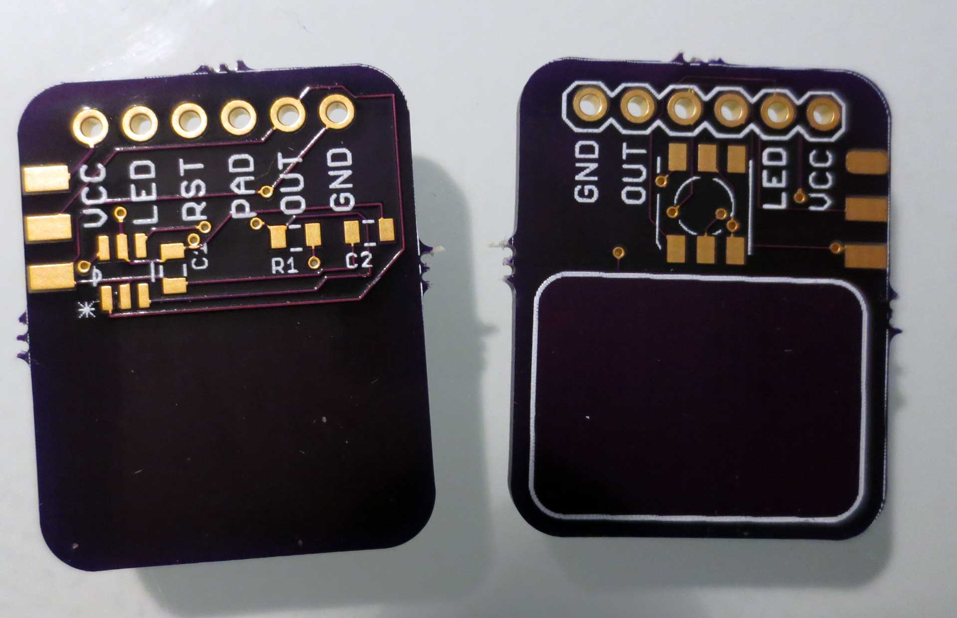

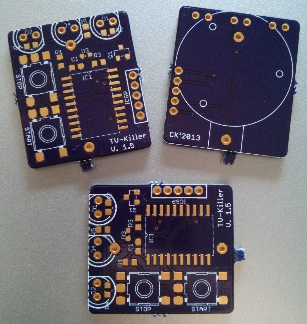

Meine erste Bestellung ist heute gerade angekommen. Über die
Geschwindigkeit lässt sich nicht meckern, schneller als die Chinesen ist
es auf jeden Fall.
June 27 - files hochgeladen
July 9 - Boards sind aus Fab in angekommen (in den USA)
July 17 - Platinen lagen bei mir im Briefkasten.
Das Board ist genau 0.8 Quadratzoll groß. Demnach habe ich für drei
Boards genau $4.00 inkl. Porto bezahlt.
Die Qualität sieht gut aus. Im Gegensatz zum billigen HASL gibt es ENIG
(Gold) finish. Etwas blöd sind die vom Panelling übrig gebliebenen
"Nasen". Der Bestückungsdruck scheint auch etwas grober.

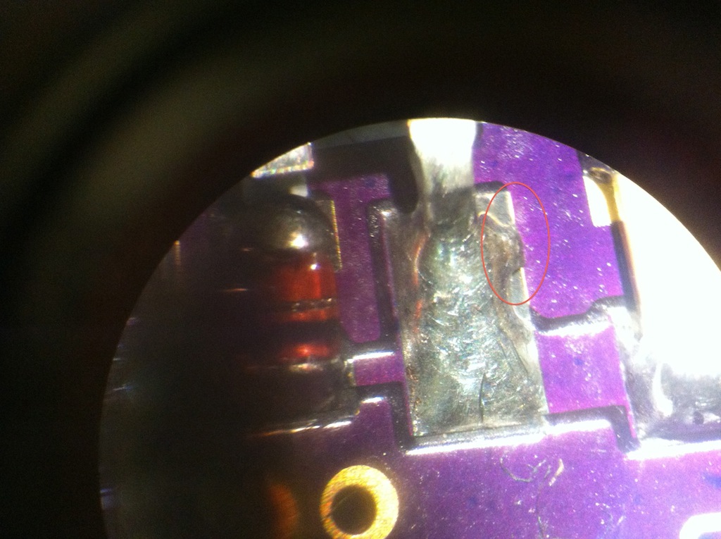

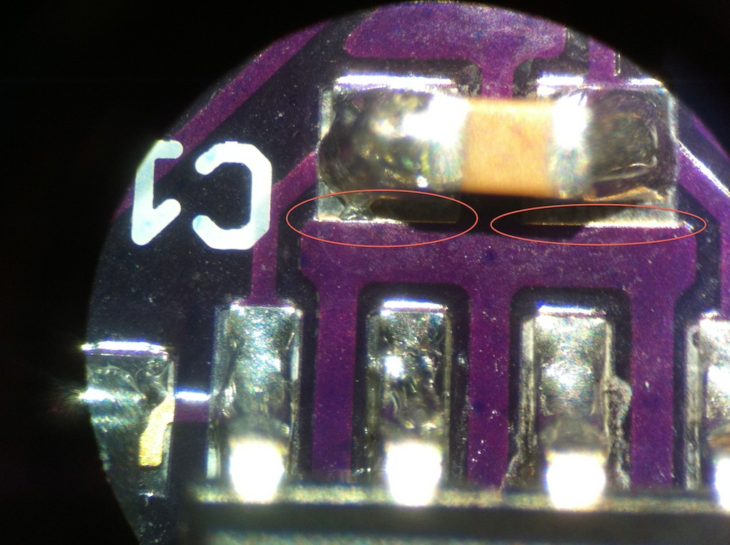

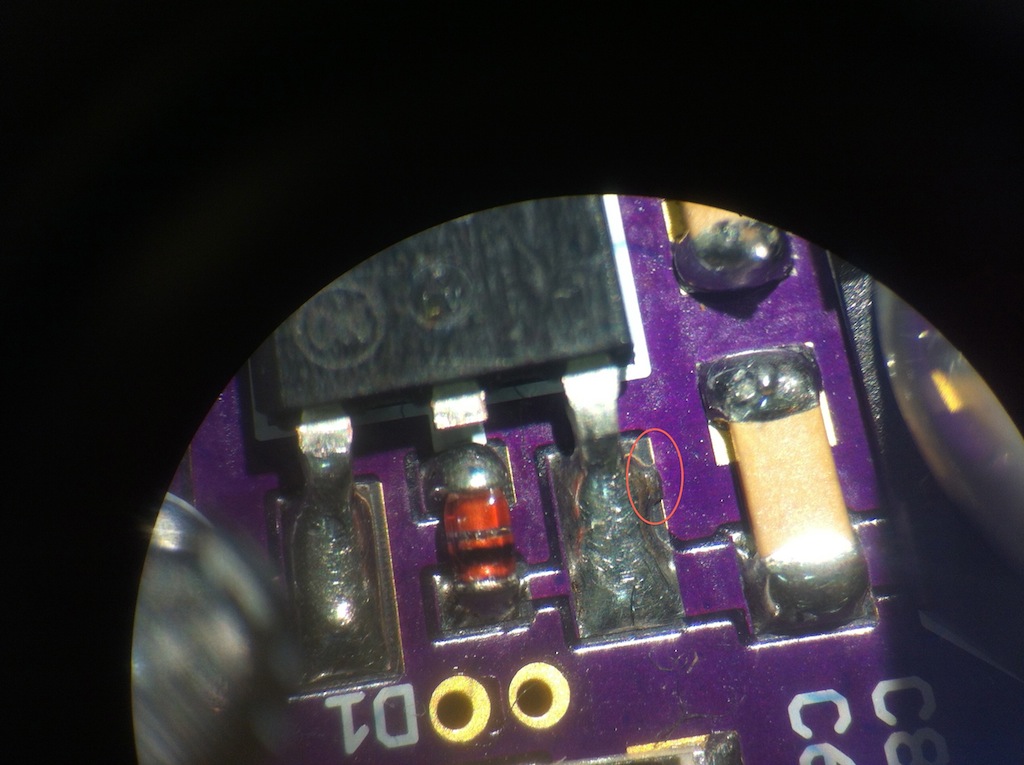

#3249794
meine Boards sind nun gestern ebenfalls angekommen, von der Laufzeit und
dem Ablauf alles wie beim Vorredner. Boards machen auf den ersten Blick
einen sehr guten Eindruck. Hab natürlich gleich angefangen zu löten

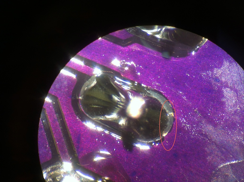

hatte prompt schone einen Kurzschluss in der Schaltung. Nach genauerem
Hinsehen ist mir aufgefallen dass der Lötstoplack nicht ordentlich
abschließt und darüber hinaus das Kupfer herausspitzelt. Das macht
natürlich fröhlich Kurzschlüsse, vorallem wenn man mit sehr vielen
kleinen Bauteilen (z.b. 0603) arbeitet.
Hab den Jungs von OSH Park nun geschrieben und bin auf die Antwort
gespannt, für mich ist das Board so nicht verwendbar. Habs nun zwar nach
2 Stunden zum "laufen" bekommen aber es sind noch immer falsche Brücken
im Spiel :(
Im Anhang findet ihr noch ein paar Bilder.
Bernhard

Hab grad übrigens nochmals genauer geschaut, von den 3 Boards kann man
eins verwenden. Das weist die Fehler nicht auf. Das andere Board hat den
selben Fehler aber nicht ganz so schlimm ausgeprägt. Ich hab natürlich
gleich zu Beginn das Schlimmste erwischt.
Mal sehen was OSH Park dazu sagt...

#3251165
Also dass die Lötstoppmaske minimal versetzt sein kann weiß man ja. Ich
finde der Abstand Pad <-> Massefläche auf den Bildern schon arg eng. Ist
das auf Bild 2 von Borsty ein SOxx?
Wenn ich mich nicht vermessen habe dürfte der Abstand vom Pad zur
Massefläche etwa 0.13-0.14mm betragen, also ~5.5 mil. Ist schon etwas
grenzwertig... ich versuche immer >= 8 mil zu bleiben. Zumindest habe
ich damit bei itead nie Probleme gehabt.

Jop das ist ein SO08 und Spacing beträgt genau 6mil was auch den
Designvorgaben von OSH Park entspricht. Deren DRU File hat auch nicht
gemeckert und ganz brav "nichts zu tun" berichtet.
Womöglich wäre mit 8mil Spacing alles gut gegangen, naja schade dass sie
dann 6mil als Vorgabe angeben. Mal sehen was als Antwort kommt.
(Firma: Leiterplattenhersteller) Persönliche Seite #3253420
Die Fehler liegen weder an der Umwandlung noch an Gerberdaten.
Die Fehler sind Produktionsfehler.Hätte spätestens beim E-Test
auffallen müssen.Ups ... machen die überhaupt einen E-Test ?
Aber ich würde mich nicht ärgern,die Kurzschlüsse sind wenigstens
im Preis enthalten.
Gruß Tom
#3253499
OSH Park hat sich dazu geäußert. Sie meinten es liegt an den 4mil vom
Lötstopp und den 6mil Clearance, da bleiben nur noch 2mil zum nächsten
Signal und das sei zu knapp. Die Lötstoppmaske wird nun auf 2.5mil
herabgesetzt, somit bleiben 3.5mil zum nächsten Signal was ohne Probleme
geht.
Schad dass deren .dru Datei das nicht so genau nimmt und dass sie es
nicht beim ersten Mal gleich geändert haben.
Originalnachricht:
If I understand you correctly, the problem is that the soldermask
registration was off, so when you soldered it, it allowed the solder to
bridge to the neighboring pad.  Is that right?  In one of your images,
it looks like there might be copper errors, so I want to make sure..
Looking at my test coupons from this panel, it looks like the
registration was off by 2.3 mils.  The fab is actually allowed a 2.5 mil
registration tolerance, so I think this is actually within spec.  The
problem seems to be that your board has 4 mil soldermask swell around
the pads, and 6 mil clearances, so only 2 mils betwee the edge of the
soldermask window and the start of another signal.
With your permission, I'd like to reduce your soldermask swell to 2.5
mils and re-run the board.  That should completely eliminate the issue
and give you usable boards as long as the soldermask tolerance is within
spec (which it almost always is).
Assuming that's okay, I'll get it re-running right now.  It'll go out on
tomorrow's panel.  You'll get status emails as though it were a new
order.
(Firma: Leiterplattenhersteller) Persönliche Seite #3253557
> geht.
Auf deinem Bild 1762 das du selbst gepostet hast sieht man deutlich das
die Platte Kurzschlüsse im Kupfer hat.Was hat das denn mit dem
Lötstopplack zu tun ?
Abgesehen davon macht jeder vernünftige Hersteller einen
Design-Rules-Check und sieht sich die vom Kunden zugeschickten Daten
wenigstens mal an,dann sieht man solche Fehler sofort.
Also vom Preis und leider auch von der Qualität bewegt man sich wahrlich
am untersten Level.Für den Preis,der eigentlich lachhaft ist kann man
aber auch nicht mehr erwarten und darf sich auch nicht beschweren.
Gruß Tom

Warum unprofessionell ? Bei uns gibt es diese Problem schon seit Jahren
nicht mehr.Bei uns werden alle Daten geprüft,jede Platte läuft durch
eine optische Endkontrolle und wird elektrisch getestet.
Ich wollte auf eine unprofessionelle Fertigung und Abwicklung aufmerksam
machen, die ja durch die Bilder offensichtlich sind aber durch den
Poster falsch interpretiert wurden.Ob man dort bestellt ist jedem
freigestellt.
