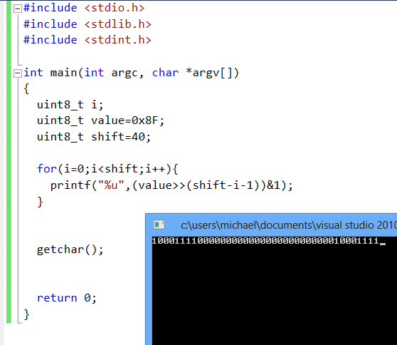

Gast #3220059
ich hab das grad mal im Visual Studio probiert. Gleiches Ergebnis. Warum
kann ich dir leider auch nicht sagen.
Beim ersten Durchlauf der Schleife ist i=0, value müsste also um 39
Stellen nach rechts geschoben werden. Das Ergebnis müsste 0 sein.
Bin da auch ratlos.
Viele Grüße
Michael

OP #3220077
Vielen Dank für die Antworten, habs jetzt auch im Reference Manual von
K&R (2. Auflage, Kapitel A7.8) gefunden:
> The result is undefined if the right oparand is negative, or greater
> than or equal to the number of bits in the left expression's type.
Da hätte ich mir einige Stunden Fehlersuche sparen können. Aber wer
schaut schon im Reference Manual nach...

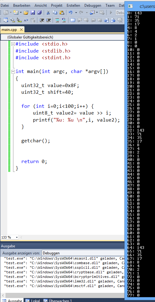

#3220093
Wenn man das Programm auf einem 32-Bit-80x86-Rechner ausführt und der
Compiler für die Shiftoperation den Hardware-Shift einsetzt - was
wahrscheinlich ist - passiert folgendes:
Der Shiftwert wird mod 32 genommen und das Register um soviel Bit nach
rechts geschoben.
Für die Shiftwerte 39..32 wird also der Operand um 7..0 Bit geschoben -
das Resultat sind die links stehenden 1000'1111 - Bits
Unterschreitet der Schiftwert 32, dann wird der Operand um diese Zahl
bits geschoben - daraus resultieren die folgenden 3 0000'0000-Bytes
Erst wenn der Shiftwert < 7 geworden ist, bleibt vom Operanden ein Wert
!= 0 - das ist das 1000'1111-Byte ganz rechts.
