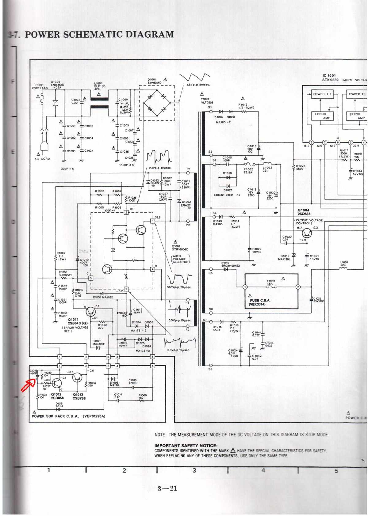

ich habe hier einen Panasonic NV-FS1 Videorekorder, bei dem das Netzteil
regelmäßig ausfällt. Das heisst: so lange es am Netz ist, läuft es
prima, aber wenn man es aussteckt, läuft es nicht mehr an. Nachdem ich
es (vor vielen Jahren) genauer angeschaut habe, stellte sich heraus,
dass es an dem Elko links unten im Schaltplan liegt. Äußerlich sieht man
ihm nie was an, aber jedesmal ist er offensichtlich defekt.
So weit so gut, Elkos halt. Was mich allerdings wundert, ist, dass es in
regelmäßigen Abständen immer wieder dieser eine Elko ist, der ausfällt.
Und zwar deutlich öfter, als ich es erwarten würde und obwohl ich schon
extra hochwertige Ersatztypen eingesetzt habe.
Hat irgendjemand eine Idee, ob da ein systematischer Fehler vorliegt?
Ich hatte mir damals die Serviceunterlagen kommen lassen, aber blicke
bei der Schaltung einfach nicht durch, obwohl ich eigentlich schon
weiss, wie ein Schaltnetzteil aufgebaut ist.
Nach einigen Jahren im Schrank wollte ich endlich mal die alten
Videokassetten digitalisieren und prompt verabschiedet sich das Netzteil
wieder. Da es jedesmal ein größeres Unterfangen ist, das auszubauen,
wäre ich froh, das Problem endlich an der Wurzel zu packen.

Danke. Ich werde diesmal einfach alle Elkos austauschen. Das kann ich
dem Gerät nach 25 Jahren mal gönnen.
Aus Interesse würde ich trotzdem die Schaltung etwas besser verstehen.
Sperrwandler mit Messwicklung unten sehe ich. Auf Sekundärseite wird
nochmals nachgeregelt, soweit ist das schon klar.
Aber aus dem diskreten Wirrwarr auf der linken Seite werde ich nicht
schlau, während ihr das scheinbar gleich durchschaut habt. Wäre schön,
wenn mir da jemand ein paar Stichworte zu den Bauteilgruppen sagen
könnte oder Links, wo ich selbst nachlesen könnte.
Basics kenne ich von hier:
http://www.pes.ee.ethz.ch/fileadmin/user_upload/pes/education/fple/IE5_Flyback_Script.pdf

Die beste Lektüre in diesem Fall wird das Datenblatt des STR16006C sein.
Ein Grossteil des Aufwandes entsteht hier deswegen, weil die Jungs
partout kein Feedback von der Sekundärseite holen, wie es sonst meist
bei SNT gemacht wird (Optokoppler).
Stattdessen wird die Wicklung F1/F2 genommen und danach geregelt.
Q1012 und Q1013 übernehmen mit den Widerständen R1035 und R1008 die
Überstromsicherung. R1002 ist der Einschaltstrombegrenzer. R1003-R1006
und R1036 bilden die Startschaltung.
