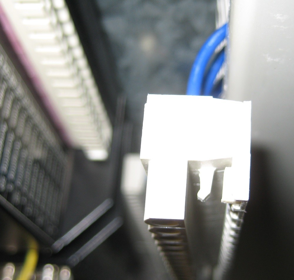

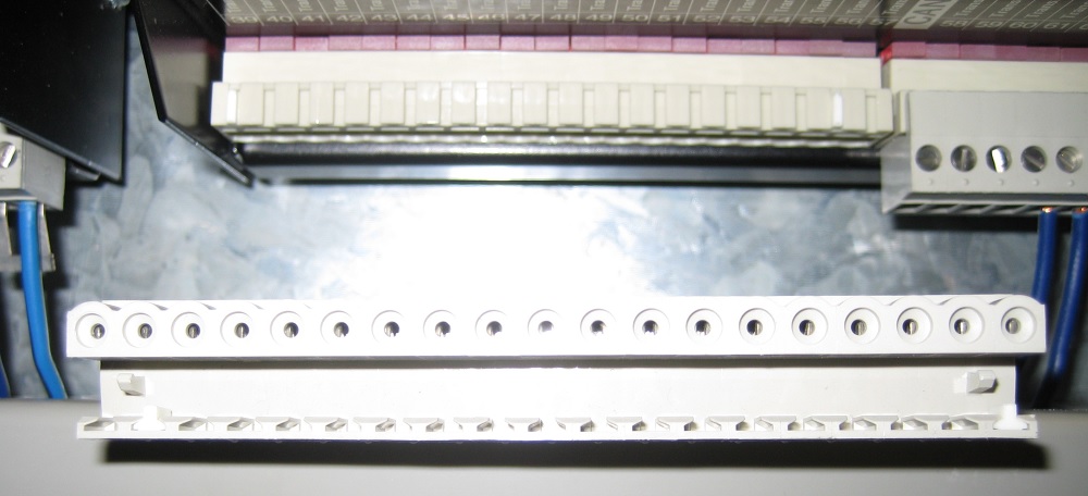

Kennt jemand diese steckbaren Leiterplattenschraubklemmen?
Rastermaß entweder 5,08mm oder 5,0mm.
Pinzahl: 19.
Leider keine genaue Artikelbezeichnung auf dem Stecker auffindbar.
Vorzufinden sind diese Stecker bei den Steuerungen
Elacan MIO2 und MCP2 von Fa. Elrest
Gast #3224043
Genau den selben Stecker (bzw die zugehörige Buchsenleiste) finde ich
bei Phönix nicht, nur von der Form her ähnliche, die vllt auch passen
könnten.
Gast #3229139
also die klemmen und die stiftleisten sind von Wieland.
Stiftleiste: Art.Nr.25.352.4953.0, jedoch ist auf dem Bild noch die alte
Version mit außenliegender
Kodiermöglichkeit abgebildet.
Mittlerweile gibt es die Teile nur noch mit innenliegender
Kodiermöglichkeit.
Stecker:  Art.Nr.25.340.4953.0
ebenfalls mit innenliegender Kodiermöglichkeit
