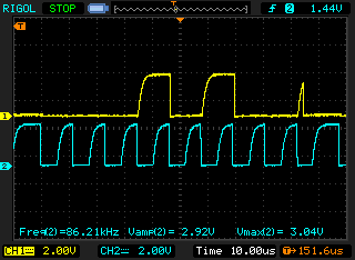

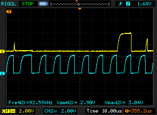

ich habe in Problem mit einem Charger IC BQ24745 und zwar versuche ich
dem IC über den SMBus den Ladestrom,Ladespannung und den max.
Eingangsstrom zu übergeben damit die Ladung starten kann.
Jetzt ist es so das ich ACK vom Slave bekomme aber es fängt einfach
nicht an zuladen welches ich über die MOSFETs (Q3 & Q4 keine Spannung am
Gate ) überprüfe die schaltet er einfach nicht durch (habe die standard
Schaltung aus dem Datenblatt genommen jedoch ist
bei mir VDDSMB auf 3,3V) -->
http://www.ti.com/lit/ds/symlink/bq24745.pdf.

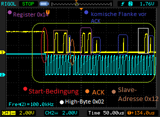

Habe mal die Messung vom Oszi angehangen darauf sieht man,dass kurz vor
dem ACK immer eine komische Flanke auftaucht. Was kann das sein?
Ansonsten sieht es gut aus mit dem SMBus(ist ja fast I2C) Protokoll oder
könnt Ihr da einen Fehler entdecken.
Komme einfach nicht weiter bin mir aber sicher das die Software soweit
passen sollte. Vllt doch ein Hardwarefehler...

Kann dein Scope keine besseren Bilder bringen? Daß vor ACK eine
Ladekurve auftaucht, ist normal! Der Slave brauch ja eine bestimmte Zeit
bis er den Bus low-zieht.

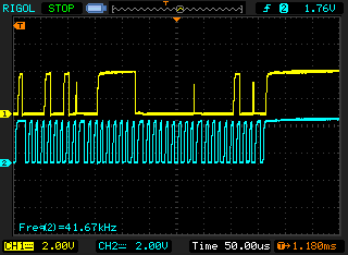

von Chris (Gast)

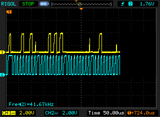

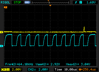

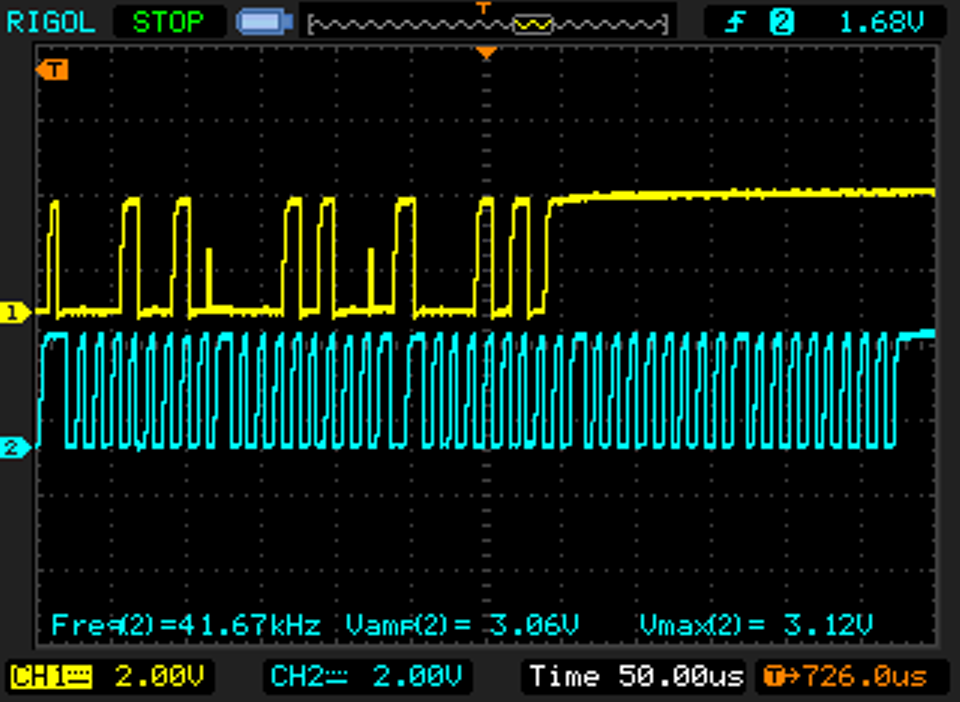

hier sind noch mal die Oszi Bilder ich bin der Meinung das es mit dem
Schreiben klappen sollte.
Schema ist genau wie im Datenblatte Seite 21
-->http://www.ti.com/lit/ds/symlink/bq24745.pdf
Sieht einer einen Fehler oder hat einer eine Idee Warum der Charger
nicht "anspringt" ?

Kann sich bitte einer mal das Oszillogramm anschauen wenn ich mir schon
so viel Mühe mache ;-)
ich bin es mehrmals durchgegangen und kann keinen Fehler entdecken...

Die Diagramme sehen ok aus, aber ich kontrolliere nicht jedes Bit. Im
Allgemeinen rufe ich einfach meine uralte i2c-Routine auf und der Bus
läuft.

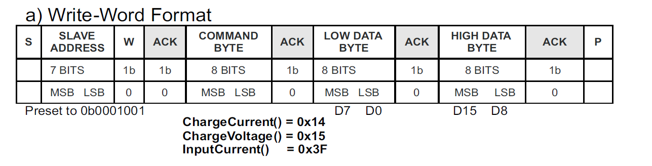

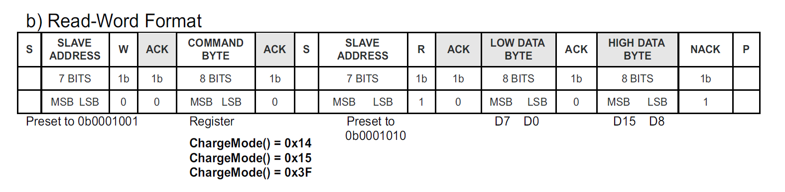

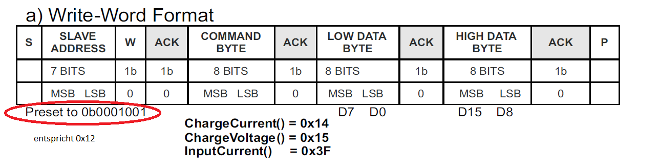

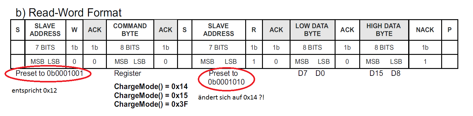

Es sieht aber nicht gut aus nachdem senden der Slave Adresse zum zweiten
Mal bekomme ich keinen ACK (Was mir noch aufgefallen ist warum ändert
sich die Slave-Adresse im Datenblatt auf 0x14 davor war sie noch 0x12
ist das ein Fehler im Datenblatt?)

Slave-Adresse:
Hm. Häng das IC ab, dann muß ein time-out kommen. Zweimal Slave-Adresse
hintereinander ist unzulässig bei i2c! Normal ist: Start, Slave-Adresse,
Registeradresse, Werte, Stop. Beachte auch, daß die Streams für Lesen
und Schreiben unterschiedlich bei i2c aussehen!

guck dir bitte mal die zwei Zustandsdiagramme an da habe ich es markiert
was ich meine mit der Änderung dr Slave- Adresse beim lesen ( aber
eigentlich muss ich dem IC nur die Werte für ChargeCurrent,
ChargeSpannung und InputCurrent übergeben dann sollte das "Ding schon
laden oder habe ich mich da beim low byte bzw. high byte vertan?)

Bei der Adressierung stimmt irgendwas nicht. Die Slave-Adresse besteht
aus konstant 7Bit (die virtuell nach links geshiftet werden) und das
dann übrigbleibende niedrigste (freie also) Bit dient dazu, dem Slave
den Status Schreiben oder Lesen mitzuteilen. Aus deinen Schreiben 0x12
muß dann also Lesen 0x13 werden. Prüfen!

das ist mir klar LSB bit 8 = 0 schreiben als 0x12  und LSB bit 8 = 1
lesen.
Aber ich möchte ja nur schreiben und ich gehe jetzt mal davon aus das
meine Programmierung stimmt da ich immer ein ACK bekomme und mich an das
Write Word Format gehalten habe.
ich gehe jetzt mal von einem Hardwarefehler aus. Kann mir jemand sagen
ob es ein Problem gibt wenn der Master also uC mit 5V vesorgt wird und
der Slave also das Lademanagement IC mit 3,3v ? Pull ups nach 3,3 V wert
jeweils 10 K.
