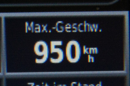

#3222520
MaWin schrieb:
> ich erinnere mich aber an noch viel niedriger Werte, eher 190km/h und
> 1800müNN, und man musst extra Flugtaugliche GPS kaufen um beispielsweise
> in einem Flugzeug noch Daten zu bekommen.
Nö. Siehe Bild. Gewöhnliches sch*** Navi von Garmin ...
Die meisten Module sind bis 18km spezifiziert. Es gibt aber auch
Ausnahmen.
Jobst
