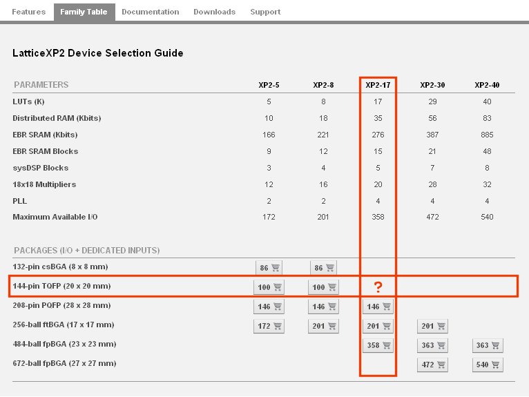

Schau mal bei Lattice die MACH-XO2-Familie an.
Die schließt die Lücke zwischen FPGA und CPLD.
Oder eventuell die XP2-Famile, wenn es ein paar mehr LUTs sein müssen.
Wenn es dir auf ein Package ankommt, das du von Hand löten kannst, dann
würdest du bei der XP2-Famile bis zu 8k LUT noch im TQFP-Package
bekommen.

XO2 im TQFP geht bis max ca 7K LUTS. (ca 11,55$/100)
> bekommen.
XP2 im TQFP geht bis max ca 17K LUTS.
Xilinx XC6 im TQFP geht bis max ca 9K LCs
Altera
  MAXII haben max 1270 LEs,
  EP3 im TQFP geht bis max ca 40K LEs
  EP4 im TQFP geht bis max ca 22K LEs
Denke, wenn man mit < 17K LUTS hinkommt, ist Latt. eine gute Wahl, weil
nur die (Ausnahme XC3AN, MAXII) das Flash onboard haben, und dabei noch
rel. günstig sind.
