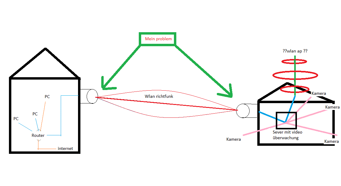

Ich möchte zwei punkte wie auf der Zeichnung verbinden ich weiß nicht
wie ich hatte es schon mal mit einer Richtantenne gemacht provisorisch
und es hat geklappt nur will ich nicht die ganze zeit meinen Router auf
dem Balkon stehen haben deswegen suche ich Rat .
Ich suche etwas mit LAN Anschluss nur ich weiß nicht was ich genau
beachten muss wegen der Verschlüsselung,und verbindung ,strom und
lankabel kann ich bis zum Balkon verlegen
würde das mit denen klappen ?

Wenn du ein par Cent ausgeben kannst/willst, dann wäre sowas hier für
dich optimal. Du brauchst zwei, einen als AP, den anderen als Client
Bridge und feddich ... Ausserdem sind sie von sich aus Outdoor-fest und
haben auch noch POE, da brauchst du nicht extra Strom auf den Balokon zu
legen, der kommt übers Netzwerkkabel (wo du ihn aber am anderen Ende mit
einem sog. POE-Injektor einspeisen musst). Für den Preis, ein echtes
Schnäppchen.

Wie ich es verstanden hab ist die lösung meines problems eine
Wlan-Bridge?!
was bedeutet  wie ist es aufgebaut  wie wird es gemacht---->>>
(Für den Außeneinsatz wetterfest und mit
4000V-Blitz/15KV-ESD-Schutzauslegung) kann mir das jemand kurz erklären?
