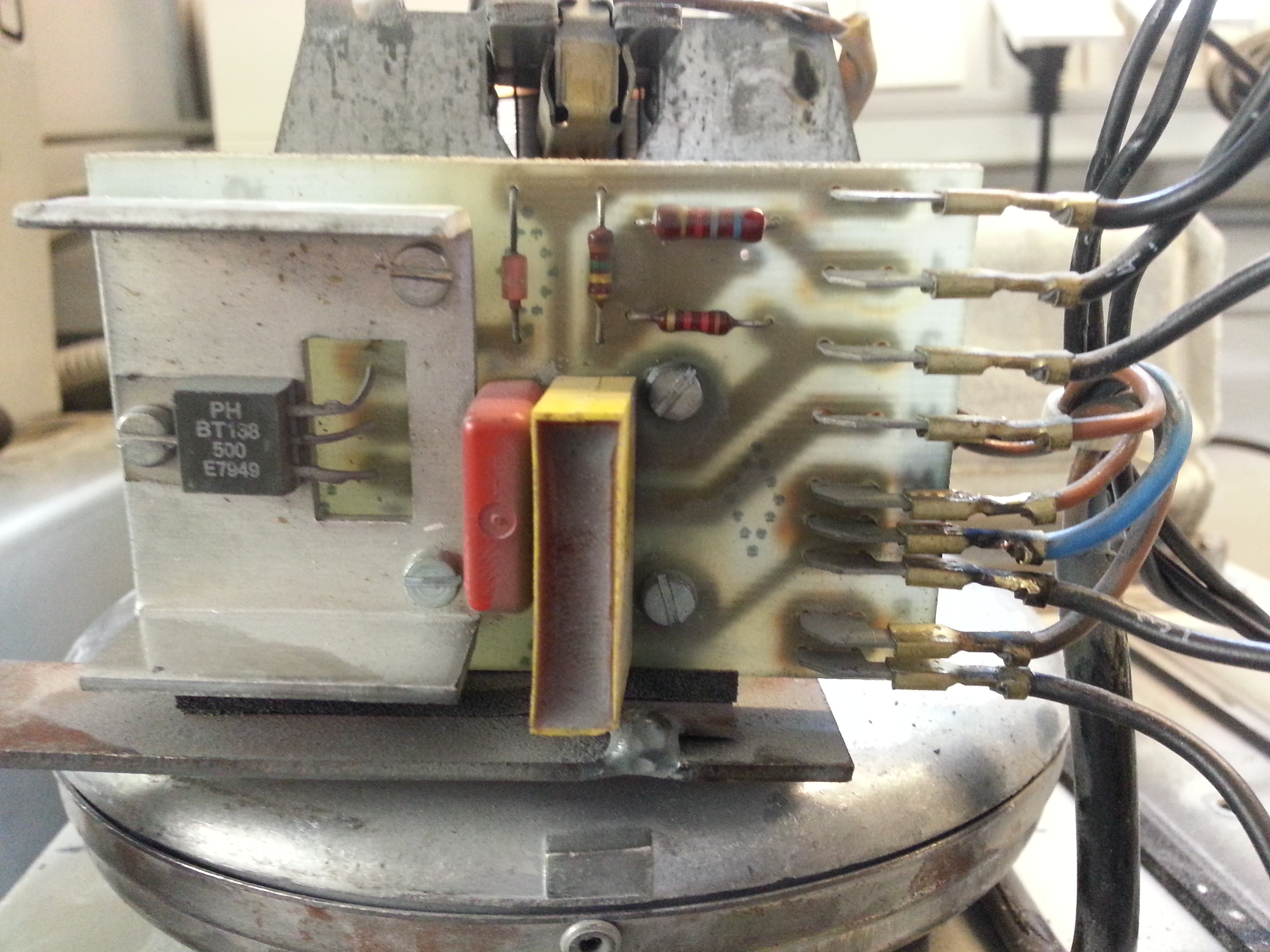

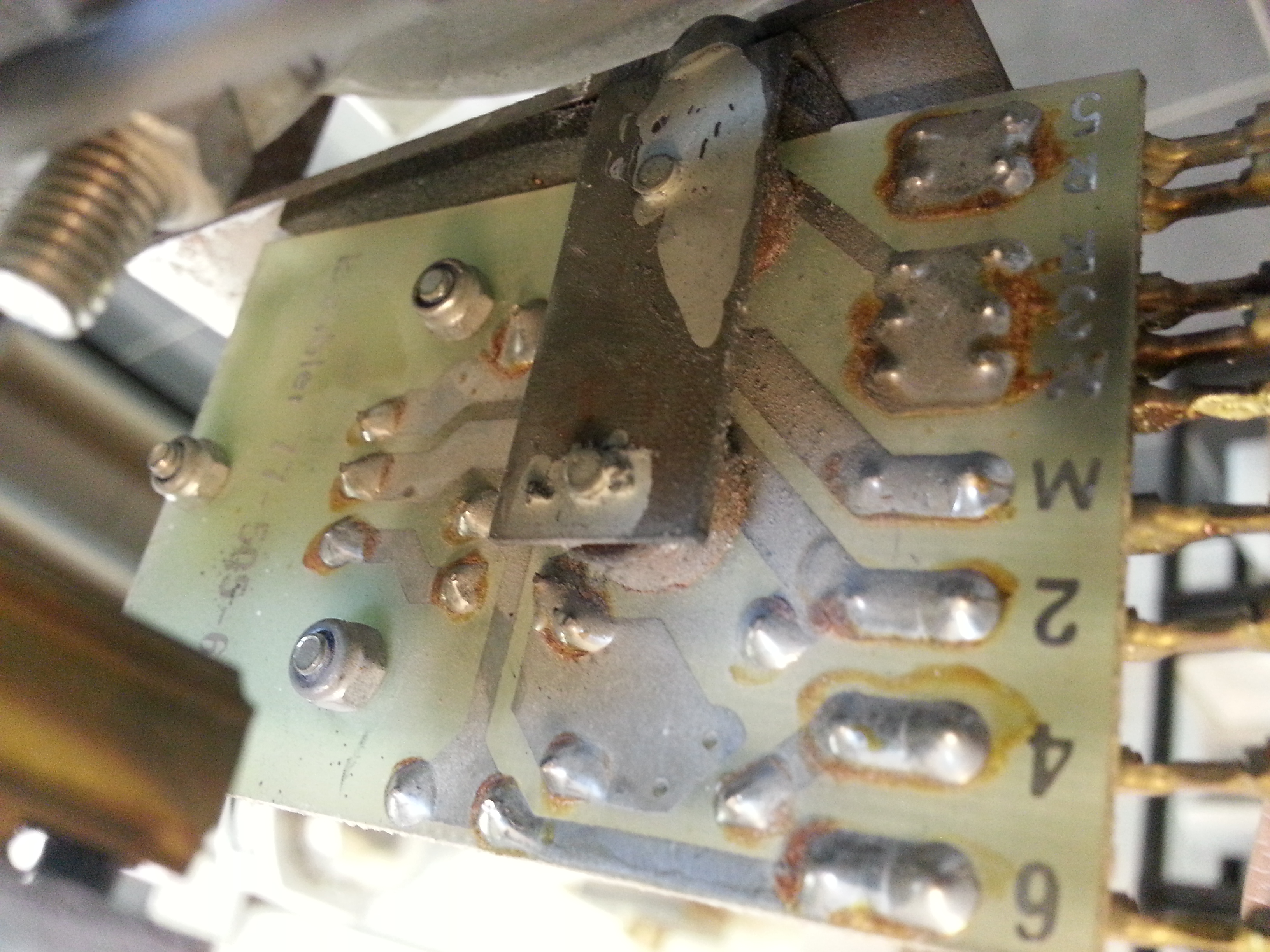

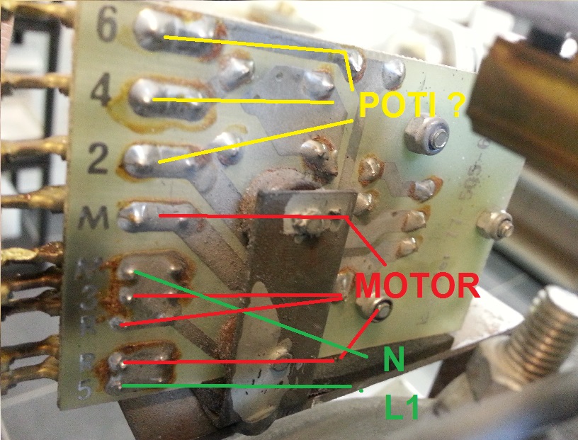

hallo , habe folgende Freudig einzeplatzabsaugung gekauft jedoch waren
die kabel abgetrennt und weis nun nicht weiter. ich denke klemme 5 kommt
an L1 klemme 3 an N , und die anderen 3? ich denke da ist ein
stufenschalter verbaut oder ein regler um die leistung der absaugung
einzustellen.
Besteht auch eine moeglichkeit dass diese schaltung eine automatisch und
manuelle einschaltung besitzt? danke im voraus
Gast #3222553
> eine automatisch und manuelle einschaltung besitzt?
Wenn ich mir die Unterseite der Platine so anschaue, dann besteht die
Moeglichkeit das du an diese Schaltung besser keine 230V anschliesst.
Das sieht doch alles total vergniesgnaddelt aus!
Olaf

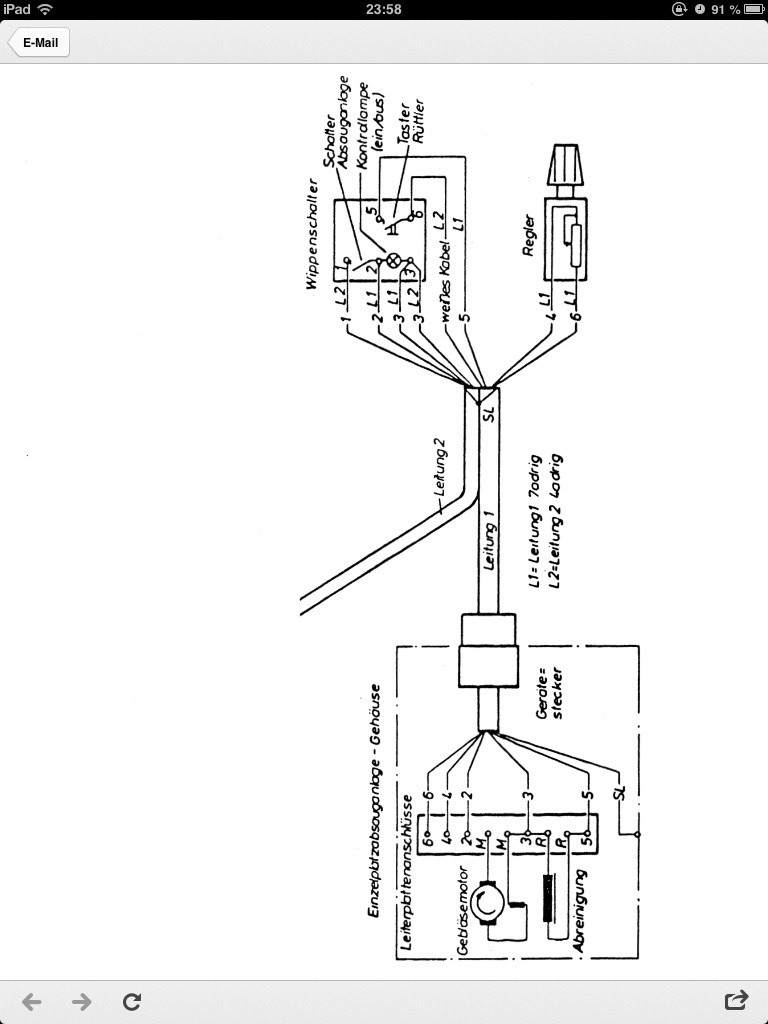

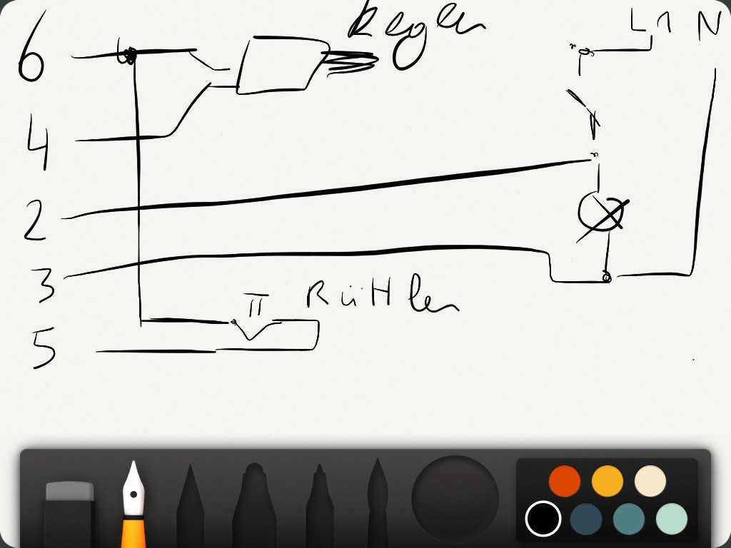

Gast #3233015
Hallo, habe endlich einen plan von freuding erhalten, anbei eine kleine
skizze , wie ich das verstehe ? Ist das richtig so? Bei dem taster/
ruttler ist bei punkt 6 , weisses kabel markiert , dieser geht in
leitung 2, das müsste die zuleitung sein? Oder wie versteht ihr das
