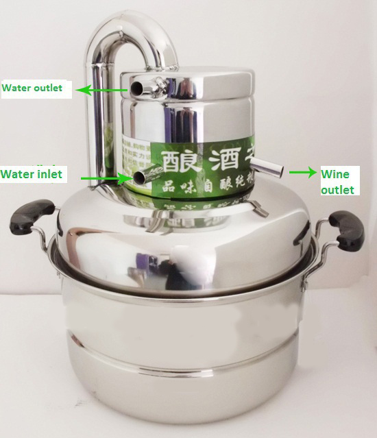

Hallo Leute,
ich mache es zunächst mal kurz:
Zum Destillieren muss ich ziemlich am Herd rumspielen, wenn ich langsam
erhitzen will, und meine drei Zieltemperaturen halten will.
Ich denke mal eine kleine bastelei mit einer 2KW Heitzplatte
(vorhanden), ein arduino-board, mit ein paar knöpfen, einem senso für
den dampf und einem kleinen display wäre doch gut geeignet oder?.
Vielleicht habt ihr ja noch bessere ideen.
Es wäre klasse, wenn sich jemand findet der mir sowas bauen kann.
LG
Sandmann

Noch eine Idee dazu was man für einen Temperatursensor nehmen kann?
Er muss die Dampftemperatur am höchsten punkt des Rohres abgreifen (und
sollte Alkoholresistent sein).
Das Gerät sie so ähnlich aus:
http://www.schnapsbrennen.at/popup/imgWindow.php?imgName=anlage236.jpg
LG
Rene

von Thomas S. (tommythecomputer)
Aber bitte nicht den Vorlauf ;-)
Bin gespannt wies dann wird.
Den ds18b20 Temperatursensor hast dir angesehen?
http://de.aliexpress.com/item/waterproof-temperature-sensor-Probe-DS18B20/758253787.html
Hier ein Beispielangebot^^.
