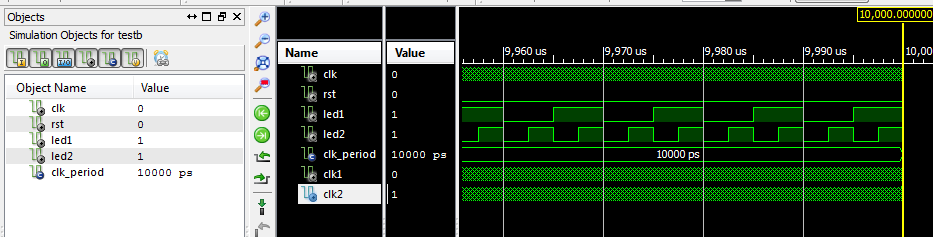

sicherlich mache ich hier irgendeinen dummen Anfängerfehler aber
momentan komme ich nicht weiter und weiß auch nicht warum. Im folgenden
VHDL Code werden per DCM zwei verschiedene Taktsignale (100MHz und
200MHz) erzeugt. Diese werden in zwei parallelen Prozessen
heruntergeteilt und sollen zwei LEDs mit jeweils unterschiedlichem Takt
blinken lassen.
Das Seltsame ist, kommentiere ich einen der beiden Prozesse aus und
synthetisiere das Ganze, läuft es wie erwartet. D.h. die jeweils
angesteuerte LED blinkt im erwarteten Takt. Synthetisiere ich das Ganze
jedoch mit beiden Prozessen funktioniert nichts. Es kommen auch keine
Warnungen oder Fehlermeldungen.
Hier gibts sicherlich Fachleute, die mein Problem auf den ersten Blick
erkennen und mir helfen können. Vielen Dank schon mal dafür.

von Norbert (Gast)
Hallo Lothar
> Wenn die beiden Takte unabhängig voneinander funktionieren, dann wäre es
> interessant, ob die Leds auch blinken, wenn auf beide Takte der selbe
> DCM Ausgang gelegt wird.
Diese Frage verstehe ich nicht so ganz. Bei dem Port-Mapping kann ich
jeweils nur 1:1 Zuweisungen machen. Wenn ich bei beiden Prozessen "wait
until rising_edge(clk1)" eintrage (wovon ich annehme, dass es das ist,
was Du meinst), habe ich das selbe Ergebnis, es funktioniert nicht.
>Wie sieht die DCM Instantiierung aus?
Ich füge mal das Listing des funktionalen Modells des DCM ganz unten
ein. Dir sagt das sicherlich mehr als einem Anfänger wie mir.
>Was passiert, wenn du den Reset anlegst?
Seltsamerweise nichts. D.h. wenn ich einen der Prozesse auskommentiere
und dann das Ganze synthetisiere und in mein Board lade, blinkt ja
zumindest eine LED, so wie gewünscht. Ich habe mal folgendes ergänzt ...
port
  -- Status and control signals
  RESET             : in     std_logic := '1'
... um RESET zwangsweise auf '1' (oder '0') zu legen aber es macht
keinen Unterschied. Die LED blinkt munter weiter. Das erstaunt mich
jetzt aber.
>Mit welchem Takt gehst du in den DCM rein?
Mit dem Systemtakt (100MHz), gepuffert.
>Kannst du dir mal das locked Siganl des DCM anzeigen?
Uff, jetzt übersteigt es meine Kenntnisse und Fähigkeiten. Du meinst,
mit Chipscope oder so? Ich weiß nicht, ob ich das mit der kostenlosen
Webpack-Version überhaupt nutzen kann.
Also hier jedenfalls mal das Listing des funktionalen DCM Modells.
Vielleicht sieht man ja hier welchen Unsinn ich verbockt habe ;-)

Ok, ich habe lediglich das Limit der Zähler in den beiden Prozessen
verkleinert um die Blinkfrequenz zu erhöhen weil sich ansonsten der
Simulator zu Tode läuft.
Hier das Resultat (siehe Anlage). Alles läuft wie es soll. Beide Takte
sind vorhanden und die LEDs blinken wie gewünscht. Aber das ist ja nur
eine Simulation und nicht die Realität.
von Schlumpf (Gast)
Norbert schrieb:
> Aber das ist ja nur > eine Simulation und nicht die Realität.
Wenn du VHO und SDF simuliert hast, dann kommt es aber der Realität
recht nahe. Denn das ist letztendlich das, was am Ende deiner Synthese
und PaR rauskommt.
Sollte die Synthese etwas wegoptimiert haben, dann würdest du das in der
Simulation sehen.
Hast du hingegen eine RTL-Simulation durchgeführt, dann gebe ich dir
recht. Dann ist es in deinem speziellen Fall nicht sonderlich
aussagekräftig.
