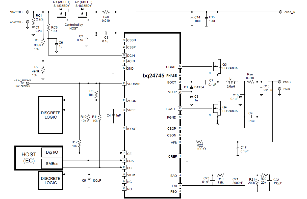

oh ich sehe gerade das es so nicht funktionieren kannn da an Drain 12 V
anliegen und an Source 7V wo eigentlich 0v anliegen sollten dann würde
es gehen oder? Ich vermute mal das mein low-side driver nicht schaltet
die Schaltung ist wie im Anhang ... hmm komisch ich dachte das die
Kommunikation über den SMBus funktioniert.
Was könnte noch die Ursache sein?

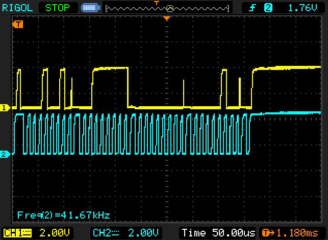

also alle Parameter die ich über den SMBus sende sollte passen da ich
jedes bit mit dem Scope angeschaut habe und wenn ich auslese bekomme ich
die werte auch die ich reinschreiben aber irgendwie schaltet der
low-side treiber nicht und der akku kann nicht geladen werden.

der obere n-MOSFET wird über eine Bootstrap-Schaltung mit einer bezogen
auf seinen Source-Anschluss positiven Spannung versorgt. Auch erkennbar
im Datenblatt; siehe Innenschaltbild des IC.
Der Lade-Baustein erzeugt an den Ausgangs-FETs ein PWM-Signal, das durch
die Induktivität in einen Ladestrom mit geringerem Ripple umgewandelt
wird (das entspricht einem Step-Down-Schaltregler).

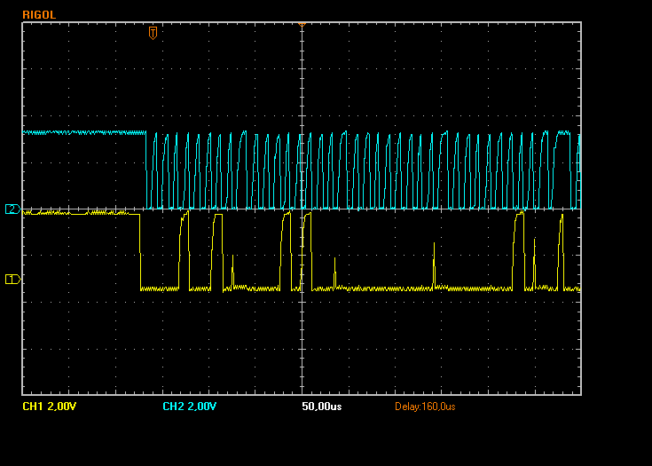

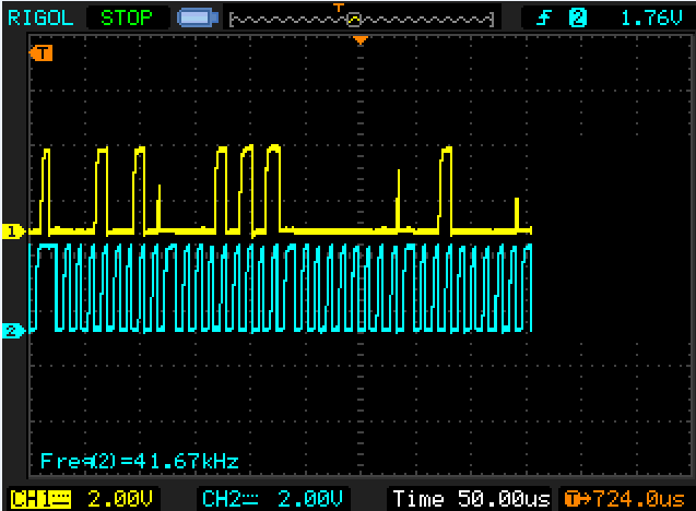

BTW: Was sollen uns diese Oszillogramme zeigen? Etwa eine Bus-
Kommunikation? Dann sehen die Signale aber unsauber aus (besonders die
kurzen Peaks auf den Daten(?) gehören da wohl kaum hin) ...
> der Controller mit 5V arbeitet und der SMBus mit 3,3v per Pull-up 10k hoch
> gezogen ist könnte das ein Problem verursachen?
Welcher "Controller"? Der Lade- oder der Steuer-Controller (SMBus-
Master)?
Wenn der Steuercontroller mit 5V arbeitet, sollte auch die Logik des
Ladecontrollers mit 5V arbeiten. Dazu den Pin VDDSMB ebenfalls auf diese
5V-Spannung legen; im Datenblatt steht ja, dass der Bus mit 5V oder 3,3V
arbeiten kann.
Wenn wirklich kein Ladestrom fliesst und der Controller korrekt
initialisiert wurde, sollte man das Signal am Knotenpunkt der 2 FETs
(linker Spulenanschluss) per Scope prüfen; hier muss ein PWM-Signal mit
Pegel zwischen 0V und Vcharge zu sehen sein.
Wie hoch ist die Eingangsspannung des Lade-Controllers (Pin DCIN und
CCSN gegen GND messen)? Hier sollte die Lade-Versorgungsspannung
anliegen.

die Peaks sind mir auch aufgefallen aber das tritt ja kurz vor dem ack
bit auf und das ist doch normal da ja der Slave ne gewisse Zeit braucht
um die Datenleitung auf low zu ziehen oder sehe ich das falsch?
habe gerade gemessen ist dauerhaft auf 7,36 V (entspricht der Spannung
von zwei Akkuzellen in reihe zu je 3,68 V) die dahinter angeschlossen
sind.
> anliegen.
DCIN 12 V und CSSN 12 V also haben die MOSFETs Q1 und Q1
durchgeschaltet.
Kann es wirklich daran liegen das VDDSMB an VREF vom bq24745
angeschlossen ist also 3,3v hat der uC aber mit 5V arbeitet also der
Master Mega88. Muss ich dann dem entsprechend auch die pull-up
Widerstände an 5V anschließen.
Gruß Paul
#3223771
Paul schrieb:
>> .....sollte man das Signal am Knotenpunkt der 2 FETs
Dat darf dat nicht!
Ist dir die Arbeitsweise einer Bootstrap-Schaltung bekannt?
- Der Bootstrap-C wird aufgeladen, wenn der untere FET leitet.
- Die Ladung des C dient als Vgs für den oberen FET.
Der obere FET darf ergo nicht dauerhaft angesteuert sein, da sich
der C sonst durch Leckströme zügig entlädt. Dann ist Ende mit Vgs.
Daher muss! die Spannung an dem Punkt entweder 0V oder ozzillierend
sein. Niemals dauerhaft high.

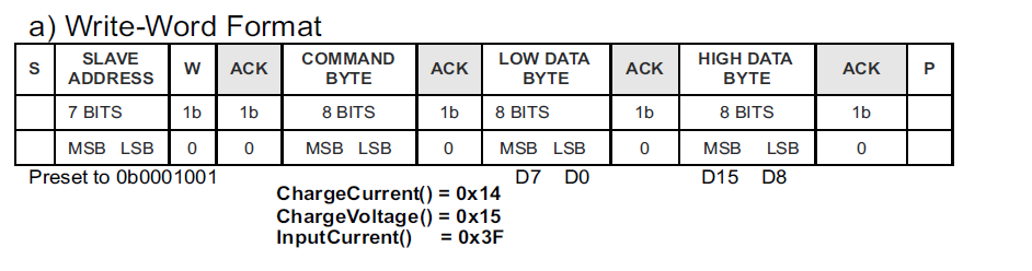

Gast #3224159
Hallo da keine Reaktion auf meine Aussagen kam habe ich das Datenblatt
des bq24745 zum x mal durchgearbeitet und bin mittlerweile nicht sicher
on das schreiben wirklich so erfolgt wie in der Grafik.
Muss wirklich erst Lowbyte geschrieben werden und dann Highbyte oder
doch umgekehrt?
