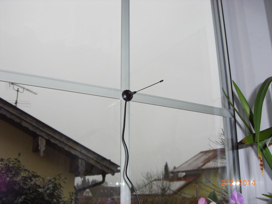

Also ich hätte dazuschreiben sollen, dass es sich um eine Zimmerantelle
handeln soll, also eine die drinnen "installiert" ist. Mit dem o.g.
Doppelquad und 12,5cm Kantenlänge habe ich schon fast genug, um alle
Sender gut zu empfangen (auch im Zimmer, da ist mit der mitgelieferten
kurzen Stabantenne gar nicht dran zu denken) - Ich würde nach Euren
Ausführungen evtl. noch eine zweite dazubauen und wie im Link oben
beschrieben die beiden zusammenschließen. Die Frage ist nur - wie weit
sollten die beiden voneinander entfernt sein, und wie ausgerichtet,
damit sie sich nicht gegenseitig "das Signal wegnehmen"
Und überhaupt - wie sollte die Ausrichtung zum Fernsehturm sein?
Experimentel empfange ich derzeit am besten, wenn die Antenne "hochkant"
steht (also wie eine 8), und die Quadratflächen rechtwinklig zum
Fernsehturm zeigen. Also wenn ich durchs Fenster geradeaus den
Fernsehturm in der Ferne sehen könnte, ist die "Antenne" in einer Ebene
mit der Fensterscheibe und wie eine stehende 8 ausgerichtet. Ist auch in
der Theorie die optimale Ausrichtung? vielleicht empfange ich ja auch
eine Reflexion von irgendeiner Ecke aus irgendwas.. :-)

Fensterscheiben, vor allem Wärmeschutzglas, verringert die
Empfangsleistung.
von Old P. (Gast)
Tja, alte Weisheit: "Eine Gute Antenne ist der beste
Hochfrequenzverstärker" Und GUT bedeutet natürlich auch, dass die
Antenne zumindest eine Chance hat was zu empfangen. Im Zimmer ist damit
natürlich relativ Essig, sowas gehört nach draußen, zumindest außen ans
Fenster.
Klar, in Mietsilos manchmal unmöglich, dann ist halt Kreativität
gefragt.
Dennoch sollten in der Innenstadt alle Kanäle mit einer normalen Antenne
(nix Stummel) empfangbar sein.

Habe mir eine passive DVB-T Stummelantenne mit kleinem Magnetfuß
gekauft.
Die habe ich in die Mitte einer Fensterscheibe so montiert: kleines
Magnetplättchen auf Scheibe geklebt und Magnetfuß der Antenne darauf.
Ergab sehr guten Empfang.

Interessante Fensterkonstruktion ;-)
Aus welchem Material bestehen die Pseudo-Sprossen? Warum wurde hier ein
'Magnetplättchen' verwendet? Ein Teil aus magnetisierbarem Metall hätte
eigentlich genügt, da ja bereits ein Magnet im Antennenfuss verbaut ist.
von Hewlett (Gast)
Es sind normale Kunststofffenster, das Kreuz ist nur als Sprossenoptik
und ebenfalls aus Plastik.
Selbstverständlich reicht ein entsprechend großes Metallplättchen,
welches aber über den Antennenfuß ragt. Mit  einem Magneten wird aber
das Halteplättchen kleiner und die Antenne scheint unsichtbar montiert
zu sein.

Eine Magnethaftantenne braucht eigentlich zur guten Funktion eine
metallische Fläche als Gegengewicht. Wobei die Abmessungen von der
verwendeten Frequenz abhängig sind. Deshalb meine Frage nach der
Beschaffenheit der Sprossenoptik. Eine Metallausführung hätte durch
kapazitive Ankopplung an den Antennenfuss auch als Gegengewicht dienen
können. Da aber mit der bestehenden Anordnung ein brauchbarer TV-Empfang
besteht, braucht hier wohl nicht nachgebessert werden.
> zu sein.
Das ist natürlich ein überzeugendes Argument. Die Optik des
Gesamtsystems wird jetzt eigentlich nur noch durch das schwarze
Antennenkabel getrübt, das vortrefflich mit dem strahlend weissen
Fenster kontrastiert. ;-)
