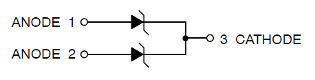

ich brauche für eine Schaltung eine Bidirektionale Zener/TVS Diode.
Habe nun folgendes Bauteil: MMBZ15VDLT1G
Das Bauteil ist 3-polig, PINS: 1: Anode, 2: Anode, 3: Kathode,
Wie soll ich das jetzt verdrahten für den bidirektionalen Einsatz ??
Pin 1 auf Plus und Pin 2 und 3 auf Masse ??
oder Pin 3 offen lassen

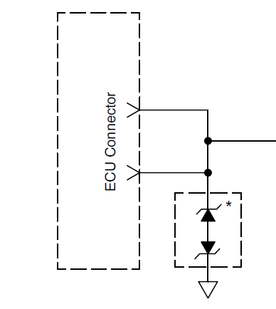

Schaut mal bitte kurz auf die Bilder. Stammen beide aus dem Datenblatt
der Diode. Das Problem ist das die Dioden in den Bilder unterschiedlich
angeordnet sind und im Appplikationsvorschlag nur 2-polig angeschlossen.
Wie soll ich das anschließen ???
Lies mal das Thema "Reihenschaltung von Bauteilen" nochmal durch, und du
kommst zur Erkenntnis, dass es hier keinen funktionalen Unterschied
gibt, weil in einer Reihenschaltung die Reihenfolge der Bauteile egal
ist:
   o-->|----|<--o
   ist gleich
   o--|<---->|--o
Und unbenutzte Klemmen (wie z.B. zwischen den Dioden) kann man einfach
ignorieren.
Dann must du nur noch diesen Schritt schaffen, und du bist am Ziel:
   o-->|--.
   o-->|--'
   ist gleich
   o-->|----|<--o
