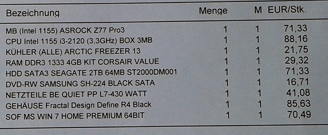

Heute habe ich mir ein Angebot geben lassen für einen leisen PC.
Zu den Preisen kommt noch eine Pauschale von 40 Euro für den Zusammenbau
umd die Mwst.
Ist das Angebot so OK oder kann man noch etwas verbessern?

Für diesen Aufgabenbereich würde ich eher eine kleine SSD statt der 2TB
Festplatte nehmen.

Du bist sicher, dass du mit einem aus Einzelteilen aufgebauten und
vorher nicht angehörten PCs besser dran bist als mit einem Fertiggerät,
das du in leiser Umgebung mal akustisch testen kannst?
PCs aus den Baureihen für Büroeinsatz haben üblicherweise ein angenehm
kleines Gehäuse und sind oft sowohl stromsparend und leise.

Drobel schrieb:
> Büroarbeiten: Bestellannahme, Rechnung schreiben, etc.
Netzteil ist Oversized, und eher was für Power-Gamer.
RAM mit 4GB an der unteren Grenze, lieber mehr.
Festplatte mit 2TB für Büro-Rechner oversized, lieber SSD.
Das Gehäuse ist gut, aber auch viel zu groß. Wenn du nicht grad ein
Tauschbörsen-Videosammler bist, und da 16 TB Storage einbauen willst...
Mehr "umbaute Luft" macht aber die Kühlung einfacher.

Wirklich leise PCs haben keinen Lüfter, die gibt es auch und als HDD
eine ausreichend große SSD...
Ich weiß, daß Fa. Shuttle da schöne Sachen herstellt, bin allerdings
nicht ganz auf dem letzten Stand, aber einfach mal nach fanless PC
suchen...

Also für diese Preis- und Leisttungsklasse wird sich ein "Selbstbau"
sowieso nicht rechnen.
Kauf die einen fertigen PC! Am besten gehst du in einen Shop und hörst
mal genau zu. Vllt. Prime95 auf einen Stick laden, dann kannst du den
noch ein bisschen auslasten.

Alle Lüfter möglichst groß (damit die Drehzahl gering bleibt). Alle
Kühlkörper möglichst groß.
Netzteil darf auch etwas überdimensioniert sein damit der Lüfter
(möglichst groß) auch im unteren Drehzahlbereich läuft.
Der ist dann auch leise. Und wenn man mal Leistung braucht, kann er die
auch mal bringen und wird dann halt nen bischen lauter.
120mm besser 140mm Lüfter benutzen.

Der von ihm beschriebene PC sollte beim ruhenden Desktop maximal ca. 30W
verbrauchen, sonst ist was faul. Unter Vollast etwas über 100W, aber
dafür muss man schon in Richtung Games oder Videoencoding gehen, bei
Office-Kram wird sich die Kiste fast nur langweilen. Da ist man bei
jedem Standard-Netzteil im unteren Leistungsbereich.
Der oben verlinkte Desktop-PC hat ein 240W Netzteil.
Bei den gestellten Anforderungen würde sich ein Shuttle slim-Pc perfekt
eignen.
http://www.shuttle.eu/de/produkte/slim/xs35v2/uebersicht/
Ich habe vor rund einem Jahr so einen gekauft (128GB SSD, 4GB RAM,
DVD-Brenner, Win7, ca. 450€).
Kein Lüfter, absolut geräuschlos, klein, genügsam (voll ausgelastet ca.
20W), bootet in 10 Sekunden.
> umd die Mwst.
Preis sieht ganz in Ordnung aus.
Absolut. Das Angebot geht am Verwendungszweck vollkommen vorbei. Für
reine Office-Anwendung würde ich eher eine AMD APU (z.B. A4-5300I)
raten. Die haben die Grafikkarte schon mit im Kern und die obige braucht
z.B. nur 65W. RAM 4GB reicht für Office voll und ganz aus. 64 Bit macht
kaum Sinn, und von daher kannst Du dann auch nicht mehr als 3,5GB
nutzen. Dann reicht auch ein kleines Bequiet 300W Netzteil. DVD für den
genannten 20ger tuts. Bei den Festplatten würde ich aber eher auf 2 mit
Raid setzen und nicht gerade die billigen 2TB für 70 Euro, sondern eher
2x1TB mit 24/7 Zulassung - je nachdem, wie wichtig Dir Deine Daten sind.

> einen gecrashten PC neu aufzusetzen, während man eigentlich andere
> Arbeiten zu tun hat.
Wie oft ist bei dir schon eine SSD kaputt gegangen? ein Backup braucht
man man extra noch, das kann man per USB extern machen.
Ein Raid 1 ohne USV an einem Desktop rechner macht man einfach nicht.
Jedesmal wenn der strom weg ist fängt das Synchen wieder von vorne an.

von Martin S. (sirnails)
Peter II schrieb:
>> z.B. nur 65W.
> der I3 ist auch nur mit 65 W eingetragen und hat auch schon die
> Grafigkarte mit drin. Nur das der I3 beim nichts tun (office) weniger
> strom als der AMD braucht.
Ok, ich hab nur i3 gelesen. Seit ich keine Lust mehr habe, bei Intel das
dreifache Geld für vielleicht 1/3 mehr Leistung zu bezahlen, kenne ich
mich mit den Typen nicht mehr aus.
Der AMD hat ein Idle von 36W, der Intel von 39,2W (laut xbitlabs.com).
Damit liegen beide so ziemlich gleichauf, die HD7480 schafft zumindest
sogar die Demo vom Futuremark 2013. Außerdem kostet der AMD dabei gerade
die Hälfte.
Es gibt also absolut keinen Grund, den Intel zu nehmen.
>> 64 Bit macht kaum Sinn
> welchen Sinnvollen grund gibt es heute noch auf 32bit zu setzen. Bei
> 64bit kann man in einem Jahr einfach noch mal 4GB dazu stecken ohne das
> system neu aufzusetzen
Wenn ein Office-PC schon vor drei Jahren keine 4GB gebraucht hat, und
heute keine 4GB braucht, dann braucht er auch in einem Jahr keine 4GB.
Prinzipiell ist es wohl egal. Leider gibt es aber immernoch so einige
Anwendungen, die mit 64 Bit ihre Probleme haben - auch wenn das
zugegeben sehr wenige geworden sind.
> für einen office Rechner absolut die falsche entscheidung. Da nimmt man
> heute eine SSD und gut ist.
Schon klar. Damit man ständig regelmäßige Backups machen kann, damit
nicht beim nächsten Controller-Fehler sämtliche Daten verloren sind.
> Die 24/7 Festplatten sind dafür nicht
> geeignet weil sie für dauerbetrieb und nicht zum ständig ein und
> ausschalten gemacht sind.
Ein Office-PC läuft gewöhnlich von morgens um 7 bis abends um 16 Uhr.
Schlimmstenfalls sind das dann 365 Spin-ups im Jahr. Das halten selbst
die schlechtesten 24/7 Platten mindestens 3 Jahre durch. Danach steigt
die Ausfallrate eh auf etwa 9% an - egal welche Festplatte verbaut ist.

von Peter II (Gast)
aktuelle System schalten die Festplatte nach 10min Inaktivität aus. Da
kommen mindestens das 10fache pro Jahr raus.
wenn man keine Leistung braucht kann man ja mal bei AMD schauen. Wenn es
aber um stromsprachen oder Spitzenleistung geht finden man aktuell nur
bei Intel was.
ich habe nicht bei xbitlabs.com nachgelesen, aber aktuelle I3 (also Ivy
Bridge) bekommt man unter 20W Idle für das gesamte System.
Die neuen Haswell brauchen teilweise im Sleep weniger als 1W, was sogar
dafür sorgt das die Netzteile nicht mehr sauber laufen.
von Brater (Gast)
Ich würde kein Board von Asrock nehmen. Eher Asus oder Gigabyte.
Die Win 7 Lizenz ist überteuert. Gibts für den halben Preis im Netz.
Als Kühler würde ich noch mal 10 bis 15 Euro draufsetzen und einen
ordentlichen Towerkühler nehmen.

Dann schaltet man das eben aus?!
> bei Intel was.
Gemäß dem Falle, dass 20W stimmen, dann sind das 16 Watt Unterschied.
Das entspricht bei aktuellem Strompreis für Gewerbekunden ganzen 11.000
Stunden Laufzeitunterschied, bis der Intel billiger wird als der AMD.
Das sind immerhin knapp 4 Jahre!
Das ist natürlich gut. Daran gibts keinen Zweifel.

von Peter II (Gast)
er wollte eine leisen PC und jedes gesparte Watt macht den PC leiser.
> Hinterher ist man immer schlauer. Auf ein Raid würde ich trotz
> Datensicherung nicht verzichten.
andere Leute sind in der Zukunft schon angekommen, sie verbauen SSDs und
habe somit eine mechanische Fehlerquelle weniger.

von Thomas D. (thomasderbastler)
Alex schrieb:
> Aber wer kauft schon ein Mainboard von Asrock ???
Stimmt...Nimm Asus
http://www.asus.com/Motherboards/P8Z77V/
meins...

von Peter D. (peda)
> Festplatte nehmen.
2TB läßt auch eher auf Filme ansehen/bearbeiten als Hauptanwendung
schließen.
Um 2TB mit Office&Co zu füllen, dürfte ein Menschenleben nicht reichen.

von Asko B. (dg2brs)
bei dem Zitat musste ich grinsen:
> Oder Windows 9 und Office 2015 :-P
Fuer Office-Anwendungen und Mailverkehr
duerfte ein passiv gekuehlter Atom-Prozessor
doch voellig ausreichen.
Der ist dann auch schoen ruhig.
Als Systemplatte wuerde ich auch fuer
eine SSD plaediren.
Damit booten die Rechner im unteren Sekundenbereich.

von Dirk (Gast)
> Die Atoms sind schon eine ganz gute Wahl.
Nicht ohne Not oder klar abgegrenzten Einsatzbereich. Für eine Bürokiste
definitiv nicht, auch i3/i5 kann man nahezu unhörbar kühlen und der
Idle-Verbrauch ist kaum höher. Dafür geht denen nicht so schnell die
Puste aus wie den Schnarchatomen.
> Jetzt wurde hier soviel über das für und wider SSD diskutiert, aber ich
> hab immernoch keine wirklichen Argumente gehört.
Welcher Teil von "lautlos, sparsam, schnell" ist unklar?

Sou, jetzt nochmal mein Vorschlag. Du willst ja einen Office-PC. Der
sollte natürlich auch schnell sein, denn wer will schon eine lahme
Krücke wie einen Atom. Festplatte MUSS unbedingt eine SSD sein, weil die
alten HDDs ja nichts taugen. Wenn Du schon eine SSD benutzt, dann
brauchst Du mindestens einen Core i3/i5, denn sonst lohnt sich die SSD
ja wiederrum nicht. Aber warum Halbheiten machen, der i3 und i5 ist ja
auch schon fast veraltet, also nimm am besten einen i7. Natürlich darf
es am Ram nicht mangeln. 8 oder gar nur 4 GB sind ja viel zu wenig. Also
da sollte man nicht sparen. Jetzt hast Du viel Speicher, eine schnelle
Festplatte, einen schnellen Prozessor - da muss dann natürlich auch die
passende Grafikkarte rein, weil sonst macht ja alles andere keinen Sinn
(soweit mal einige Kommentare von oben zusammengefasst).

Abgesehen von der mit 2TB etwas übergroßen Festplatte und dem Windows
Home Premium (das ich jetzt nicht unbedingt in einem Unternehmen
einsetzen würde, da die Professional-Versionen gerade noch gute 30 Euro
kosten) war das Angebot doch in Ordnung.
