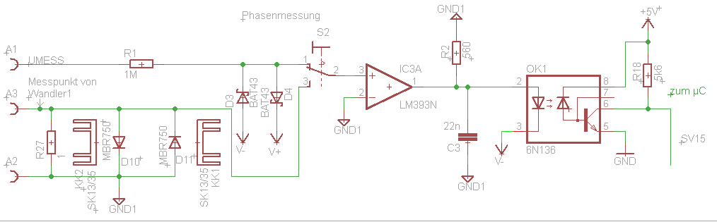

ich möchte gerne für mein Projekt Phasenmessung
(Beitrag "Phasenmessung mit Mikrocontroller") die Signale mit
zwei potentialfreien Messeingängen messen. Dabei bin ich auf isolierte

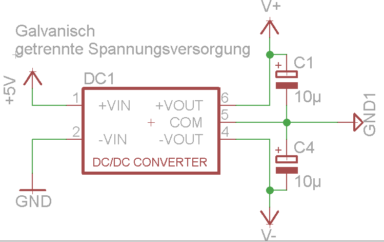

DCDC Wandler gestoßen, die eine galvanisch getrennte Spannung
bereitstellen. Nun habe ich den Wandler (RKZ0505D:
http://docs-europe.electrocomponents.com/webdocs/0d62/0900766b80d62009.pdf)

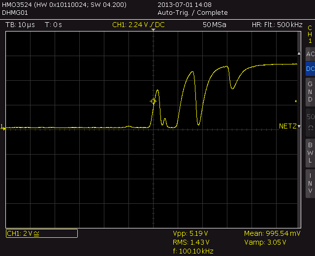

an meine bisher funktionierende Schaltung angeschlossen. Jetzt habe ich
jedoch unschöne Schwingungen in meinem Signal (siehe Oszibild
"Ausgangssignal_des_Optokopplers_2"). Das Signal stellt den Ausgang des
Optokopplers 6N136 dar, der wiederum mit dem Komparatorausgang des LM393
verbunden ist. Sobald ich wieder das Labornetzteil als
Versorgungsspannung anschließe ist das Signal wieder in Ordnung.

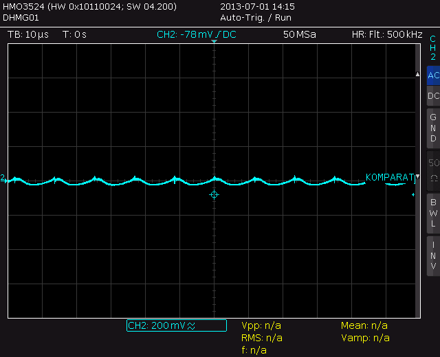

Das Ausgangssignal des Wandlers sieht für mich eigentlich in Ordnung aus
(siehe Oszibild "Negative_Betriebsspannung").Ich habe leider bis jetzt
noch keine Erfahrungen mit solchen Wandlern. Die Schaltung habe ich auf
einem Versuchsboard aufgebaut. Habe es mit verschiedenen Kombinationen
von C's direkt am IC versucht, hatte jedoch nur wenig Erfolg. Auch im
Datenblatt steht leider keine Beispielschaltung, wie der Wandler zu
beschalten ist.

Gast #3224132
Ein kleines Signal mit einen rauhen Speisepannung zu verstärken, bringt
selten Glück. Man könnte zum Test die Elkos noch etwas vergrößern bis
220uF und den Aufbau etwas verbessern, damit nichts in den Eingang
strahlt. Aber Wunder würde ich nicht erwarten.
Außerdem haben DC/DC-Wandler mit 2 Spannungen den kleinen Nachteil, daß
oft die falsche geregelt oder belastet wird.
Gast #3224147
Dein Komparator prellt.
Das ist kein Schwingen, sondern dein Komparator schaltet ein paar mal
ein und aus, wenn das Eingangssignal an die Schaltschwelle kommt (es
prellt).
Beschalte deinen Komparator mal komplett. Das heisst, einen Widerstand
in die Rückkopplung und eine Hysterese.
Schau mal nach "Schmitt-Trigger"
Schau dir mal die Beschaltung der LED im Optokoppler an. Der Ausgang des
Komparators ist ein Open-Collector. Da brauchst du einen Widerstand
gegen die Versorgung. Du schaltest die LED gegen die negative
Versorgung. Da weiss ich nicht, ob der das aber auch treiben kann. Muss
man mal nachmessen. Aber aus dem Bauch raus würde ich sagen, dass das so
nicht optimal ist.

Gast #3224155
> bringt
Ich verstehe aber nicht was der relativ kleine Ribble der Schaltung
ausmachen soll? Es sind ja nur kleine Spannungsunterschiede im Vergleich
zur Ausgangsspannung. Welche Alternativen gäbe es denn?
Gast #3224206
> prellt).
Das hilft tatsächlich. Jedoch kann ich damit nicht mehr meine
gewünschten 50mV effektiv messen, da ich die Hysterese ausreichend groß
wählen muss, damit das prellen aufhört.
Was mich jedoch immernoch wundert: Wieso hat es mit der Betriebsspannung
aus dem Labornetzteil funktioniert, damit jedoch nicht?
> nicht optimal ist.
Wieso denn nicht? Ob ich die LED von V+ nach GND bestrome oder von GND
nach V- ist doch egal, solange die Betriebsspannung symmetrisch ist. Es
zählt ja nur der Potentialunterschied oder nicht?
> Nochmal zu deiner eigentlichen Messung:
> Du hattest ja schon diskutiert über die Genauigkeit und die
> Delay-Zeiten.
> Ich denke, da ist die Trennung der Signale mit DIESEM Optokoppler nicht
> die geeignete Wahl. Der wird rechl langsam sein!
> Gruß, Jens
Zu welchem Optokoppler würdest du mir denn dann raten? Der Optokoppler
schien mir mit seinen 0,8µs maximalem Delay ausreichend. Die Risetime
beträgt meinen Messungen nach zu folge ca 6µs, das macht in Summe ca 7µs
maximale Verzögerung, das entspricht einem Fehlerwinkel von 0,126°.
Meine Anforderung waren ja 0,5° Genauigkeit, sodass dies sicher erreicht
werden kann.
Gast #3226154
spess53 schrieb:
> Hi
> Im Datenblatt von RECOM
> http://www.recom-international.com/pdf/Econoline/RKZ.pdf
> ist noch ein Kondensator am Eingang vorgesehen.
> Hier noch einige Tips vom Hersteller
> http://www.recom-international.com/fileadmin/Media...
> MfG Spess
Matthias Sch. schrieb:
> Seite A-6 in den Appnotes ist übrigens besonders interessant,
> speziell
> Fig.6. Hier liegen in den Ausgangsleitungen Drosseln. Recom empfiehlt
> stromkompensierte Typen.
Super danke das hat wunderbar geholfen! Das eingangsseitige LC-Filter
hat bereits genügt um meine Störungen vollständig zu entfernen.
