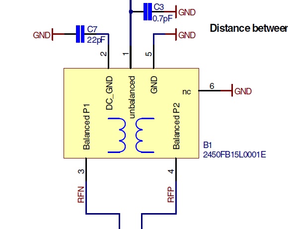

Hallo zusammen.
In diversen Appnotes zum AT86RF231 bzw. entsprechender Derivate finden
sich unterschiedliche Beschaltungen den Baluns. Speziell Pin 2 ist
entweder direkt mit GND oder über einen 22p-Kondensator mit GND
verbunden.
Zudem unterscheidet sich die Ankopplung von RFp und RFn (der balanced
port des Transceivers), wahlweise direkt oder über 22p.
Ich habe für mein Board eine Variante ohne Kondensatoren gewählt (RFp
und RFn direkt gekoppelt, Pin 2 direkt auf GND), und das funktioniert
sehr gut. Jedoch würde ich gerne die unterschiedlichen Varianten
verstehen... Vielleicht könnte mir jemand dabei helfen.

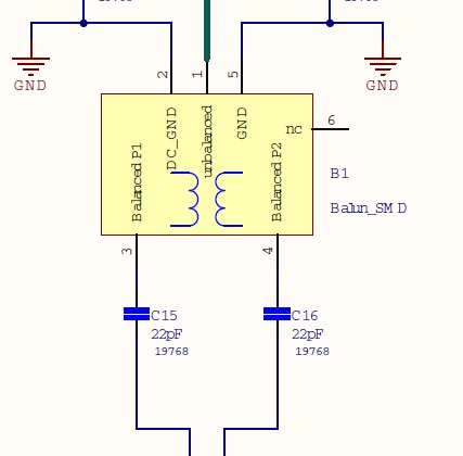

Gast #3224593

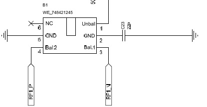

Es gibt Funkchips (z.B. den ATmega128RFa1), dessen symmetrische
Ein/ausgänge dc-mäßig vorgespannt sind, damit die interne Schaltung
keine negative Spannung braucht. Bei dem genannten Chip liegen dann ca
0,9V (halbe Corespannung) am Pin. Damit diese Spannung keinen
Gleichstrom über die symmetrischen Wicklungen des Baluns gegen Masse
erzeugen, muss man einen Kondensator einbauen.
Nun hat man eben die Wahl, ob man den DC-Strom pro Pin oder für beide
Pins an der "Mittelanzapfung" der symmetrischen Wicklungen vornimmt.
Ob dein Chip auch DC-mäßig geblockt werden muss, zeigt ein Blick ins
Datenblatt. Wobei es auch Baluns gibt, die bereits einen Kondensator
beinhalten. Also sehr genau rechergieren :-)
Gast #3224613
Vielen Dank für die Erklärung!
Im Datenblatt vom ATmega265RFR2 habe ich den entsprechenden Wert
gefunden (DC level RF pins RFN and RFP), beim RF231 nichts
entsprechendes.
Ich werde den Kondensator am Balun in Zukunft vorsehen, schaden kann es
ja dann nicht.
Oder hat die stattdessen die Ankopplung mit 2x 22pF über RFn und RFp
Vorteile gegenüber dem einen Kondensator am Balun?

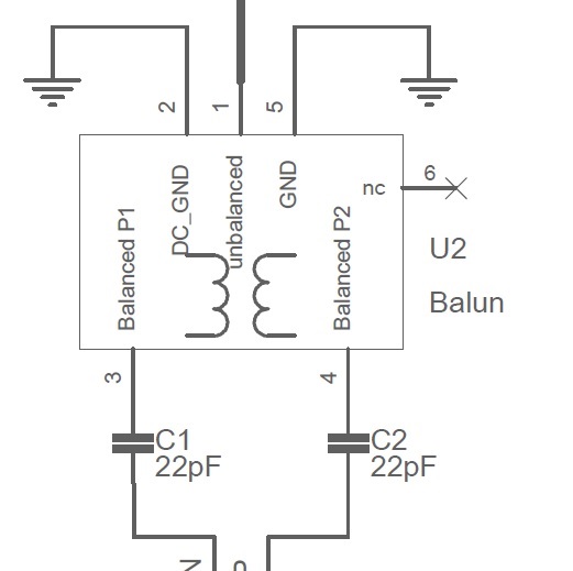

Moderator Persönliche Seite #3224632
> entsprechendes.
Ist genauso.  Grob gesagt, ist der ATmega128RFA1 die Kombination
eines AT86RF231 mit einem ATmega1281.
Nein, hat sie nicht.  Sie erscheint nur erstmal als die "natürlichere"
Variante, letztlich ist es aber egal.
Floh schrieb:
> Damit diese Spannung keinen Gleichstrom über die symmetrischen
> Wicklungen des Baluns …
Wobei diese Baluns nicht irgendwie gewickelt sind wie ein klassischer
Balun. Das sind Phasenschiebernetzwerke aus Ls und Cs. Wie man sich
das ungefähr vorstellen kann, ist in Appnote AVR2004 beschrieben:
http://www.atmel.com/Images/doc8113.pdf
Der wesentliche Unterschied zu einem rein transformatorisch arbeitenden
Balun ist, dass diese Baluns nur bei Nennfrequenz und beim Abschluss
mit Nennlast so arbeiten wie gedacht. (Ein transformatorisch
arbeitender Balun ist dagegen verhältnismäßig breitbandig und
transformiert in einem weiten Bereich den Widerstand zwischen beiden
seiten im vorgegebenen Verhältnis.)

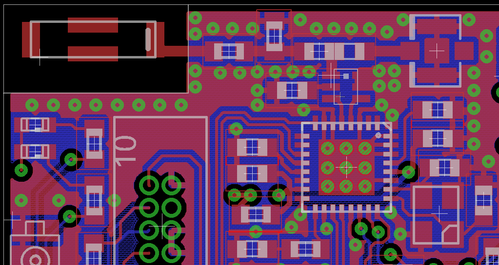

Moderator Persönliche Seite #3224948
EFA schrieb:
> Das ist übrigens draus geworden.........
Im Gegensatz zu vielen deiner Zeitgenossen hast du zumindest mal
nicht mit GND-Vias gespart. ;-)
Sieht gut aus, ich denke, das wird funktionieren. Allerdings solltest
du von so'ner Chipantenne keine Wunder erwarten. Die Gesetze der
Physik gelten auch für Chipantennen.
<Werbung>Die bislang beste Antenne (Aufwand zu Nutzen), die ich in
dieser Richtung gesehen habe, ist die aus Appnote AVR2006.</Werbung>
Gast #3224968
Danke, dass die Chipantenne nicht die beste Lösung ist hatte ich
angenommen, jedoch fehlt mir für den Platinen-Dipol leider der Platz.
Dafür gits aber einen u.fl....
