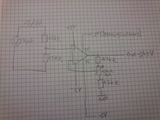

Hallo
Ich möchte eine Analoge Eingangsspannung von -7/8V auf -3/3 Volt
begrenzen. Wenn die Spannung höher als 3V ist soll die Ausgangsspannung
einfach nicht mehr weiter hoch gehen.
Die Spannungsbegrenzung möchte ich mit einem OPA 698 realisieren. Im
Anhang habe ich ein Bild von meiner geplanten Schaltung hochgeladen.
Stimmt meine Schaltung so?

Jein.
verträgt der OP-Amp Eingangsspannungen von 7V, wenn die Betriebsspannung
nur 5V beträgt? Da müsste es eine Sonderausführung sein, im Datenblatt
input voltage (range) nachsehen.
Die Versorgung der Ausgangsstufe mit 3V dürfte auch nicht so hinhauen,
schließlich wird der Spannungsteiler  10k/15K belastet und die 3V
dürften nicht einmal im Leerlauf am Ausgang auftauchen.
Interessanter IC.
Die Kondensatoren an den Spannungsanschlüssen im Datenblatt sind
übrigens nicht als Witz gedacht.
10k als Eingangsimpedanz entspricht zumindest nicht den
Datenblattschaltungen (mag aber in Ordnung sein, ich hab das Datenblatt
nicht so weit gelesen).
Die 7V kann man ja erst mal spannungsteilen, und dann den OpAmp wieder
verstärken lassen.
Peter R. schrieb:
> Jein.
Kann man mit einem normalen OP nicht praktisch immer über die
Speisespannung am Eingang gehen ? Die Ausgangsspannung kann einfach nie
grösser werden als die Speisespannung.
Doch ein unbelasteter Spannungsteiler von 10k/15k ergiebt 3V. Die 3V
sind aber nicht mit dem Ausgangs des OPs verbunden sondern mit dem Vh
Pin.
Der so wie ich es verstanden habe, die obere Spannungslimite vorgiebt.
MaWin schrieb:
> Interessanter IC.
Ja die habe ich der einfachheits halber weggelassen. Ich habe im Grunde
die Schaltung von S15 (FIGURE 1) im Datenblatt genomen und den OP als
Spannungsfolger beschaltet.
> verstärken lassen.
Um das Signal möglichst nicht zu verfälschen würde ich es gerne so
belassen wenn das möglich ist.
Als alternative zu dieser Schaltung habe ich mir überlegt einen normalen
OP zu nehmen mit einer +3/-3 V Speisung und als Spannungsfolger zu
verschalten. Aber er kommt dann nicht mehr auf die +3V.
Oke ein Operationsverstärker geht wohl doch kaputt wenn die
Eingangsspannung grösser als die Versorungsspannung ist. :)
Dann wäre die beste lösung das Eingangssignal mit einem Spannungsteiler
durch 2 zu dividieren und sie dann mit dem OP als verstärkerschaltung
wieder mal 2 zu multiplizieren?
Das könnte man vielleicht vermeiden, indem man den "+"-Pin des ICs schon
mal zusätzlich über Schottky-Diode auf die Versorgungsspannung klemmt.

Aber mal ne dumme Frage: Wenn der gewählte OPV die Möglichkeit besitzt
im sagen zu können, wie hoch/tief der Ausgang kommen darf, warum dann
den OPV mit "nur" ±5V betreiben? Warum nicht mit ±7V? Dann kann man sich
doch das Gezuppel mit den Schottkys gegen die Betriebsspannung sparen ;)
Michael Köhler schrieb:
> Dass sich noch keiner über Bildformate hier gemeldet hat…wow.
Der OPA 698 geht laut Datenblatt leider nur bis +- 5V
Versorgungsspannung. Und eine alternative zum OPA 698 kenn ich nicht.
Ist die Lösung mit den Schottky Dioden einfacher als ein Spannungsteiler
und das Signal danach wieder zu verstärken?
Genau das war meine Intention bei der Frage. Ich kenne leider auch keine
Alternative dazu aber ich könnte mir Vorstellen, dass es sie gibt.
Hm, ich sehe die eigentlich als gleich einfach an. Ob man jetzt ne Diode
gegen die Versorgungsspannung schaltet oder nen Widerstand gegen GND vom
+ Eingang kommt sich doch fast gleich. OK, bei den Dioden bräuchte man
wohl einen gegen positive Versorgungsspannung und einen gegen negative
Versorgungsspannung während bei der Widerstandslösung ein Widerstand
gegen GND genügen würde…
Die Aktuelle Schaltung wäre ja mit einem Gain von 2.
Die Kondensatoren habe ich wieder weggelassen im Schema (nur im Schema).
Welches Programm benutzt ihr um Schemas zu zeichnen ?
Sorry wegen meinen Bleistift Schemas :-) .
Ich denke ich werde die Schaltung jetzt so aufbauen, ausser ihr seht
noch etwas das es so unmöglich funktionieren würde.
Mit dem Potentiometer möchte ich die Verstärkung noch leicht verändern,
so dass ich die Eingangsspannung mit der Ausgangsspannung abgleichen
kann.
Danke für eure Hilfe!
