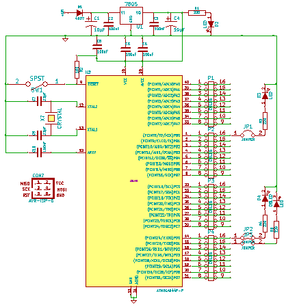

seit einiger Zeit will sich mein selbstgebautes Prototyping Board für
den ATmega 644 nicht mehr beschreiben lassen. Und zwar funktioniert es
manchmal überhaupt nicht oder die Device Signature kann nur halb
empfangen werden:
C:\avrdude\avrdude.exe -C C:\avrdude\avrdude.conf -p m644 -P usb -c usbtiny  -U flash:w:C:\Users\Benedikt_2\Documents\Atmel Studio\Atmega644Uart\Atmega644Uart\Debug\Atmega644Uart.hex:a
avrdude.exe: AVR device initialized and ready to accept instructions
Reading | ################################################## | 100% 0.14s
avrdude.exe: Device signature = 0x000009
avrdude.exe: Expected signature for ATMEGA644 is 1E 96 09
             Double check chip, or use -F to override this check.
avrdude.exe done.  Thank you.
Woran könnte das liegen? Wo könnte mein Schaltungsfehler sein?
MfG Bene
EDIT: Am Controller liegt es nicht. Andere funktionieren genausowenig
auf der Platine.
An deinem Reset Pin.
Versuch auch mal -B 10 als Parameter.

Also so ohne Schaltplan sagt meine Glaskugel: 42
von Knut B. (Firma: TravelRec.) (travelrec) Benutzerseite
- Spannung passt nicht
- Blockkondensatoren vergessen
- ISP-Frequenz zu hoch
Schade das hat nichts gebracht. Resetbeschaltung siehe Schaltplan
Spannung passt, gerade überprüft. Blockkondensatoren sind auch da, siehe
Schaltplan. Wie kann ich die ISP Frequenz in AVR Dude verändern?

von Wusel D. (stefanfrings_de)
Mach mal ein Foto vom Aufbau. Der Schaltplan sieht Ok aus.
Du verwendest einen bescheidenen Programmer. Kauf Dir lieber einen
"originalen" von Atmel.
von Pete K. (pete77)
- Liefert die Stromversorgung auch genug Strom und Spannung?
- Ist der 7805 nach Datenblatt beschaltet?
Was sollen JP1-3? Du schaltest die LED mit dem µC an und aus. Aber
Achtung, der 644 kann nur beregenzten Strom liefern bzw, senken.
So wie Du es beschaltet hast, ist der µC überflüssig :-)
Seit einiger Zeit geht es nicht mehr? Vielleicht eine kalte Lötstelle?
