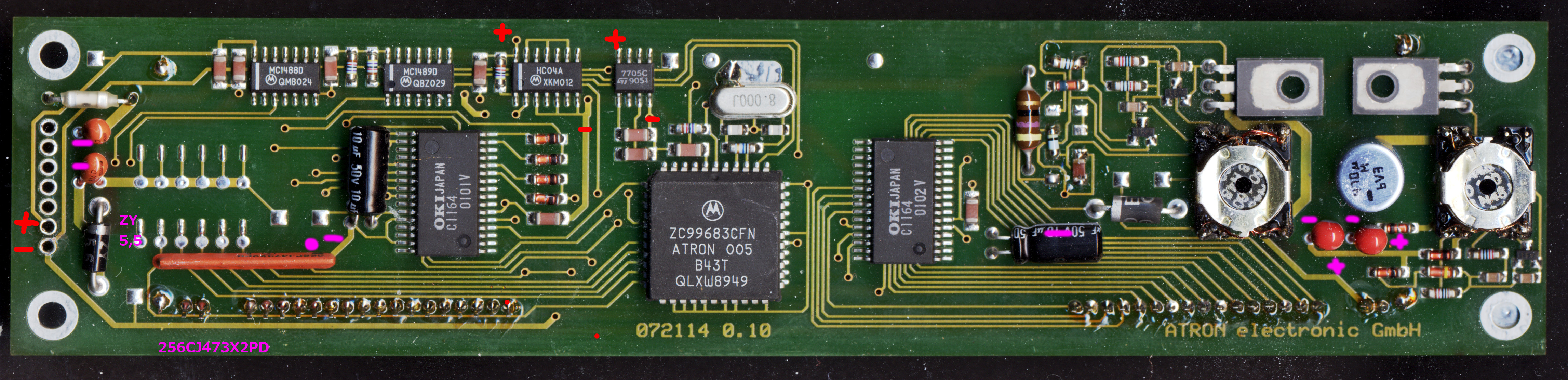

ich habe ein POS Kundendisplay KT 500 von KTW GmbH mit 1 Zeile, 16
Zeichen jeweils 14/16-Segment, hergestellt von Atron electronic GmbH.
Stecker ist ein 5 poliger Din 180°-Stecker weiblich.
Drinne stecken C1164 (vfd-treiber) und ein ZC99683CFN von Motorola mit
ATRON-Aufdruck.,
Ich nehme mal an, dass die Ansteuerung via rs232 erfolgt.
Hat jemand Details zu dem Ding?
Danke!

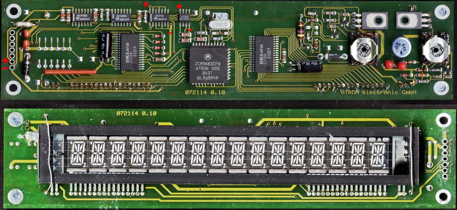

Angefügt auch ein Scan der enthaltenen Platine. Masse und 5V kann ich
gerade noch identifizieren. Ich würde auch noch auf eine 12V-Leitung
tippen, aber ehrlich gesagt fällt mir nicht ein, wieso 6 Leitungen
(oberste Kontakt ist unbenutzt) zu dem Ding führen.

Thomas K. schrieb:
> Somit sollten sich die TxD und RxD Leitung auch identifizieren lassen.
Das scheinen die nächsten beiden nach den Anschlüssen für GND und +5 V
zu sein, die einzigen dünnen Bahnen, die noch zum Verbinder laufen.
Der nächste ist frei, dann folgen Minus und Plus für (vermutlich) die
Wandler. Plus läuft hier noch über die Lötsicherung. Ist nicht ganz
sicher, weil ich die Polung der beiden Tantals hier nicht genau erkennen
kann.
Ich nehme an, das die Wandler auch die Spannungen für die RS232 Chips
herstellen. Sobald sie laufen, sieht man recht leicht, welcher der
beiden RXD (liegt im Ruhezustand nahe 0 V) und TXD (in Ruhe nahe -12 V)
ist.
Wenn ich das richtig sehe, erzeugt der Wandler am Platinenrand die +/-
12 Volt und der 2te dann Heizspannung und Anoden(bzw. negative
Kathoden-)spannung fürs VFD.
OP
Danke! Das klingt doch schon mal sehr vielversprechend.
Ich habe zwei Bauteile benannt und die Kondensatorpolungen rausgesucht.
Vielleicht hilft das weiter.
Warum führt man zwei Mal Masse/Minus zu?
Ich werde mal gucken, was passiert, wenn ich beide Massen verbinde und
12V direkt und 5V via 7805 aus den 12V anlege...
