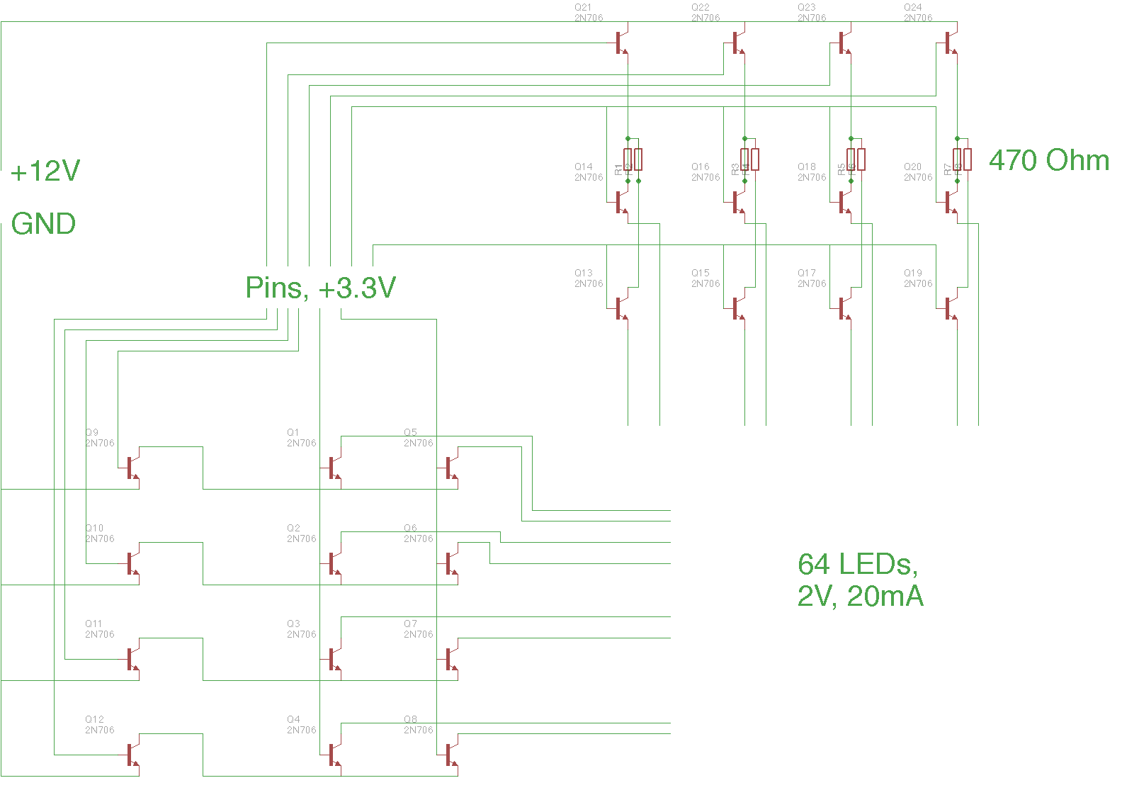

ich schicke schonmal voraus, dass ich ein Neuling bin was Schaltungen
bauen etc. angeht. Ich habe aber angefangen mich etwas mit dem Thema zu
beschäftigen und bin zum Schluss gekommen, dass eine kleine (8x8 bzw.
4x16) LED-Anzeige ein nettes Projekt wäre um in das Themengebiet
einzusteigen.
Natürlich bin ich im Internet auf Multiplexing gestoßen. Die Reduktion
auf in meinem Fall 16 Kontakte durch Multiplexing der LEDs ist mir klar.
Um das Ganze noch etwas interessanter zu machen will ich die Zahl der
Kontakte auf 12 reduzieren, indem ich die Transistoren multiplexe (siehe
Schaltplan!)
So oder so ähnlich wurde das im Internet beschrieben (wenn ich das
richtig verstanden habe).
Mein Problem: der Spannungsunterschied (bei geöffnetem Stromkreis)
zwischen Emitter des anodennächsten Transistors und des kathodennächsten
Transistors liegt bei ca. 12 V, oder? Wie soll ich dann beide
gleichzeitig mit zwei Pins einschalten, die sich nur um 3.3V < 12V
regeln lassen?
Entweder ich lege die Erde des Micrcontrollers auf auf das gleiche
Potential wie die GND der Versorgungsspannung. Dann kann ich zwar den
kathodennahen Transistor schalten aber am Emitter des Anodentransistors
fällt die Spannung unter 3.3V und es fließt kein
Kollektor-Emitter-Strom.
Oder ich lege die Erde des Microcontrollers auf ca 10 V. Dann kann ich
den Anodentransistor ein und ausschalten, aber der Kathodentransistor
ist permanent geöffnet.
So ich hoffe ich hab mein Problem klar genug erklärt. Hab auch schon
gegoogelt, aber (bei aller Menge die man zu dem Thema findet) hab ich
die Antwort auf meine Frage nirgendwo rauslesen können. Wär nett wenn
sich jemand von Euch die Mühe macht mir den Trick zu verraten bzw. mir
zu sagen dass das alles so nicht funktioniert und wie ich's besser
machen kann.
Danke schonmal,
Felix
Gast #3226046
a) verstehe ich nicht,  weshalb du 2 Transistoren in Reihe schaltest
b) fehlen die Basiswiderstände
c) kann am Ausgang der Transistoren an +12V in dieser Schaltung max. ca.
2.8V anliegen

> Die Reduktion auf in meinem Fall 16 Kontakte durch Multiplexing
Also 64 LEDs in 8 x 8 Form.
> regeln lassen?
Auf jeden Fall nicht so, mit NPN Emitterfolgern, aus denen bei 3.3V nur
2.%V der 12V rauskommen.
Prust. Vergiss es, nicht-funktionierendes ist nicht interessant.
Wenn du von 16 auf weniger (11) Leitungen kommen willst, kannst du die
Decodierung der Zeilen mit einem Chip übernehmen, der 74LS145 lässt sich
mit 3.3V ansteuern, hält 15V aus und liefert 80mA, ist also gut geeignet
(und hätte noch 2 Anschlüsse mehr, die man aber nicht verwenden muss),
braucht jedoch 5V als eigene Versorgungsspannung:

Noch weniger Anschlüsse braucht man, wenn man die 8 Spaltentreiber durch
Schwieberegister (mit Konstantstromquellen) ersetzt, wie CAT4008, dann
braucht man insgesamt nur 6 Anschüsse um 64 LEDs steuern zu können (und
keine 8 Vorwiderstände).

wenn du anfangen möchtest, und nicht sofort die Motivation verlieren
willst, bau etwas Existierendes nach, ohne das Rad neu zu erfinden.
Ich versuche das auch immer; damit fliegt man die ersten 5x auf die
Nase, bis man genug gelernt hat, um ein ansehnliches Ergebnis zu haben.
In deinem Fall: Zeichne dir das Ganze doch mal mit 4x4=16 LEDs komplett
auf.
Die Multiplex-Matrix ist schonmal brauchbar da du für 16 LEDs jetzt nur
8 Steuerleitungen benötigst.
So und was möchtest du jetzt machen? die 8 Steuerleitungen nochmal
multiplexen?
Das Problem ist, dass du nur potientialgetrennte Lasten multiplexen
kannst.
Du kannst also an der Last (LED) nur eine Spannungsdifferenz erzeugen.
Ein Transistor hat aber immer Bezugspotentiale (Emitter)
http://www.theowlnest.com/PNP-NPN.jpg
Möchtest du Transistoren nochmal multiplexen, müsstest du theoretisch
deren Emitter und deren Basis einstellen.
In einem Fall 64 LEDs, 8x8 Mux-Transistoren => 32 Anschlüsse, 4x8
Mux-Transistoren => 24 Anschlüsse, 3x8 Mux-Transistoren =>...
