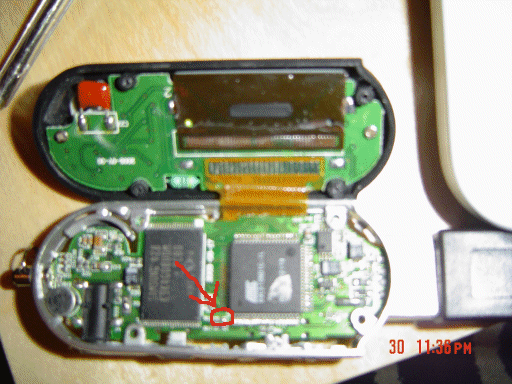

Habe heute mal meinen Cebop Run MP3-Player aufgemacht weil ne Taste
nicht mehr richtig funzt. Dabei ist mir aufgefallen das dort der ATMEL
89C51SND werkelt (gabs mal nen langen Thread zu hier im Forum!).
Generell sieht die Schaltung ziemlich identisch zur ATMEL Appnote aus.
Nun habe ich versucht per FLIP über USB auf den Controller zuzugreifen,
aber das Problem ist das ich beim einstecken des Players den Bootmode
aktivieren muss.

In der Appnote von ATMEL steht übrigens man solle die FUNCTION Taste
gedrückt halten, aber das hat bei dem Cebop leider nix gebracht :-(
Wer hat Tipps?
von MathiasM (Gast)
Bin jetzt weitergekommen :-)
In der Appnote ist beschrieben das man den ISP Pin auf Low ziehen soll
während man USB verbindet.
Auf der Platine finden sich dazu praktischerweise 2 Lötpunkte (leider
ist das Foto sehr unscharf geworden).
Es klappt !

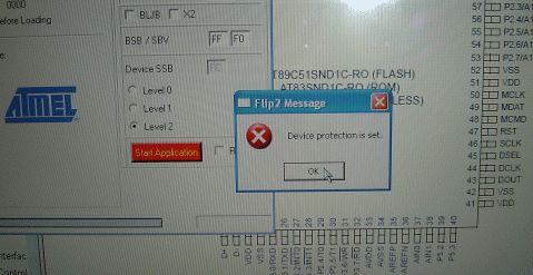

Habe jetzt versucht das Flash auszulesen, aber leider sagt mir FLIP das
der Code Protected ist. Also bleibt wohl nur Erase hähä. Wird nur ne
Menge Arbeit die Portleitungen alle zu verfolgen um zu sehen was wo
dranhängt :-(
