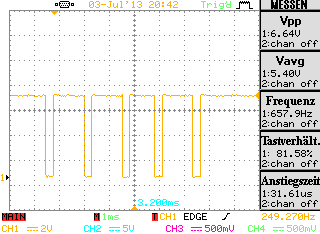

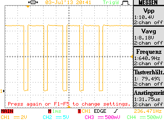

Gast #3227173
Also hab mit Oszilloskop gemessen, der Spannungslevel des PPM Signals
ist gleich der Akkuspannung. Interessanterweise geht das PPM Signal auch
noch wenn die Versorgungsspannung bei 6V liegt, also eventuell kann ich
die Focus 4 einfach mit einem schwächeren Akku betreiben und ich muss
beim Kabel keine Signalbearbeitung durchführen. Hab die Oszibilder
angehängt.
