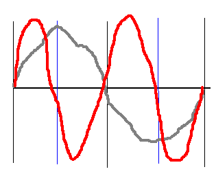

blurry333 schrieb:
> Was heisst linearphasig ?
> Meine Erklärung: Jede Frequenz erfährt dieselbe Phasenverschiebung
Nein. Die Phasenverschiebung ist proportional zur Frequenz. Oder: Jede
Frequenz erfährt die gleiche Verzögerung.
> Was ist die Gruppenlaufzeit?
> Meine Erklärung: Anzahl Samples bis man etwas am Ausgang sieht.
Allgemeiner: Die Verzögerung eines Signals bzw. einer Wellengruppe.
Ist ein System linearphasig, ist die dessen Gruppenlaufzeit konstant,
also frequenzunabhängig.
Ja, das ist richtig:
Die Phasenverschiebung ist somit proportional zur Frequenz. Die
Gruppenlaufzeit ist die Ableitung des Frequenzganges und im
linearphasigen Fall konstant (siehe zB wikipedia)...
Am besten man zeichnet sich das auf einem Schmierzettel auf, dann
erkennt man, dass die Phasenverschiebung von einer Frequenz f_1 -nehmen
wir an- eine viertel Periode beträgt und die Phasenverschiebung von f_2
= 2*f_1 demnach eine halbe Periode beträgt. Wenn man im angehängten
Schmierzettel jetzt f_1 (grau) um eine viertel Periode verschiebt und
f_2 (rot) um die halbe (seiner) Periode, dann schaut das resultierende
Signal wieder gleich aus da alle um die selbe Zeit verzögert erscheinen
( = Gruppenlaufzeit).
