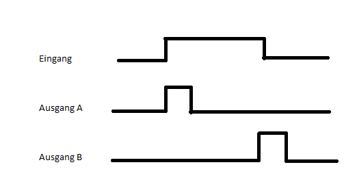

Und zwar möchte ich mir einen Dämmerungsschalter auf bauen, was noch
kein Problem darstellt. Nur schaltet dieser bei Dunkelheit in den
Nachtmodus und erst am Morgen wieder zurück. Jetzt bräuchte ich eine
Schaltung die mir beim einschalten in den Nachtmodus 0 - 1 einen kurzen
Impuls liefert und beim zurückschalten 1 - 0 wieder einen Kurzen Impuls
diese Impulse sollen genutzt werden um abends eine Tür zu schließen und
morgens zu öffnen.

Mal doch mal ein Impulsdiagramm. Irgendwie wird nicht klar, wie der
Ausgang aussehen soll, inbesondere, wie sich Morgen- und Abendimpuls
unterscheiden sollen, damit die Tür weiss, ob sie öffnen oder schließen
soll.

Gast #3228066
Hoffe das aus dem angehängten bild nun ersichtlich wird was genau ich
aufbauen möchte. Grund dafür ist das ich die Impulse in der weitern
Schaltung über SR-Flipflop leichter weiterverschalten kann, um auch die
Sicherheitsfunktion zu realisieren.
An ein Monoflop hab ich auch scho gedacht aber wenn ich das richtig
verstehe kippt dieses bei anlegen des Steuersignals um und nach einer
definierten Zeit wieder zurück. wenn aber dann das high Signal immernoch
anliegt würde es doch gleich wieder kippen. Oder hab ich einen
Denkfehler?
#3228961
Du brauchst zwei Monoflops:
        _____      _____
In o---| ST  |o---|  ST |o---+
       |_____|    |_____|    |
           1k Ohm            |
|          1µF     470k Ohm
+------+---||---+---[===]---| GND (=VSS)
       |  +     |    _____      _____
       |        +---| ST  |o---| ST  |o----o Out A
       |            |_____|    |_____|
       |   1µF      470k Ohm
       +---||---+---[===]---o VDD
             +  |    _____
22
                +---| ST  |o---------------o Out B
23
                    |_____|
ST sind Schmitt-Trigger. Ein CD40106 enthält sechs Stück. Die
Ausgangs-Impulse sind etwa 1 Sekunde lang. Durch Ändern der Widerstände,
kannst Du die Zeiten variieren (größer=länger).
>  wenn aber dann das high Signal immer noch anliegt würde es doch gleich wieder
kippen?
Nein, dann wäre es kein Mono-Flop. Das Mono Flop Floppt nur einmal,
deswegen "Mono".

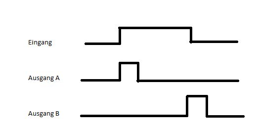

Gast #3231051
Vielen Dank für die schnelle Hilfe.
ich habe jetzt mal den obigen Plan auf das IC umgesetzt ich hoffe ich
habe die schaltung richtig verstanden und übertragen.
Bitte einmal drüber schaun und mir mitteilen ob sich ein Fehler
eingeschlichen hat.
Gast #3231294
Für was ist der 100nF Widerstand zwischen VDD unD VSS Gut? Soll der ein
mögliches Schwingen verhindern?
was meinst du mit Pull up / Pull down widerstand? Wofür werden die
benötigt?
Der Eingang wird vom Transitor des Dämmerungschalters geschalten.
#3231829
Bei den Fragen solltest Du besser erstmal die Grundlagen von CMOS
Logikgattern lernen. Offensichtlich willst Du gerade Bauteile verwenden,
von denen Du keine Ahnung hast, wie sie funktionieren. Das kann nicht
gut gehen.
Der Kondensator stabilisiert kurz gesagt die Spannungsversorgung. Es hat
was mit der Stromaufnahme des Mikrochips beim Umschalten der Signalpegel
zu tun.
Zu den Begriffen Pull-Up und Pull-Down informiere Dich bitte selbst
AKTIV. Dazu gibt es lehrbücher und Google hilft auch meistens weiter.
