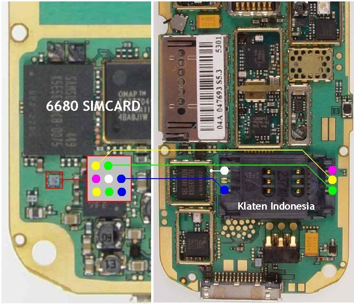

bei meinem Nokia 6680 bekomme ich seit einiger Zeit die Fehlermeldung
"Insert SIM Card"
... obwohl eine funktionierende SIM-Karte eingelegt ist. Das Handy
funktioniert entsprechend nur noch im Offline-Modus.
Hier habe ich etwas dazu gefunden und wie man das Problem beheben kann:
http://forum.gsmhosting.com/vbb/f148/nokia-6680-sim-card-problem-978863/
Bild:
http://i893.photobucket.com/albums/ac134/aajeth/6680SimIC.jpg
Habe also den SMD-Controller runtergepflückt und die Anschlüsse wie auf
dem Bild gezeigt mit Drahtbrücken verbunden. Leider ändert das nichts am
oben erwähnten Problem.
Wenn jemand eine Idee dazu hat, wo der Fehler (noch) liegen könnte,
bitte posten!

Wobei SIM-Controller wahrscheinlich zu viel gesagt ist, es ist wohl eher
ein SIM-Connector.
Die Aufschrift lautet auf jeden Fall FCS632 .
JoergL schrieb:
> Das Ding ist eine ESD-Diode im BGA Gehäuse
Danke für die Info!!!
Vermutlich hat irgendwas den FCS632 zersemmelt und auch noch etwas
dahinter.
Durch einfache Überbrückung der Leiterbahnen wie in der Anleitung
gezeigt, ist das Problem jedenfalls nicht behoben (SIM-Karte wird immer
noch nicht erkannt).

Kleiner Nachtrag, es FUNKTIONIERT jetzt:
Die SIM-Karte kann nur gefunden werden, wenn ein Akku im Gerät eingelegt
ist.
Nachdem ich oben gezeigte Drahtbrücken (aus 0.25mm-Cu-Litze) eingelötet
habe und den original Nokia Akku eingelegt habe, wird die SIM-Karte
nun ordnungsgemäß erkannt
:O)
(Bei der Reparatur hatte ich statt Akku eine externe Spannungsversorgung
angeschlossen, das mögen Nokia-Handys anscheinend nicht und blockieren
dann den Zugang zur SIM-Karte)
