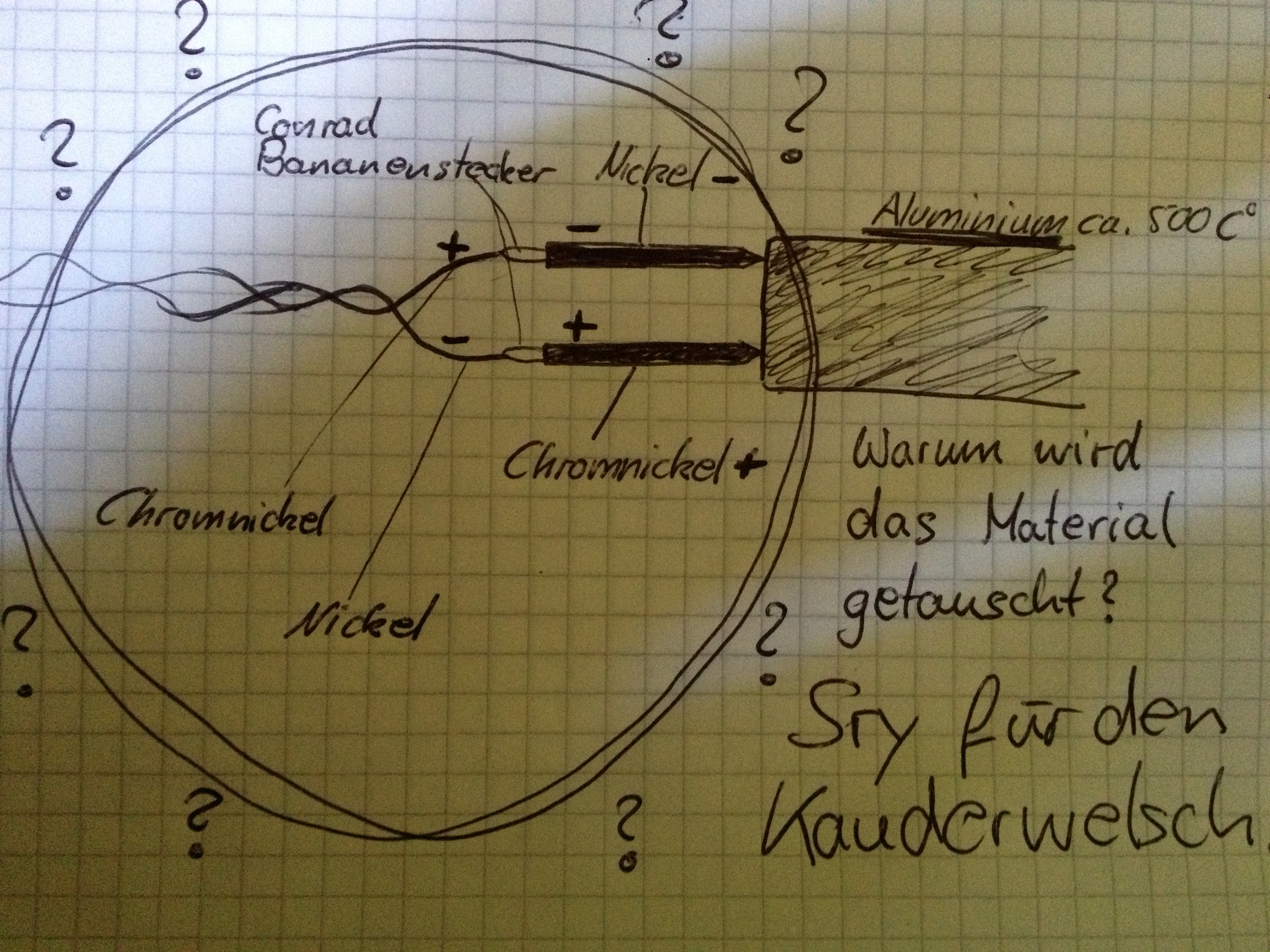

es sind nickel/ chromnickel-TE, und was ich vergessen hab zu sagen ist
dass es stechthermoelemente sind die im abstand von ca 5 cm in den
heißen alublock gepresst werden. Es ist also kein normales
thermoelement, sry.
bei den steckern zwischen der leitung und den TEs handelt es sich um
ganz gewöhnliche billige bananenstecker von conrad...dass die aus
versilbertem kupfer sind war nur eine annahme. Möglicherweise sind die
vernickelt oder auch verzinkt...kein plan.
mir ging es auch nicht ums material sondern rein ums prinzip warum minus
an plus angeschlossen wird. Ob das nun unfachmännisch ist oder nicht,
fakt ist dass das negative TE magnetisch ist und das positive nicht.
beim draht ist es genau anderstrum !
meine eigentiche frage ist jetzt :
Warum man das material am anschluss der stechthermoelemente vertauscht??
ja ich weiß ungenau blabla.
ne sachliche antwort wär trotzdem nett.
Johannes forster schrieb:
> warum ist bei einem thermoelement die polung entgegengesetzt zu der der
> anschlussdrähte.
Weils jemand falsch angeschlossen hat.
Blase mal mit Kältespray auf die Verbindungsstelle Draht zu
Steckkontakt.
Wenn die Anzeige abgeht, wie Harry, dann ist es falsch.
Bleibt die Anzeige konstant, ist es richtig.
Vermutlich stört es aber nicht, wenn die Alutemperatur um 10°C falsch
ist.
Würde auch sagen, das ist wohl falsch.
Wie groß der Fehler ist, hängt stark von der Temperaturverteilung
entlang der Anordung ab.
Und es führt kein weg daran vorbei, dass die Physik (Seebeck-Effekt)
verstanden sein muss, um eine korrekte Messung zu machen.

ok danke. das mit der doppelten verpolung ist natürlich ne
möglichkeit...
Allerdings frag ich mich warum dann die temperatur trotzdem mit den
anderen messeinrichtungen(infrarot z.B.)übereinstimmt,
und das mit dem "entgegengesetzten" magnetismus an leitung und element
ist auch trotzdem dubios...oder auch nicht.
ich werd mich an nem sonntag wohl mal mit multimeter und kaffee zum
experimentieren zurückziehen ;)
Solange die Temperatur an den beiden Enden der (Ausgleichs-)leitung
gleich ist, ist es egal aus welchem Material die Leitung ist, und damit
auch ob die Leiter ggf. vertauscht sind. Erst wenn die Temperaturen
unterschiedlich sind kriegt man etwa 2 mal die Differenz als Fehler
hinein. Das Fällt ggf. nicht auf.
