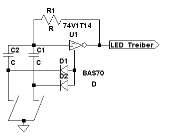

ich möchte eine maximal einfach aufgebaute IR-Remotecontrollschaltung
realisieren. Diese muss im Grunde nur 2 verschiedene Codes senden (mehr
ist auch ok). Auf Empfängerseite ist ein TSOP31238 mit µController, der
auch ein einigermaßen unsauberes Signal interpretiert kriegen sollte.
Der Sender soll aber ohne µC oder Spezial-ICs auskommen. Ich dachte
zunächst an einen 555er zur Taktgenerierung und für die 2 Codes
Frequenzhalbierung durch Veränderung der RC-Parameter. Ich bin mir aber
nicht sicher, ob der TSOP die halbe Frequenz dann nicht bandfiltert.
Hat wer Ideen?

Mein Vorschlat im Anhang: 2 Stück SOT323, 3 Stück passive Bauteile.
Grüße Krangel
(Firma: matzetronics)
Aber der TE hat doch einen IR Empfänger mit Bandpass 38kHz und du
erzeugst einfach 2 verschiedene Frequenzen. Wie soll das dann gehen? Ich
hab ja den 7414 auch sehr gerne, aber zusätzlich hat er auch noch das
Problem, das die Frequenz der Schaltung sehr von der Betriebsspannung
abhängt.

Ist doch kein Problem.....da wo "LED Treiber" steht gehts auf ein
weiteres Gatter, was 38kHz erzeugt. Fertig.
Und inwiefern ist das besser als ein einzelner SO8 Chip? Mal ganz davon
abgesehen, daß du die 38kHz noch halbwegs stabil erzeugen mußt.
Ein tiny25 braucht tatsächlich keine weiteren Bauteile außer 2 Tastern,
Batterie, Stütz-Kondensator. Und für kleine Reichweiten kann er die
IR-LED sogar direkt treiben (notfalls mehrere Ausgänge parallel
schalten).
>> abhängt.
> Ist ja wohl bei ganzen ZWEI Signalen recht ubnerheblich.
Aber dem 38kHz Träger nicht.
