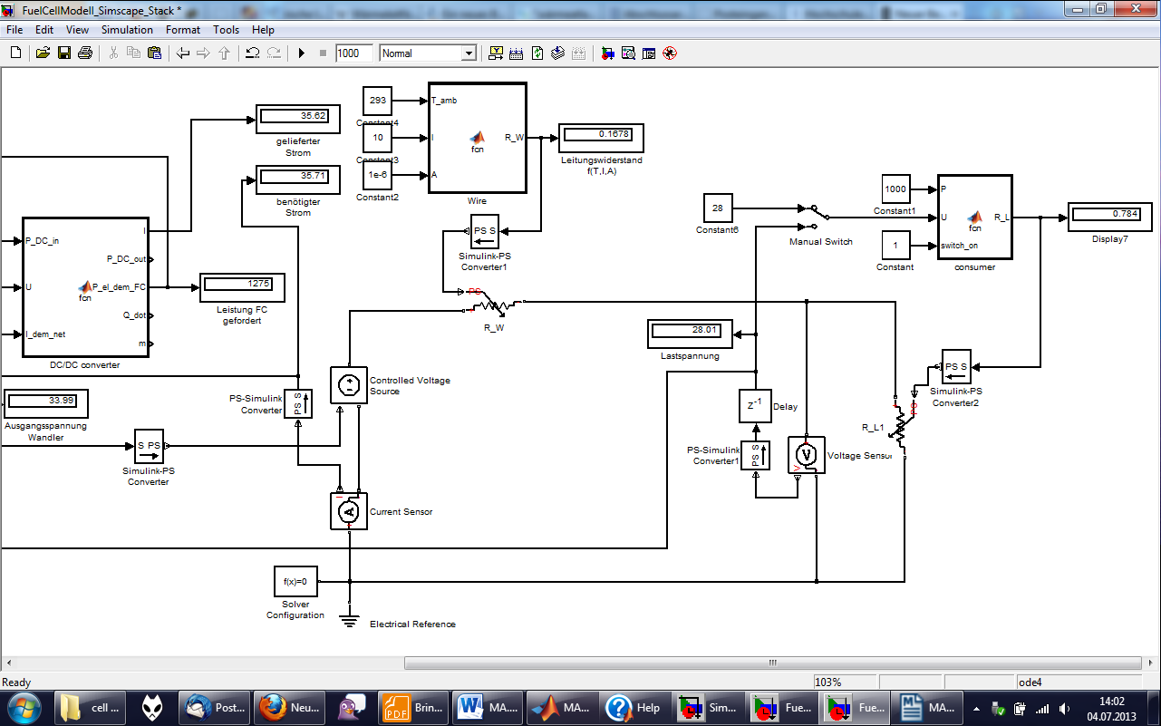

Hallo!
Ich habe mit Simulink eine Simulation einer Brennstoffzelle mit
anschließendem DCDC-Wandler aufgebaut. Funktioniert soweit auch alles
gut. Nun habe ich des Weiteren einen variablen Widerstand aus SimScape
hergenommen, um einen Leitungswiderstand zu berechnen. Dazu in Reihe
soll eine elektrische Last geschaltet werden.
Bisher habe ich mir überlegt, dass ich der Last eine Leistung vorgebe
und daraus mit Hilfe der anliegenden Netzspannung einen Widerstand
berechne. Also je größer die Leistung, desto kleiner der Widerstand und
desto mehr Strom fließt.
Nun habe ich das Problem, dass bei höheren Leistungen der Widerstand so
klein wird, dass der Leitungswiderstand viel höher ist und somit kaum
noch die Netzspannung an der Last abfällt, bzw. ich die Ausgangsspannung
des DCDC-Wandlers sehr stark erhöhen muss, um noch die erforderliche
Spannung an der Last zu erreichen.
Ich habe mal einen screenshot angehangen, der das ganze hoffentlich ein
wenig veranschaulicht. Ich hoffe, man erkennt etwas.
Mein Gedanke nun: Irgendwie kann es das ja nicht sein, vor allem wenn
man bedenkt, dass ich gerne weitere Lasten parallel schalten würde und
der Gesamtlastwiderstand dann noch weiter runterbricht.
Wie also nun eine Last simulieren? Oder ist das alles realistisch und
ich kapier das nur nicht?
Vielen Dank für eure Hilfe,
beste Grüße,
Ole
Gemeinhin wird das auch als Überlastfall bezeichnet. Ich seh da nicht
wirklich ein Problem, irgendwann ist halt mal schluss. Dein
Leitungswiderstand ist, wenn ich es richtig sehe, 0.16 Ohm. Wenn du da
ne Last mit ebenfalls 0.16 Ohm dranhängst hilft dir Ohms Law sicher gut
weiter um zu erfahren wie groß dann nur noch die Ausgangsspannung ist.
Oder anders gesagt: Ich sehe keinen Fehler.
Ok, dann kann ich mir jetzt wenigstens sicher sein, dass ich meine
Lasten so korrekt simulieren kann.
Dann muss ich wohl mit dem Kabelquerschnitt hoch, um in den Bereich
akzeptabler Spannungsabfälle zu kommen.
Was mich stuzig machte, war eigentlich bloß, dass ich mir nicht
vorstellen kann, dass "größere" Verbraucher à la 1kW einen so geringen
Widerstand haben, wie ich ihn berechnet habe. Aber wie schon gesagt, das
Ohmsche Gesetz lügt da wohl kaum.
Danke und beste Grüße,
Ole
