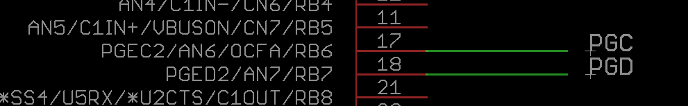

Ich habe hier ein PIC32MX664F128H und bekomme mit dem PicKIT3
(funktionierte bis zu letzt noch mit einem PIC18F) einfach keine
Verbindung.
Ich habe darunter mal die Fehlermeldung und die Beschaltung angehängt.
Laut Datenblatt kann man die PGED/C2 anschluesse zum Programmieren
nehmen, jedoch beim Debuggen muss man diese Umschalten.
Hab ich irgendwas übersehen?

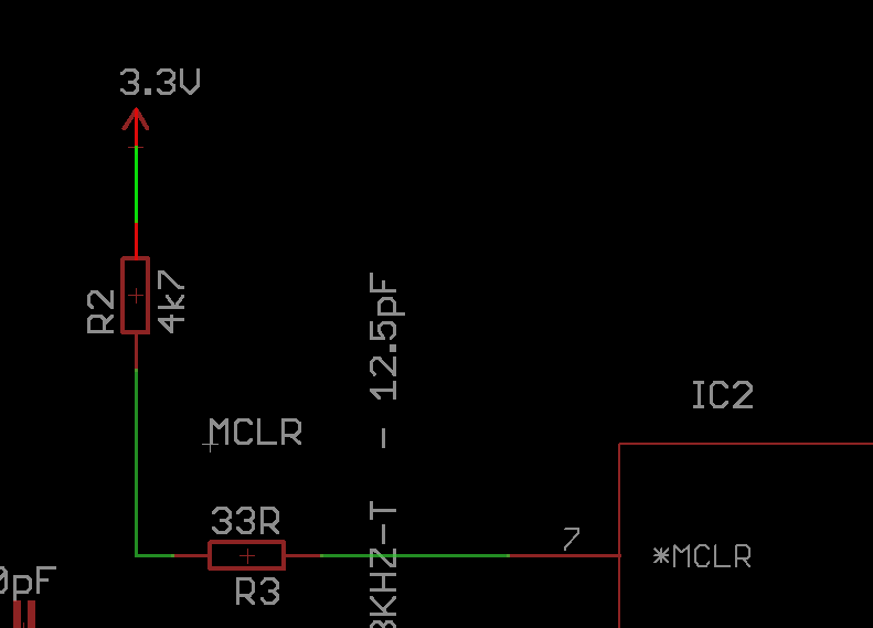

nach dem Entfernen des Widerstandes zwischen MCLR und PicKIt (33R)
bekomme ich den Fehler:
Target device was not found. You must connect to a target device to use
PICkit 3.
Connecting to MPLAB PICkit 3...
Firmware Suite Version.....01.28.18
Firmware type..............PIC32MX
Target detected
Failed to get Device ID

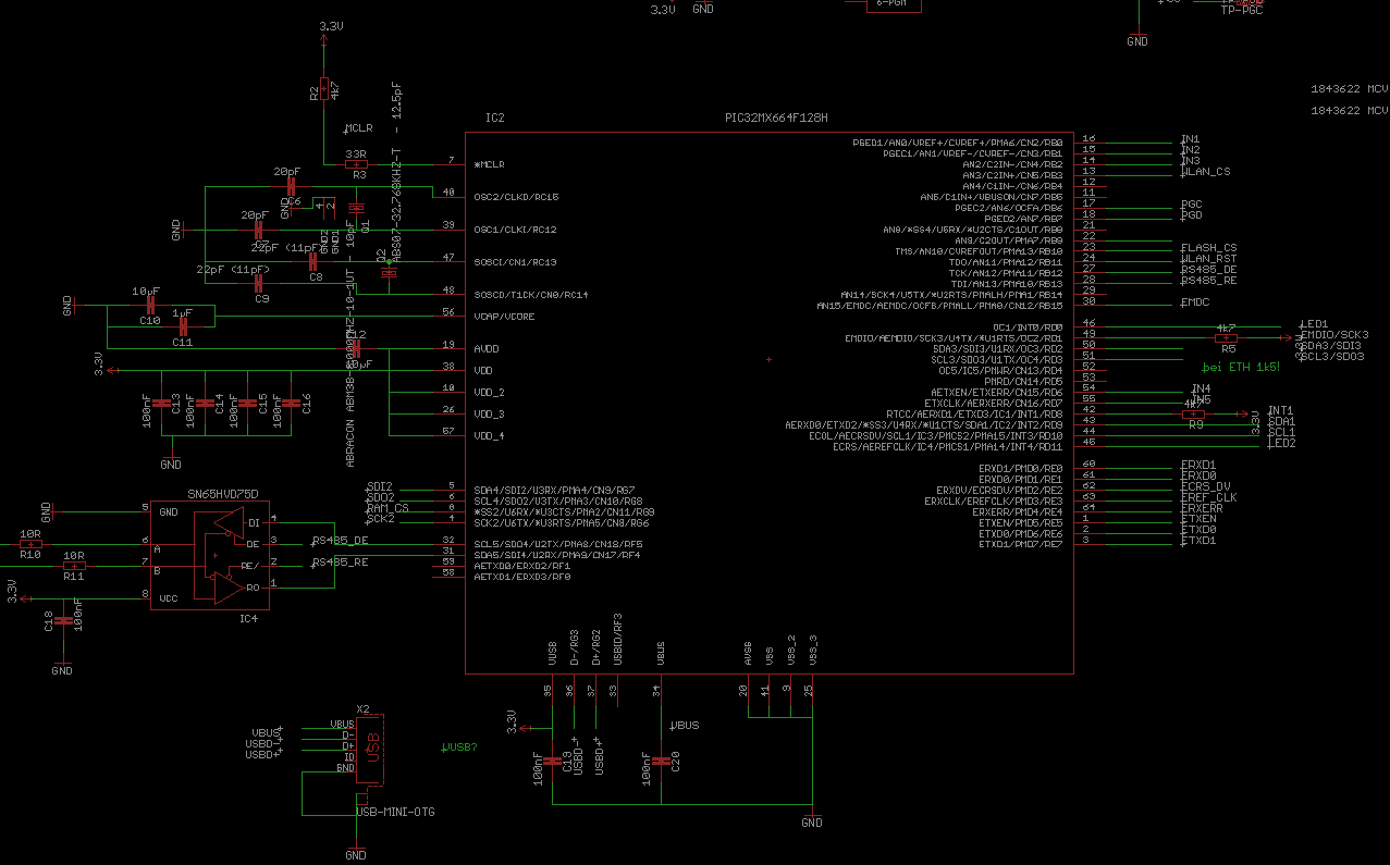

von Frank K. (fchk)
Zeig mal den ganzen Plan.

von Frank K. (fchk)
David Mueller schrieb:
> Screenshot
Das ist nicht der ganze Plan. Mach mal Datei - exportieren - image.
von Frank M. (frank_m35)
In Eagle finde ich das Port symbol (Bauteil hinzufügen und nach Port
suchen) recht hilfreich um als Abschluss von 'offenen' Leitungen zu
verwenden, in das dann das Label des Netzes gesetzt werden kann, sodass
eindeutig ist was nur Beschriftung ist und was die Bezeichnung eines
Netzes ist.
(und dir fehlen Junctions im Schaltplan, macht die Sache bisher verdammt
unübersichtlich!)
Bspw. hast du MCLR auch an das Pic Kit angeschlossen?
Wer versorgt das System während dem Programmieren? Das Pic Kit oder
deine Schaltung.
Nimm vielleicht einen 10k anstatt 4k7, und der 33R sollte raus, auch
wenn es dann vorerst gar nicht funktioniert, aber besser gar nicht und
danach dann richtig als ständig halblebig.
Wie sieht deine Verdrahtung aus?

Ja, sollte so gehen. Prüfe nochmal die Belegung:
1: !MCLR
2: VCC
3: GND
4: PGD
5: PGC
6: -
Du wärst nicht der erste und nicht der letzte, der PGC und PGD
vertauscht hat.
von David H. (davidm)
Programming...
Programming/Verify complete
Ich würde sagen Problem gelöst. Du hattest recht, die 4k7 Waren nicht in
Ordnung, mit 10k gehts bestens.
Danke!
