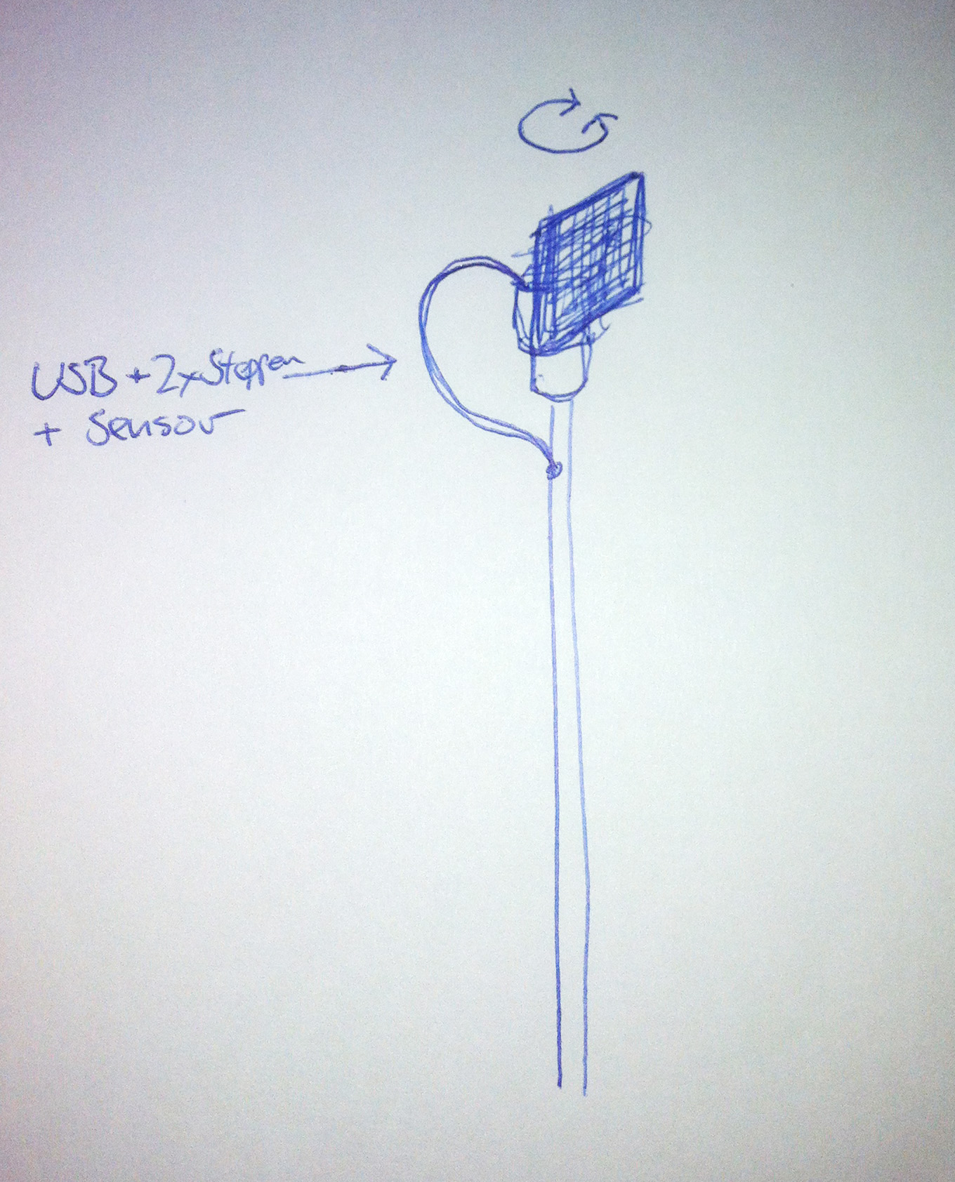

Ich baue gerade ein gerät was eine Kamera und ein paar Sensoren drehen
und neigen kann.
alles soweit kein Problem.
Ich will aber dass sich das ganze um über 360 Grad drehen kann. der
Schrittmotor kann endlos drehen, aber irgendwann wickelt sich das Kabel
auf. 720 Grad sollten aber kein Problem sein.
jetzt ist die frage woher weiß ich wann Schluss ist. Bei weniger als 360
Grad würde ja ein Endtaster ausreichen, aber wenn es sich mehrmals
drehen kann, bringt das ja nichts, da der taster dann ja mehrmals
betätigt werden würde, ohne das man weiß wo man ist.
da das gerät manchmal kein Strom hat, ist es wichtig, das es irgendwie
raus finden kann wo es ist nach einem Stromausfall.
hat jemand eine Idee wie man das machen kann.
gibt es so etwas wie einen "Kabel ist stramm" Sensor?

Das kannst du digital abfragen, mit einem Inkrementalgeber. Damit kannst
du das so weit drehen wie du willst und die letzte Position musst du
halt abspeichern. Wir haben sowas in unseren Lenkungen. Sind die nicht
auf Nullposition, dann drehen die beim Einschalten wieder auf Geradeaus.
Geht aber auch mit einem 7 oder 10 Gang Poti, ist aber
verschleißanfällig.

Du kannst entweder den Übergang zu Deiner Kamerastange mit einem
Schleifer machen, oder Du verwendest einen Absolutwertgeber. Dann
bleibt Dir die Information auch nach Stromausfall erhalten.

Das ist im Grunde genommen recht einfach.
Du montierst eine Lichtschranke und eine Blende und behauptest dieses
sei 0°.
Bei jedem Einschalten fährst Du einfach, langsam nach links, bis Du den
Strahlemann unterbrichst. Jetzt drehst Du so lange nach rechts, bis der
Strahl gerade eben frei ist. Von diesem 0-Punkt kannst Du jederzeit 360°
nach rechts drehen. Dabei solltest Du natürlich die Schritte zählen.
Kurz vor 360° wird die Lichtschranke, von hinten aus abgeschattet. Dies
kann als Referenz, für eventuell verlorene Schritte, als auch als
Abbremssignal, verwendet werden. Weiterhin muss man an dieser Stelle
darauf achten, dass es, wenn es wieder hell wird die 360° überschritten
wurden und auf JEDEN FALL sofort bis zur Dunkelheit zurückgefahren
werden muss. Andernfalls wird das System doppeldeutig.
Wird jetzt das System erneut eingeschaltet, so gibt es zwei
Möglichkeiten:
1. Es ist dunkel. Du musst nach links fahren bis hell wird und dann die
   am Anfang beschriebene Referenzfahrt nach links fortsetzen. Also bis
   Dunkel fahren und dann zurück bis es gerade hell wird.
2. Es ist hell. Du beginnst sofort mit der Referenzfahrt nach links.

das mit den Schleifkontakten ist natürlich am elegantesten, das habe ich
aber ausgeschlossen aus Mangel an einem geeigneten Schleifring. Da muss
USB und zwei Schrittmotorkabel durch sind also 12 Pole.
Gibt es so etwas für unter 100EUR, das gut genug ist um eine gute USB
Verbindung zu gewährleisteten?
sonst finde ich die Lösung mit einem Absolutwertgeber am besten.
MehrgangPoti finde ich auch gut.
Hat da jemand einen Tipp. sollte so klein wie möglich sein.

Ich schlage ein einfaches Modellbau Servo vor, bei dem das Rückmeldepoti
über ein leicht verändertes Getriebe einfach noch ein wenig mehr
untersetzt wird. Segelwinschen bspw. arbeiten mit einem Mehrgangpoti und
können sich so proportional zum Steuersignal auf eine absolute Position
drehen, auch mit mehreren Umdrehungen.
Dabei entsteht das Problem mit Überdrehen nie, der Steuerknüppel steht
direkt proportional zur Kameradrehung.
Das Ding, das für die Datenübertragung ins KFZ-Lenkrad heutzutage meist
verwendet wird, nennt sich (zumindest bei einem bayerischen
Automobilhersteller) Wickelfederkassette. Damit sind je nach Herteller
ca. +- 800° möglich (damit die Kabel nicht abreissen, falls der
Werkstattschrauber ohne Studium das Ding nicht in Lenkungsnullage
verbaut sondern bei +- einer Lenkradumdrehung)
Über Google findest du bestimmt auch das Wirkprintip raus.
http://www.google.com/patents/EP2169781A1?cl=de
Ob dabei der Strom für die Schrittmotorsteuerung und das Signal für USB
über ein Flachbandkabel laufen können, ohne dass es negative
Auswirkungen auf das USB-Signal hat, musst du selbst ausprobieren. Eine
Lösung wäre beides voneinander zu trennen und 2 von den Dingern zu
verbauen.
