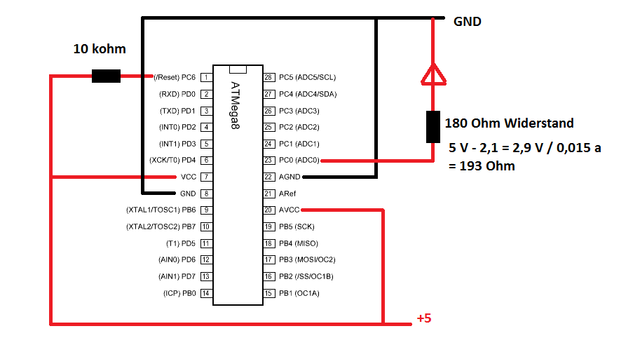

Ich hab erfolgreich meinen Atmega 8 über den usbasp v2.0 adapter
verbunden.
Nachdem ich mein Programm in den Atmega gebrannt hatte, wurde mir auch
von Bascom mitgeteilt das es erfolgreich war.
Frage:
Warum geht aber die verdammte Led nicht an?
Nachdem Brennvorgang hab ich den Atmega mit Vcc u. den GND Pin mit einem
+5 Volt Netzteil verbunden.
Bei der VCC Leitung geht noch eine Leitung über einen 10 kohm widerstand
an den reset pin.
Ich hab natürlich ein viel größeres Programm.
Hier mal ein kleines testprogramm
$regfile = "m8def.dat"
$crystal = 1000000
Config Portc.0 = Output
Portc.0 = 1
   Do
   Loop
  End
Ich bitte um Hilfe DANKE im voraus

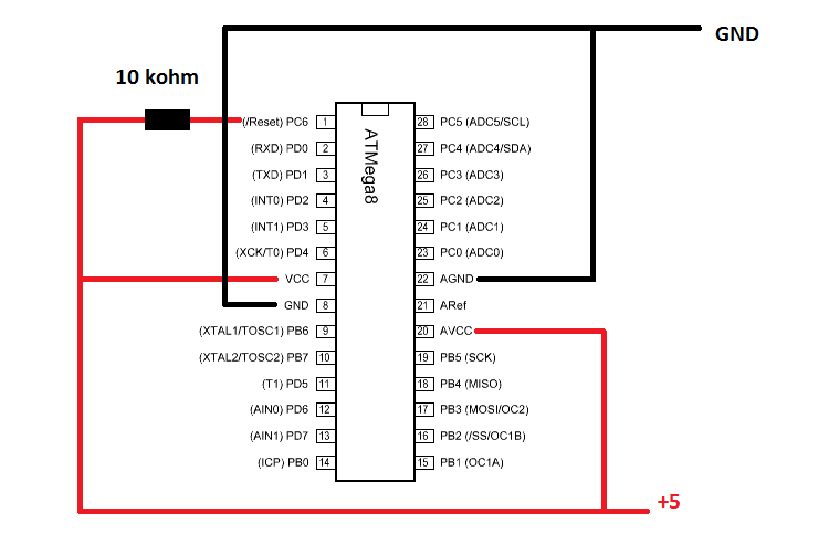

Nochmal, damit ich keine Fehler mache.
Vcc u. AVCC mit Pluspol +5 V Netzteil
AGND u. GND mit dem Negativpol des Netzteil verbunden.
So und warum geht es nicht?
Ja ..die Led ist eine Diode u. ich hab sie auch schon anderst
angeschlossen
#3228351
> angeschlossen
Das meinte er nicht.
Klassisch wird eine Led mit Anode an Vcc und Kathode an den
Controllerport angeschlossen. Wenn dem so ist, kannst du sie drehen und
wenden, wie du lustig bist. Die leuchtet nicht wenn der Ausgang high
ist. Sondern bei low. Nach dem Starten des Programms tut sie das dann
auch kurz. Das geht aber so schnell, daß sie mit "Portc.0 = 1" wieder
abgeschaltet wird, daß du davon gar nichts mitbekommst.
mfg.

Gast #3228730
Hi
Befolge doch einfach den Rat, den man dir gibt. Auch wenn ich von Bascom
nicht viel verstehe, so sehe ich doch, das du dir überhaupt nicht im
Klaren bist, wie ein Controller funktioniert.
Dein erster Fehler, du schickst ein Beispielprogramm auf die Reise, was
nicht vollständig ist.
Dein zweiter Fehler, du gibst vermutlich auch nicht die komplette
Beschaltung preis. Eine LED kann man ausprobieren, in dem man sie
einfach zwischen VCC und GND hält (Mit vorwiderstand natürlich). Gehen
beide Richtungen nicht, dann bekommst du sie mit einem Controller auch
nicht an.
Dann mal genau hinsehen, wirklich nur 180 Ohm ? oder gar 18 K. Einfach
mal den Widerstand messen.
> Do
> Portb.0 = 1
> Portb.1 = 1
> Waitms 500
> Portb.0 = 0
> Portb.1 = 0
>    Loop
> Es passiert nichts.
> Bei PC0-PC5 liegen 0,22 Volt an.
und
> Die LED ist an PORTC.0
passt ja nun gar nicht zusammen. Also, so geheim kann dein Programm
nicht sein, das du uns nicht mitteilen kannst, was du treibst, wie du
deinen Controller wirklich beschaltet hast und wie die aktuelle Software
wirklich gestaltet ist. Ansonsten programmiere auch Port C wenn du da
die LED dranhängen hast und nicht Port B
Gruß oldmax
Gast #3228759
>Kein Netzteil...hab es an den USB Port gehängt.
>rotes Kabel = + 5, schwarzes Kabel = GND
Usb ist eine sehr "verseuchte" Spannungsquelle daher ist es dringend
anzuraten an Vcc/GND und AVCC/GND jeweils einen 100nF Kerko
anzuschließen.
Zum Bastel ist das keine so gute Idee, ein Kurzschluss ist schneller
gebaut als man schauen kann und wenn dann der USB Port/Controller keine
Schutzschaltung hat ist der im Eimer.

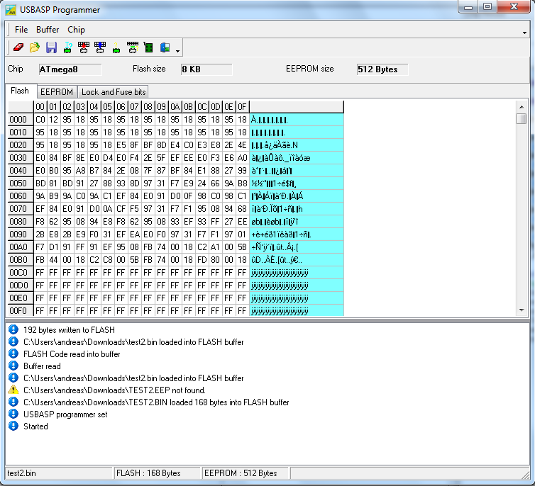

Gast #3230348
Jepp...hab den Fehler gefunden :D
Es war BASCOM.
Die Version 1.11.9.8.
Mein Brenngerät: usbasp v2.0
Ich compile jetzt zwar meine Programme weiter mit Bascom, aber brennen
tue ich das Programm mit extrem burner avr.
Es klappt
