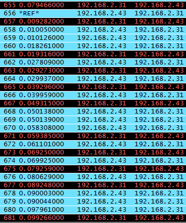

Auffällig (s. pic) ist, dass das Delay zwischen den kurzen Daten-bursts
40ms beträgt, davon bekomme ich 8ms Daten.

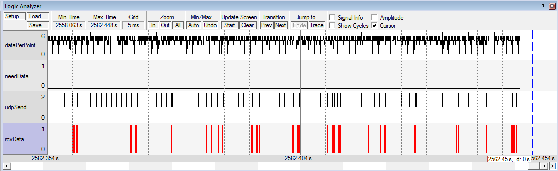

von Random .. (thorstendb) Benutzerseite
genau das ist ja das merkwürdige. Das Bild oben zeigt, dass meine UDP
Übertragung gas gibt, wenn ich google chrome starte.
Beende ich chrome, fällt die Übertragung wieder zurück.
Das ist kein Seiteneffekt von irgendwas anderem, das kann ich auch nach
PC Neustart reproduzieren.
Läuft chrome nicht, fällt der UDP in den 40ms Takt zurück.
Mit Wireshark bin ich gerade am messen, allerdings finde ich die Zeiten
in Winsock nciht wieder.
In der Grafik sieht man das UDP send sowie das rcv am µC.

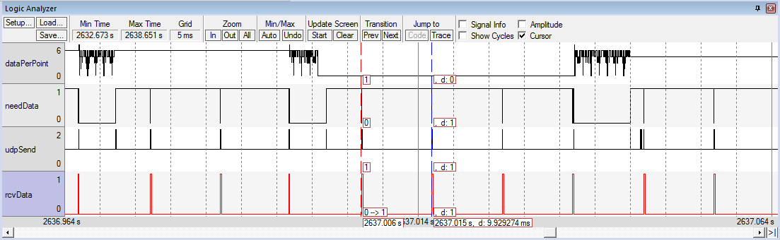

Beide Seiten sind unter meiner Kontrolle. Die Firmware auf dem µC ist
von mir, die PC Seite (dll) macht ein Kumpel von mir, den src habe ich
auch.

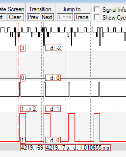

Wenn man in die kurzen Peaks reinmisst, sieht man, dass das UDP Send den
µC 3.44µs nach dem Empfang eines Datenpaketes verlässt.
Die Diagramme kommen direkt von Variablen aus der Software (Cortex-M3
DWT, ULINK pro).
Das gleiche Delay in Wireshark beträgt 9.6ms

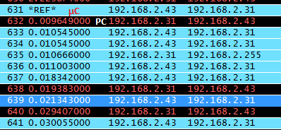

von Peter II (Gast)
kannst du denn die 40ms in Verzögerung im Wireshark nachvollziehen?
Ja.
Der µC (.43) sendet rq, der PC antwortet. Dann fragt der µC 2x nach
knapp 10ms nach, dann kommen zwei ID requests (635, 636), dann fragt der
µC bei 0.0184 noch mal nach, und der PC antwortet nach 0.019.
Die 40ms scheinen 4 pakete a' 1kByte alle 10ms zu sein.
Der Datenempfang selbst dauert 156µS im µC, nach 3.7µs wird bereits der
ack gesendet, so dass der PC die nächsten Daten auf die Reise schicken
kann.
Zwei Pakete kann sein, wenn sich der Timeout Task und der UDP send aus
dem RCV sehr knapp überschneiden. Das ist aber nciht das Problem, denn
der PC ignoriert double ACK.
Screenshot dumm getroffen, hab noch mal drübergeschaut und das passiert
sehr selten.

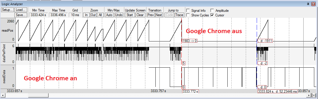

Starte ich Chrome, dann bekomme ich Daten in 1ms Abständen, solange ich
anfordere.
Ich gehe davon aus, dass man dem UDP Socket noch irgendeine Einstellung
mitgeben muss, dass die Daten nicht gepuffert werden ... nur, was?
die Anahme war korrekt, der Wert für den Current Timer Interval ändert
sich mit dem Starten von google Chrome von 15.6ms (maximum) auf 1ms
(0.5ms ist minimum).
Oha :-)
