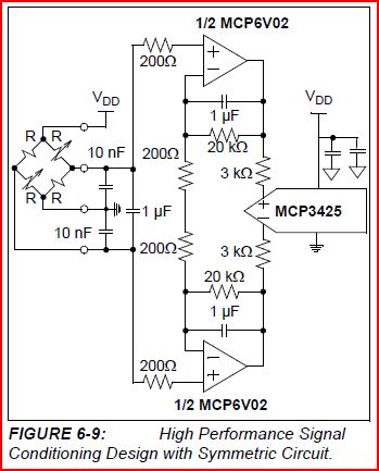

Guten Morgen zusammen,
ich habe mal eine Frage zu einer Zeichnung aus dem Datenblatt eines
MCP3425 ADCs. Da ist ein analoges Frontend gezeichnet, welches das
Eingangssignal für den ADC aufbereitet. Meine Frage ist, wie solche
Bauteilwerte zustande kommen? Gibt es da bestimmte Regeln? Oder sind das
experimentell ermittelte Werte? Wieso Widerstände von 200R in der
Hinleitung zu den positiven Eingängen des OPs? Ist das, weil man eh eine
Verstärkung von 101 haben will und daher weniger verschiedene
Widerstände benutzen will? Oder hat es einen wirklichen Grund? Und auch
die Widerstände von 3k zum ADC hin. Warum gerade 3k? Die
Kondensatorwerte sind ja auch eigentlich mehr oder weniger willkürlich,
oder? Puffert man die Eingänge des ADCs nicht auch noch zusätzlich mit
einem Stützkondensator? Das wäre ja zugleich ein zusätzlicher TP vor dem
ADC.
Und noch eine Frage zu den Kondensatoren von 1uF zwischen OP-Ausgang und
negativen Eingang - die stellen doch auch einen Tiefpass dar, oder irre
ich mich?
Wäre echt dankbar, wenn mir dazu kurz jemand was sagen könnte.

Gast #3228686
Hi
Sieh mal ins Datenblatt vom MCP6V02.
MfG Spess

FrontEnder schrieb:
> Wieso Widerstände in der Hinleitung zu den positiven Eingängen des OPs?
-> Um den Bias-Strom zu drücken, oder wieso?
FrontEnder schrieb:
> Und auch die Widerstände zum ADC hin.
-> Ist es hier wegen der kapazitiven Last des ADCs im Sampling-Moment?
> ADC.
FrontEnder schrieb:
> Und noch eine Frage zu den Kondensatoren zwischen OP-Ausgang und
> ich mich?
