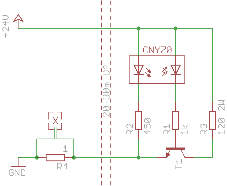

Hallo Forum,
[tl;dr: Übertragung von 1bit via 50mA vs. 250mA über 20-30m dünne Litze]
zwecks Auslesen eines Gaszählers liegt in den Keller eines
Mehrfamilienhauses eine Doppelader aus einem Cat5-Kabel.
Idealerweise über diese Doppelader würde ich nun gerne den Gaszähler
auslesen, wobei meine ursprüngliche Idee, dies per Reedrelai zu
verwirklichen erstmal weniger Priorität hat, da der Gaszähler per Magnet
nur alle 100L ein Signal ausgibt, via reflektierender Fläche im letzten
Rad aber schon alle 10L.
Die ursprünglich mal verlegte DA war auf das Reedrelai ausgelegt, wenn
ich nun aber per CNY70 o.ä. das Signal erkennen will, brauche ich
Spannungsversorgung, Masse und Signalleitung. Als Masse könnte ich da
vielleicht noch den Erdungsanschluss am Wasserrohr missbrauchen,
allerdings wirkt das eher wie eine sehr fies gehackte Lösung.
Die Idee war also, die Änderung eines Stromes zu messen, indem der CNY70
einfach einen Widerstand schaltet, der nur Strom verbraucht, wie im
angehängten Bild sichtbar.
Fragen:
a) Gibt es eine einfachere Lösung?
b) Kann die Schaltung so funktionieren und was sollte ich noch beachten?
c) Den Gaszähler per Widerstand zu beheizen klingt für mich wie etwas,
was man nicht machen will, oder stellt das kein Problem dar?
d) Die Änderung des Stromes erkenne ich sinnvoll wie im Bild angegeben
über eine Spannungsänderung an einem Shunt? (Kann das dann direkt an
einen AD-Wandler eines AVR und wie sicher ich den Eingang zusätzlich
ab?) Bzw.: Wie bekomme ich da am einfachsten ein TTL-Signal raus?
e) 24V sind am anderen Ende grade da. Sollte ich was anderes nehmen oder
eventuell auch noch einmal Cat5 zum Gaszähler ziehen (was recht
aufwändig wäre)?
Gruß feuerrot

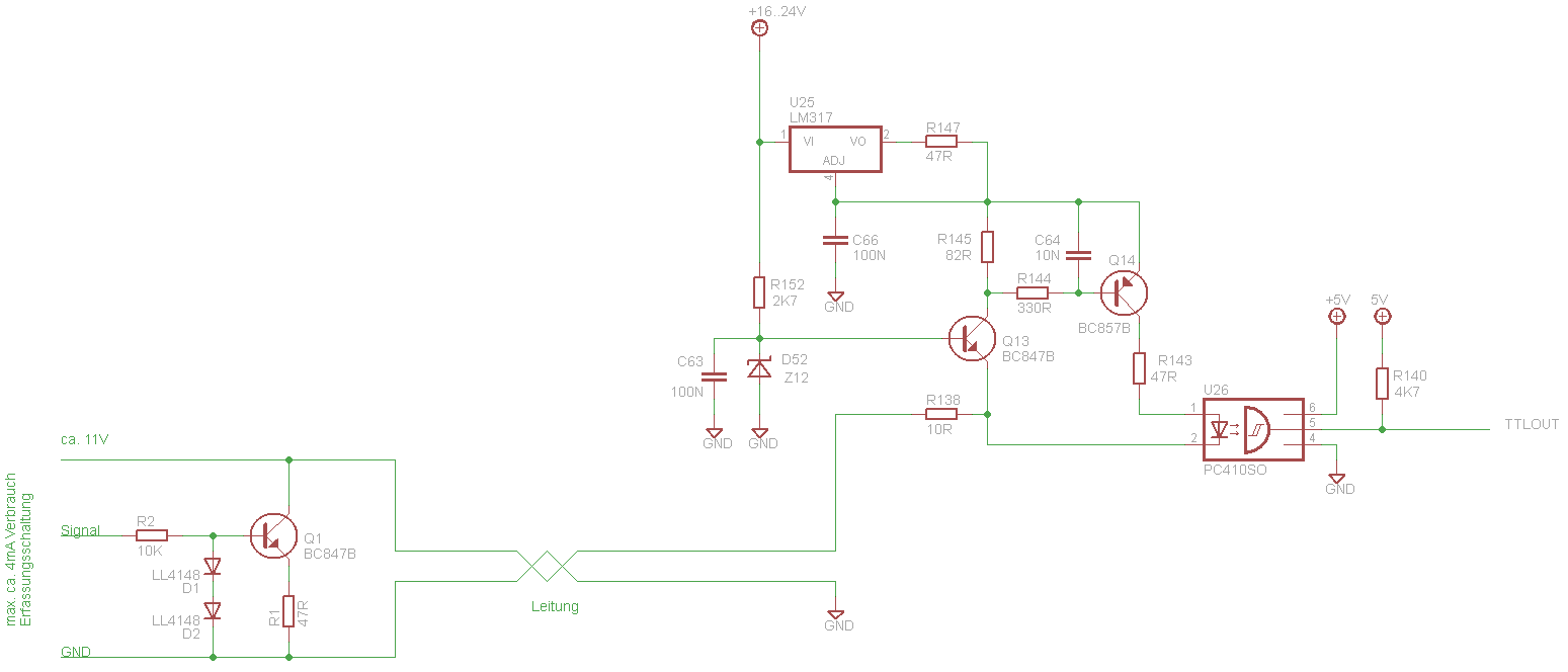

#3228780
Was heist einfach? Oder soll es Funktionieren?
Im Anhang hast du eine Schaltung die:
mit 2 Draehten auskommt,
Dir ca. 11V / 4 mA Strom zu Versorgung deines Sensor zu verfuegung
stellt.
Das Signal per Strommodulation aufpraegt.
Kurzschlussfest ist
Die 11V liegen konstant an egal ob 1 oder 0 uebertragen wird.
#3228799
@ Markus Witt (feuerrot)
So machen es auch die Profis mit der 4-20mA Schnittstelle.
Nicht dass ich wüßte. Warum auch?
Du musst deine Optokoppler nicht kochen. R2 macht ~ 53! mA durch deinen
Optokoppler! Das ist viel zuviel! 10-20mA reichen locker. Sagen wir
10mA, also R1 = 2,4k.  Der Optokoppler hat max. 5% CTR, d.g. von
deinen 10mA LED-Strom kommen ca. 0,5mA beim Phototransistor an. D.h. R1
sollte um die 47k sein. Last but not least R3, denn würde ich mit 1,2k
wählen. Dadurch schaltet dein Optokoppler zwischen 10 und 30mA hin und
her, das klingt OK.
Ja. Aus der obigen Dimensionierung solte man R4 = 47 Ohm wählen, macht
bei 10mA = 470mV. Bei 30mA hast du dann 1,5V. Zur Erkennung nutzt man
einen Komparator, idealerweise gleichen im Mikrocontroller, der AVR hat
einen. Die Schaltschwelle legt man auf 1V. Da kann mann ggf. die 1,1V im
AVR nutzen, je nach Typ.
Wozu? Du hast ein binäres Signal, da reicht 1/0 Unterscheidung.
Nein, warum? Es würden auch 5V reichen.
OP #3229567
Helmut Lenzen schrieb:
> Im Anhang hast du eine Schaltung […]
Wenn ich das richtig sehe, brauche ich am Signalinput eine
Stromversorgung mit 11V? Das wäre dann ziemlich suboptimal.
Das war in etwa die Anregung
> her, das klingt OK.
So kann ich mir also die Heizung am Gaszähler ersparen? Yay! \o/
(Genau diese Antwort habe ich wohl auch gesucht, da ich selber keinerlei
Erfahrung habe, wie man selber auf konkrete Werte kommt)
Da war ich mir vom Spannungsabfall her nicht sicher. Wenn 5V reichen,
kann ich ja direkt die 5V nutzen, die ich für den μC brauche
#3229572
In der Dimensionierung ja, aber man kann die Schaltung auch
umdimensionieren auf andere Spannungen. Andere Angaben hast du ja nicht
gemacht.
Bedenke du schriebst " 30m duenne Litze" und 250mA. Kommt da noch genug
an am Ende?
