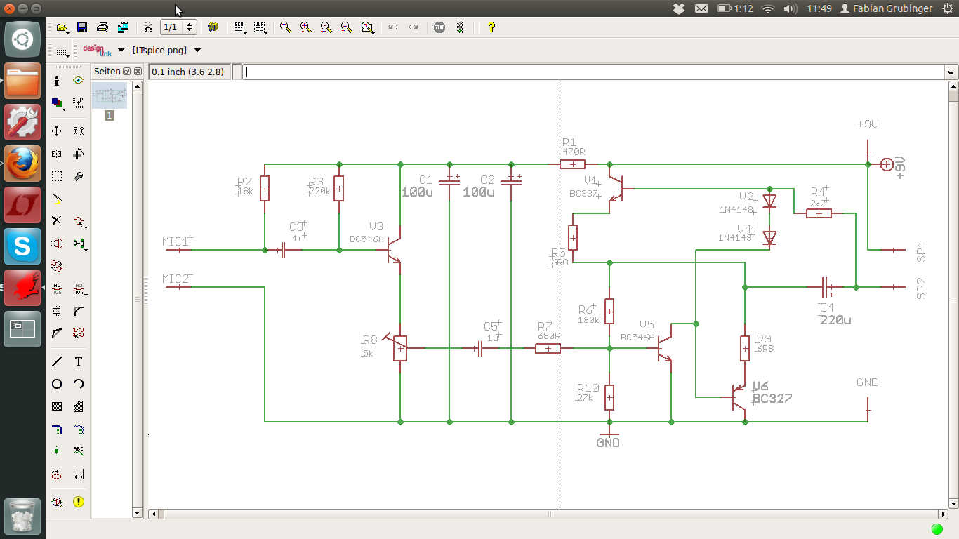

Riesenproblem bei EAGLE 6.4.0
OP #3228887
ich nutze EAGLE (v. 6.4.0) unter Ubuntu 12.10 LTS, und funktioniert auch
bestens.
Allerdings wird die Menüleiste im Schaltplan- und Board-Editor nicht
angezeigt. Im Controll-Panel wird sie angezeigt.
Kann mir jemand sagen, wie ich diese Leiste wiederfinde?

naja, diese Leiste kenn ich schon, zb. von FireFox.
Allerdings ist so eine Leiste auch nicht da (siehe Bild).
Hallo Fabian,
ich habe zwar kein Eagle unter Linux installiert, mir das aber eben
unter Windows angeschaut.
Die Menüleiste habe ich über Optionen->Benutzeroberfläche durch
Entfernen des Hakens vor "Menüleiste" entfernt. Es gibt danach keine
Möglichkeit mehr, die über das Programm selber wieder einzuschalten.
Ich bin daher hergegangen und habe in der Datei "eaglerc.usr" die Option
Interface.PulldownMenu wieder auf ="1" gesetzt und nach Neustart von
Eagle war das Menü wieder da.
Schau mal, ob Du eine entsprechende Datei auch unter Linux findest.
--jmp
Doch, dito im Control Panel und schon is es wieder da :)
