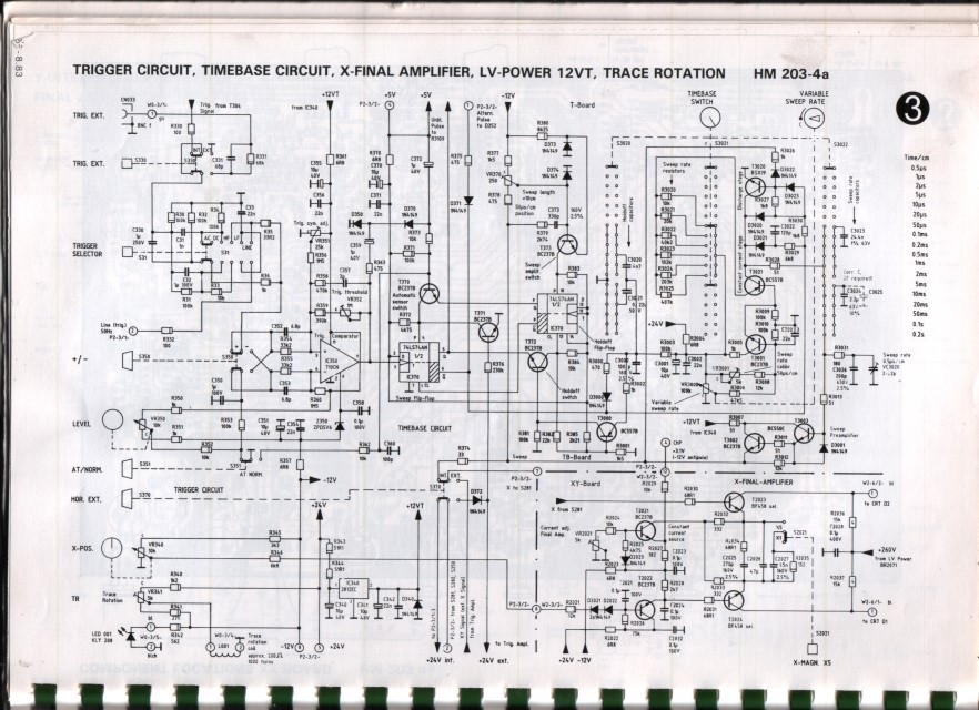

und vorher Schaltplan zur Hand nehmen/downloaden.

Es bleibt immer noch: Du benötigst Schaltplan, etwas Zeit und GEDULD ZUR
Fehlersuche (oder jemanden, der Dir das Ding repariert).

Habe mir die Platine in dem Bereich nun mal ausgebaut und genau
angeschaut. Außerdem habe ich alle Lötstellen erneuert, um kalte
Lötstellen auszuschließen. Nun habe ich es wieder zusammengebaut, doch
leider zeigt sich immernoch der selbe Fehler.

Wenn das Oszi genau auf den Trigger Level Regler gefallen ist, dann
könnte es sein, das der Schleifer des Poti nicht mehr auf der
Widerstandsbahn läuft. Miss also mal an diesem Schleifer die Spannung
und dreh dabei das Poti. Ansonsten ist dann der Bereich um den OpAmp
(der mit dem Polaritätsschalter, ist schwer zu lesen) verdächtig.
