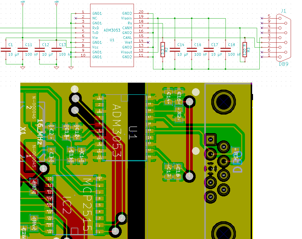

Hallo, ich versuche einen ADM3053 zum laufen zu bekommen.
Der ADM3053 ist ein "Signal and Power Isolated CAN Transceiver":
http://www.analog.com/static/imported-files/data_sheets/ADM3053.pdf
Auf Seite 17 des Datenblattes ist eine Beispielschaltung gezeigt, welche
ich genau so übernommen habe [vgl. Bild im Anhang].
Leider tut sich am Controller nichts.
Der MCP2515 sendet über TX Nachrichten, welche soweit erstmal stimmen
aber an CANH bzw. CANL kommt nix raus.
An Visoout und Visoin messe ich 5 V.
Was mache ich falsch?
Leider nicht genau genug.
Die Abblockkondensatoren der Viso sind: 100n, 10u, 100n und 10_N_.
Da ist einmal ein 10u anstatt ein 10n drinnen.
10_N_ ? Was soll das heißen? Wo steht das im Datenblatt?
Um welchen Kondensator handelt es sich?

> Masse auf die Ausgangsseite umgehängt?
Was genau meinst du damit?
Wenn der CAN-Bus offen betrieben wird, also nix am Bus hängt,
kann ich zwischen Visoout, welches ja identisch mit Visoin ist, 5 V
gegen GND2 messen.
Von wo kommt GND2 eigentlich?
Anscheinend wird dieses Potential vom ADM3053 erzeugt.
Gast #3230286
Okay - es läuft.
Ich habe einen neuen ADM eingelötet, wahrscheinlich hat der erste etwas
abbekommen.
Weiterhin hatte ich am MCP2515 statt ein 16, einen 20 MHz Quarz.
Dadurch stimmte irgendwas die Prüfsumme nicht und es liefen nur
Error-Frames über den Bus.
Danke für eure Hilfe!
