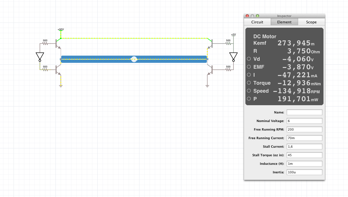

Nen Freund von mir, muss in der Uni, eine H-Brücke nur aus
NPN-Transistoren mit einer Digitallogik ansteuern. Die Brücke wird mit
12V betrieben, und da fangen die probleme jetzt ja auch an..  wenn ich
mit einem ganz normalen 5V TTL-Pegel arbeite, Verbrät der obere
Transistor 7Volt. (Kollektorschaltung)... Das will ich und er natürlich
nicht.
Dann hatten wir uns überlegt, den minuspol des Steuersignal direkt unter
den Transistor zu Schalten. Geht auch nicht, da die digitallogik ja eine
gemeinsame masse benötigen und ich so dann nur einen Kurzschluss
erzeugen würde :(
OK die Letzte idee SchmittTrigger anschließen, dieser legt an den oberen
Transistor
10V an. Der Inverter, wird jetzt mit 10V betrieben.
Ist das die einzige Möglichkeit???
Wenn ich den Moter jetzt an einen CMOS inverter Hänge, fällt an dem
P-FET jetzt auch 4,... Volt ab häää.... der dürfte doch nurn mini
widerstand haben....... denn wie geht nen cmos inverter sonst......
#3229391
@ Jan R. (macman2010)
Dein Freund, soso.
>nicht.
Tja, hier braucht man halt einen Pegelwandler.
>Transistor
Dein "Feund" geht zur Uni. Dort lernt(e) er hoffentlich, sich zu einem
unbekannten Thema erstmal den technischen Stand der Ding zu erarbeiten.
Sprich, man liest und lernt, wie es andere Leute machen, die es können
und erfinded das Fahrrad nicht neu.

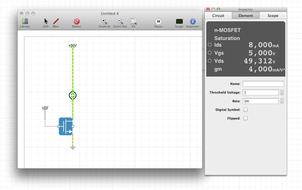

Gast #3229466
Ich sprach ja von pegelwandlung..
Jetzt nochmal zum FET warum hat der son verdammt hohen widerstand in der
Simulation.
Wenn zwischen Source und Gate 5V Anliegen, müsst der doch voll
durchgeschaltet sein.
Zumindest ist das bei meinen aus der Bastellkiste so..
