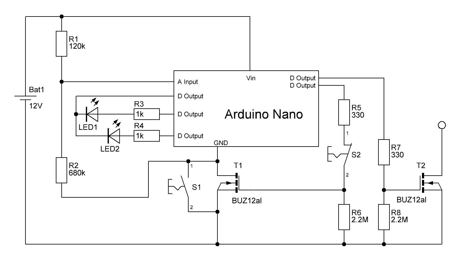

Hallo Für meine Lautsprecher möchte ich gerne eine Spannungsüberwachung bauen. Dazu habe ich einen Arduino Nano genommen (ATmega328p als uC). Im Schaltplan sieht man die "Anschlüsse". Dazu die Erklärung: Bat1 ist mein Akku. Mit T1 will ich den Arduino ein und ausschalten können. Zum Einschalten drücke ich den Taster S1, schliesse den FET kurz und der Arduino bekommt Strom und gibt dann am Output ein High aus damit der (momentan kurzgeschlossene) FET durchschaltet. Ausschalten wollte ich indem ich kurz S2 drücke, der FET sperrt, der Arduino bekommt kein Saft mehr. Falls der Akku vorher leer ist bevor ich S2 drücke, geht der Output des Arduinos auf LOW, der FET sperrt und schaltet den uC ab. T2 ist für einen Verbraucher da, momentan nicht angeschlossen. Die beiden LEDs sind nur für die Statusanzeige da. Mit R1 und R2 messe ich die Akkuspannung (ja ich weiss, der FET ist noch dazwischen, das ist aber egal für meine Anwendung). Soviel zur Theorie, in der Praxis ist es aber so dass der Arduino bereits beim Anlegen an 12V "startet". Über dem Mosfet liegen 2V, der Ausgang des Output des Arduinos ist auf Low, aber gegenüber Source jedoch 2V (das ist mir auch klar warum) und daher schaltet der FET auch zum Teil durch?! Eigentlich müsste doch der FET sperren beim anlegen der Spannung, ohne S1 zu drücken?!! Wegen dem Pulldown R6. Hoffe ich habe mich einigermassen klar ausgedrückt wo mein Problem ist. Mlg
Was mir noch aufgefallen ist, wenn ich S2 während dem einschalten drücke (unterbreche), dann leuchtet nur ganz kurz die Powerled des Arduinos, als würde ganz kurz ein Strom durch den FET fliessen?! ISt das möglich?

Was du da zeichnest ist haarsträubender Blödsinn. Mosfets (und auch Bipolartransistoren) sind keine Relais. Nierderohmigkeit ist an gewisse Bedingungen gebunden. Du musst dich schon mit Mosfets beschäftigen, und dir mal genau anschauen wann sich der Kanal ausbildet und warum, ... www.elektronik-kompendium.de ist ein guter Anfang sich mal Basiswissen anzulesen. Wenn dir das zu viel ist oder du nicht verstehen kannst was da steht empfehle ich Relais. Die sind wohl verständlicher ...
Es ist also Sommerzeit - Grillzeit! Wann grillt der verwendete uC ? Schon bei 12V ? der ganze uC mit all seinen Ein/Ausgängen liegt über die Widerstände zusammen mit seinem Gnd auf 12V. Damit wird der MOSFET im Massezweig durchgesteuert und der uC kommt an seine 12V...
posdfs schrieb: > Was du da zeichnest ist haarsträubender Blödsinn. Mosfets (und auch > Bipolartransistoren) sind keine Relais. Nierderohmigkeit ist an gewisse > Bedingungen gebunden. Du musst dich schon mit Mosfets beschäftigen, und > dir mal genau anschauen wann sich der Kanal ausbildet und warum, ... > www.elektronik-kompendium.de ist ein guter Anfang sich mal Basiswissen > anzulesen. Wenn dir das zu viel ist oder du nicht verstehen kannst was > da steht empfehle ich Relais. Die sind wohl verständlicher ... Dein Beitrag bringt mich aber nicht wirklich weiter, was ist den genau schlecht? Das ein Mosfet kein Relais ist musst du mir jedenfalls nicht beibringen. Wird am Gate ein positives Potenzial gegenüber Source angelegt, so entsteht ein Kanal, die "breite" bzw der Rds ist abhängig von der Spannung GS. Der FET ist ein Logic Level Typ was heisst 5V müssten laut Datenblatt genügen um ihn durchzuschalten. Da der Steuerstrom extrem gering ist und deshalb der FET, wenn unbeschaltet, tut was er gerade will, habe ich den Pulldown Widerstand eingefügt, damit Ugs= 0V wird. Der uC, hier im Arduino Board integriert, hat logischerweise ein Spannungsregler (7805), welcher die für den ATmega gewünschte Spannung (5V) bereitstellt. Aber da muss man halt wissen was ein Arduino ist...
Wenn vom einen MOSFET T1 die Masse des Arduino weggeschaltet ist, ergeben sich doch völlig unsinnige Spannungsverhältnisse an der Arduino-Platine. Der Kontroller hat keine Betriebsspannung und alle Anschlüsse inklusive GND liegen praktisch an +12V. Den Ausgängen DOutput kann in dieser Schaltung passieren, dass sie -12V gegenüber dem GND der Arduino-Platine abbekommen. Dass der Kontroller das überlebt ist nur dem Zufall oder den Schutzdioden an den Eingängen zu verdanken. Man darf doch nicht die Masse eines Kontrollers wegschalten und erwarten, das er noch weiterarbeitet - besonders wenn noch weitere Schaltungen mit beteiligt sind wie der auf der NANO-Platine befindliche Spannungsregler von 12V auf die 5V des Kontrollers. Aber da muss man halt wissen wie ein Arduino Nano aufgebaut ist.
Bis jetzt lebt er noch - zum Glück :/ Gibt es denn irgend eine Lösung wie ich mit einem N-Channel Mosfet den Arduino ein und ausschalten kann?

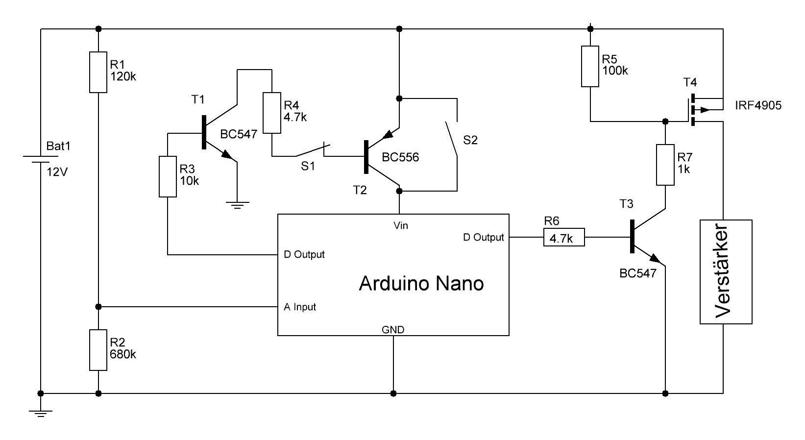

Doofe Frage, warum nimmst du nicht einfach einen Schalter vor Vin, wenn du sowieso manuell schaltest? Müssen es unbedingt zwei Taster sein mit SW-Abschaltung? Wenn ja, würde ich zwei bipolare Transistoren in Emitterschaltung nehmen, einen PNP direkt zwischen Ubat (C) und Vin (E), die B über einen 4k7 an den C eines NPN. Dessen E auf GND, die B über 10k an den Controller.
#3230304
Sorry, Korrektur: einen PNP direkt zwischen Ubat (E) und Vin (C)
entweder: sleep-modus des Kontrollers verwenden. oder, weniger stromsparend, aber einfacher: einen Pin für Ein/Aus- Signal PIN_EINAUS festlegen. Und dann Programmschleife ins Programm einbauen: while PIN_EINAUS != 1 ;Warteschleife, solange Pin auf 0 ist, "hängt" der Kontroller. else: (reguläre Befehle des Programms) ;Programm ausführen
Nur ein normaler Schalter geht nicht, ich will den Arduino selbst ein und ausschalten können, aber er soll sich auch selbstständig abschalten können. Der Strom dafür soll aber nicht zu gross werden, sprich kein Relais. Andererseits darf im ausgeschaltenen Zustand auch (fast) kein Strom fliessen, da dies den leeren Akku über längere Zeit tiefentladen kann, was bei Lithium Akkus nicht gerade schön ist :/ Der Sleep Modus des Controller bringt doch nichts weil der 7805 immer noch viel Strom braucht, oder irre ich mich da? Habe den Ansatz von Holler mal umgesetzt in der Zeichnung sowie den N-FET für den Verbraucher durch einen P-FET ausgetauscht. Funktioniert das mit den Schaltern so? Einschalten mit S2 und ausschalten mit S1, S1 könnte ich auch weglassen und einfach den Switch zwischen Ubat und einem Eingang nehmen und dann mit dem Programm abschalten (natürlich mit pulldown widerstand usw.) Wenn etwas nicht funktioniert, dann sagt bitte auch warum und nicht einfach "Das ist Käse was du da gemacht hast". Nachtrag: Alternative zu S2: Unterer Anschluss von R4 mit einem Switch mit Masse verbinden.

R4 durch einnen 1K ersetzen und an die Basis von T2 47K gegen 12V+. Sonst sperrt der Transistor nicht wenn S1 betätigt wird.
Und am Spannungsteiler an AInput steht immer eine schöne Spannung an, der über die Clamp-Dioden den uC weiter versorgt und das Kartenhaus einbrechen läßt.
#3230676
Bernd Rüter schrieb: > Und am Spannungsteiler an AInput steht immer eine schöne Spannung an, > der über die Clamp-Dioden den uC weiter versorgt und das Kartenhaus > einbrechen läßt. Wenn Du den R1 statt an Ubat an Vin legst, ist dieses Risiko beseitigt. Besonders wahrscheinlich ist das Szenario nicht, da ja noch ein Regler dazwischen hängt und der mit einem 120k Vorwiderstand kaum die Arbeit aufnehmen wird. Aber sicher ist sicher. Über dem PNP werden je nach Stromaufnahme des uC ca 200-500mV abfallen. Deshalb wirklich R4 auf 1k verkleinern, das reduziert den Spannungverlust. Hast du noch BC327 o.ä. in der Bastelkiste? Der verträgt bis 1A, der BC556 nur 100mA. Oder spendiere noch einen P-FET.
Vielen Dank für eure Hilfe!! Habe leider keinen anderen PNP mehr zuhause, aber der Arduino braucht doch nicht mehr als 100mA, alles was ich dort dran hänge sind zwei LEDs mit max. 10mA zusammen sowie die 2 Transistoren T1/T3. Die Widerstände habe ich angepasst, R1 an Vin gelegt.

Layout umgekrempelt, ne weile gelötet und tada: Es funktioniert =D Vielen Dank für eure Hilfe!
