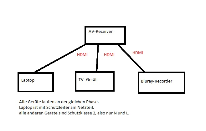

nach einem Blitzschlag in Hausnähe sind sämtliche HDMI Ports bei TV,
AV-Receiver und Laptop defekt. Die Geräte sind alle miteinander via HDMI
verbunden. Alle anderen Funktionen, Steckplätze sind in Ordnung.
Zu erwähnen wäre noch, dass der FI-Schutzschalter auch ausgelöst hat.
Was haltet ihr von dem Schreiben der Versicherung?
Ist es nicht möglich, dass eine Spannung induziert wurde?
Vielen Dank für eurre Antworten.

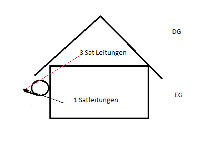

Antennenanlage relativ zum Schutzleiter entstanden ist. Wie sieht deine
Empfangsanlage aus? Sat, Kabel, wo geerdet?
von Nils v. (smurve)
analyzer schrieb:
> Wie sieht deine
Es ist eine Satanlage an der Hauswand unterhalb der Dachrinne. Eine
Erdung/Potentialausgleich ist glaube ich nicht dran.
von analyzer (Gast)
Einzel- oder Mehrteilnehmeranlage?

Es ist ein Quad LNB vorhanden. Drei Anschlüsse nutze ich davon, den
Vierten nutzt meine Oma.

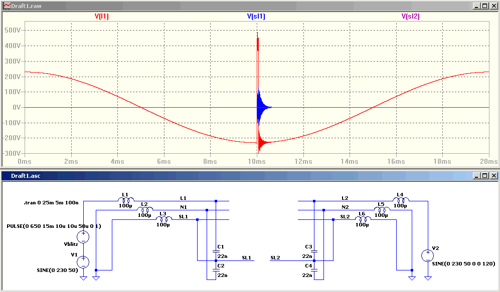

von B e r n d W. (smiley46)
> Der kapazitive Spannungsteiler aus Y-Kondensatoren
Falls die Geräte an unterschiedlichen Phasen hängen und der Blitz nur in
eine Phase einschlägt, könnten die Y-Kondensatoren als Spannungsteiler
wirken, wodurch dann zwischen den HDMI-Eingängen eine kurzzeitige
Spannungsspitze von durchaus 50 Volt oder mehr entstehen kann.
von Paul (Gast)
Nils vdH schrieb:
> In meinem Versicherungsschein steht:
> - Brand-, Blitzschlag-, Explosions-, ....schäden
> - Überspannungsschäden durch Blitz
Ich denke nicht das die Entscheidung/Einschätzung der Versicherung
korrekt ist. Immerhin sind ja Überspannungsschäden mit versichert und
nur Blitzschlag. Man sollte in jedem Fall noch einmal widersprechen.
von Gerd E. (robberknight)
Könntest Du mir auf die Sprünge helfen, was da genau passiert und wie es
zu den Spannungsspitzen kommt?
Keine Ahnung, wie gut der Schirm eines HDMI-Kabels ist. Es fliessen dann
zwischen zwei Geräten Ausgleichsströme > 1 Ampere und bei
Kontaktproblemen am HDMI-Kabel oder schlechtem Schirm könnte das den
HDMI-Port zerschiessen.
@BerndW.
Danke, jetzt ist klar wie Du das meintest.
Sind Y-Kondensatoren mit 22nF üblich? Ich kenne in Netzfiltern etc.
eigentlich immer nur 2.2nF und 4.7nF.
Das ganze setzt ja voraus, daß mindestens 2 HDMI-Geräte einen Anschluß
an den Schutzleiter haben. Wir wissen aber nicht, welche Geräte beim TO
wie angeschlossen sind. Das wäre natürlich gut zu wissen um diese
mögliche Ursache weiter zu analysieren.
Wie sieht es denn bei SKII-Geräten aus, bei denen Y-Kondensatoren
zwischen N/L und der Gerätemasse eingesetzt werden um die EMV zu
verbessern? Die könnten doch auch ähnliche Effekte verursachen.

Im Anhang habe ich eine Skizze der Geräteverbindungen.
Die Verbindung zwischen Laptop und AV-Receiver ist 10m lang.
Die anderen HDMI Verbindungen sind ca. 1-1,5m.

Im Anhang noch eine weitere Skizze.
Die Sat Anlage ist wie folgt aufgebaut: Drei Leitungen gehen zu mir ins
Dachgeschoss, eine Leitung geht zum EG. Die Satschüssel befindet sich
unterhalb der Dachrinne und ist nicht geerdet.
An den drei Leitungen sind Bluray Recorder und TV Gerät angeschlossen.
Im EG ist ein Receiver angeschlossen.
Stromtechnisch sind EG und DG getrennt. Fürs EG ist ein 500mA FI und
fünf Schmelzsicherungen vorhanden. Fürs DG (meine Wohnung) ist ein 500mA
FI und vier Schmelzsicherungen vorhanden.
Die Defekten Geräte sind alle an der gleichen Phase angeschlossen.
Nach dem Blitzschlag hat bei mir der FI ausgelöst.
Ich hoffe, es ist soweit alles angegeben.
Nils
